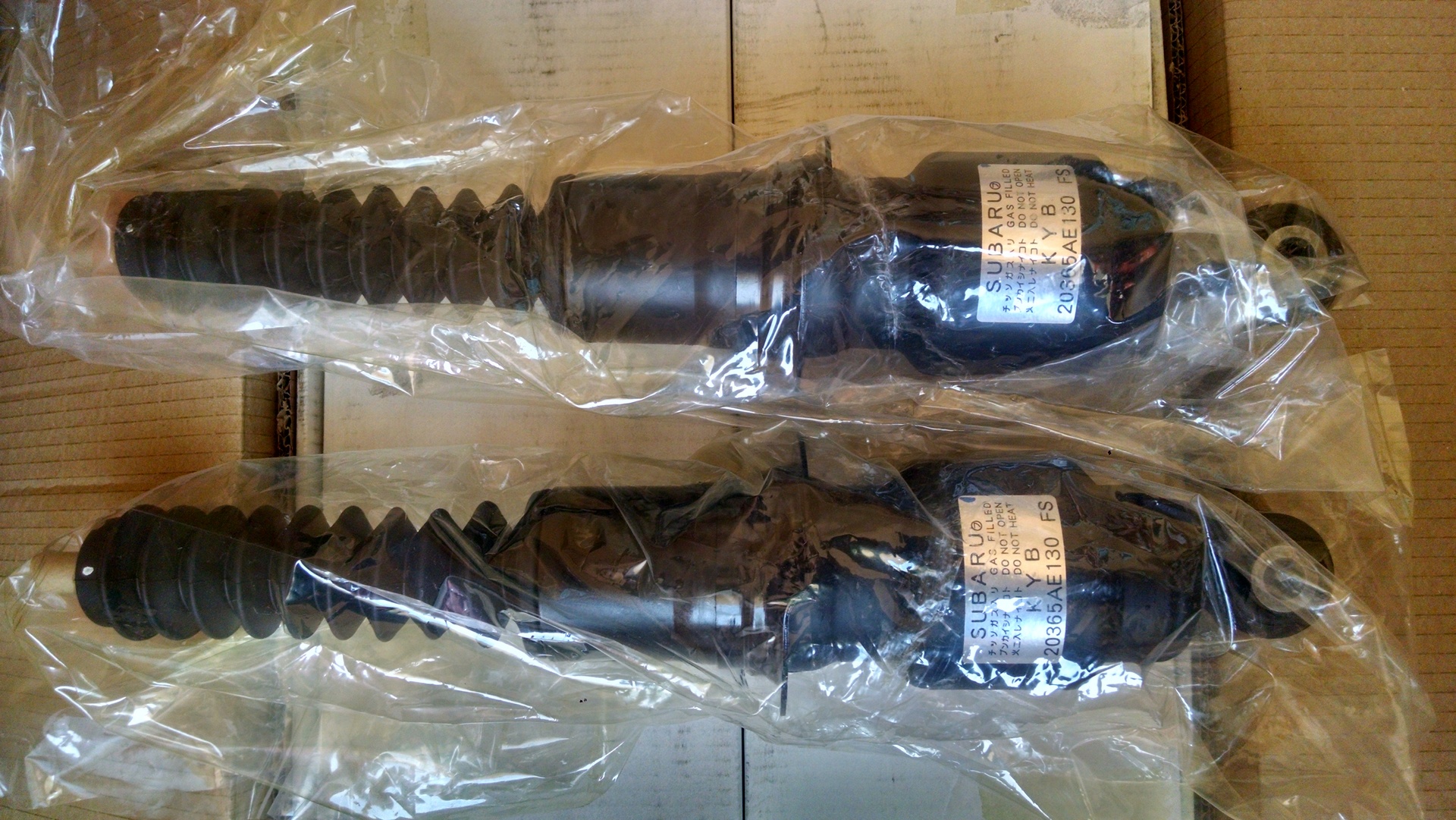

Вчера ми смениха задните амортисьори с оригинални самонивелиращи :shock:
Приятел :bow: намери офертата в eBay, бяха на цената на обиновени KYB - 46 паунда.
Имаше 5 боря и взехме 4, за него и за мен. Сложих и нови пружини.
Дълго се :-?, дали да не ги продам и с парите да взема обикновени за отпред и отзад,
но в крайна сметка реших да ги сложа на колата. Все пак надали ще ми се отдаде такава
възможност 2-ри път.
Усещането по неравности и в завой се промени коренно. :good:
Сега задницата е на 40см (мерено снощи по тъмно, на уж равно), не съм сигурен дали е в нормите това.
Менюъла, който имам е за американските модели и там пише 421 +12/-24. Имате ли идея за европейските да ли е същото?
