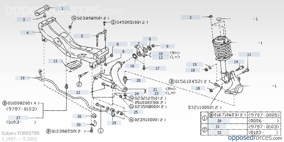

Пак казус. :(
:( Мислех, че съм приключил с тая тема но … :(
Преди няколко дни като слизах от относително нисък бордюр, не отпуснах педала на газта и нещо издрънча отпред вдясно.
Случи се когато дясното колело “скочи” от бордюра и стъпа долу.
Усетиха се вибрации като от пружина.
Помислих да не е от пружината на амортесьора, но може да е било и от изравнителната щанга – веднъж я бях ударил леко с чук и ми направи впечатление, че също пружинира.
Сега при потегляне се чува нещо като пукане отпред вдясно и по-слабо вляво.
Сякаш някак си нещо се намества или размества и пука.
Тоя пукот-чаткане не е като глухите удари за които стана дума по-горе.
Звука е отчетлив.
Чува се понякога и при преминаване през неравности.
Не знам дали описвам достатъчно ясно, но се надявам, ако някой е имал нещо подобно или поне предположение да сподели.
Ето и скица на окачването.

Правя си тука един списък кое да проверя в събота.
Значи тая вибрация беше само първия път.
После остана това пукане, но "пружиниране" повече не е имало.
Четох по другите форуми, че може и от зъбите на скобите /позиция 30/ да се получава.
Значи засега за проверка са:
- Лагер на амортесьора – видимо горе през капачката нищо му няма, но ще го размърдам както писахте
- Пружина на амортесьора – на крик ще се опитам с ръка да я размърдам да видим дали ще се обади
- Скобите позиция 30
- Болтовете на биалетките позиция 29
- Винта за затягане на шарнира позиция 20 в леглото на шенкела
- Задния тампон позиция 10 – той скоро е сменян, но ще проверя затягането
- Луфтове и закрепвания по спирачния апарат
- Болтовете позиции 14 и 11 /опазил Господ ако не са наред …/
Май нищо не пропуснах дотук …
Ако ви идва още нещо наум – пишете.

Та значи направих следното - прегледах по списъка по-горе, но нищо съществено не открих.
И накрая на приципа на Бил Гейтс – влизаш-излизаш и Уиноуса се оправя... тоест реактивната щанга я разглобих и сглобих ...
Скобите позиция 30 ги смъкнах, смазах им зъбите и отворите, смазах тампоните, размених местата на биалетките лява-дясна, смазах и стъблата на болтовете и отворите.
Стегнах всичко по местата.
Пробвах на ход по дупките.
Ни пукот ни стон,
ни чаткане злобно. :D
:smt023

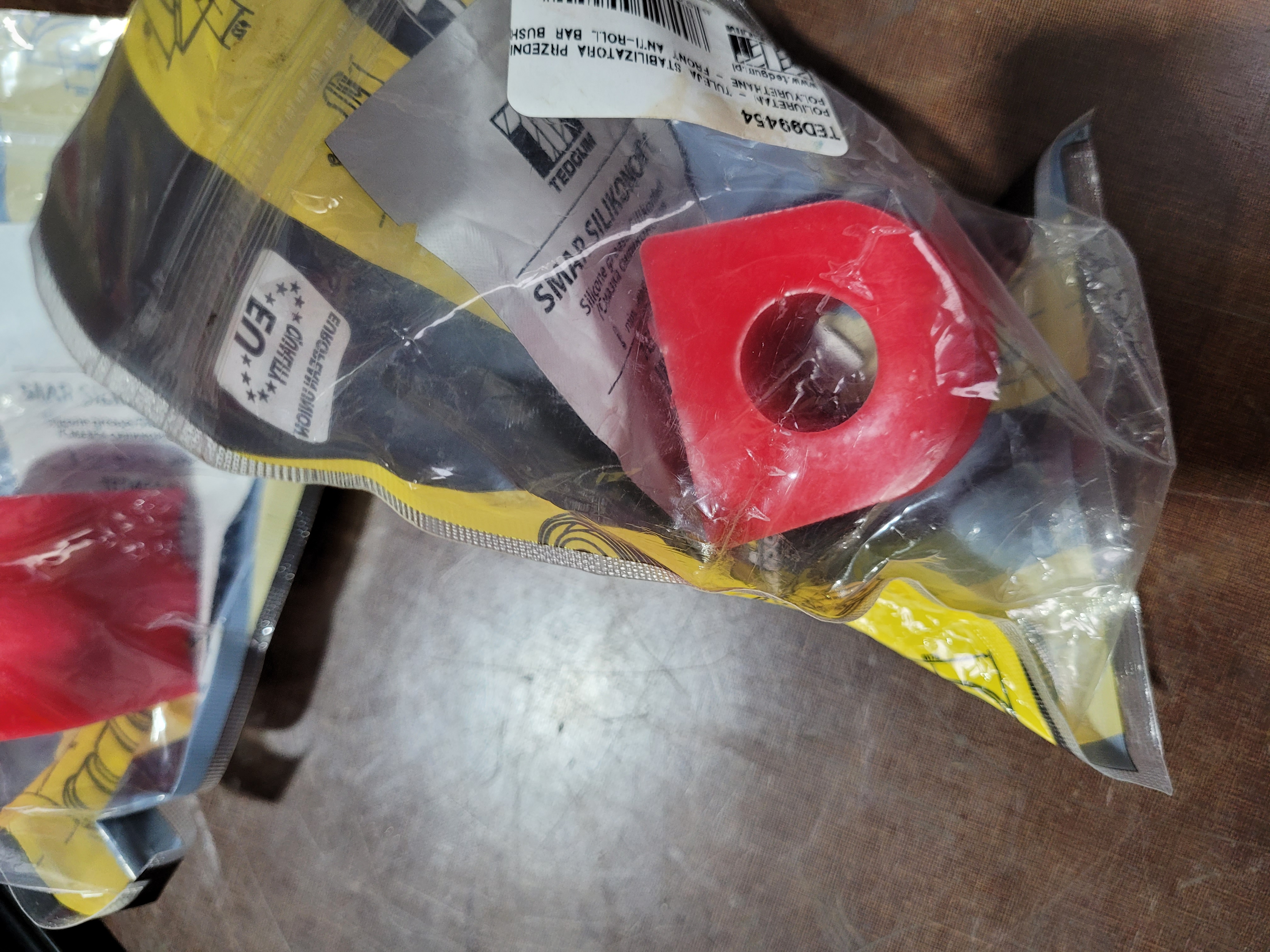

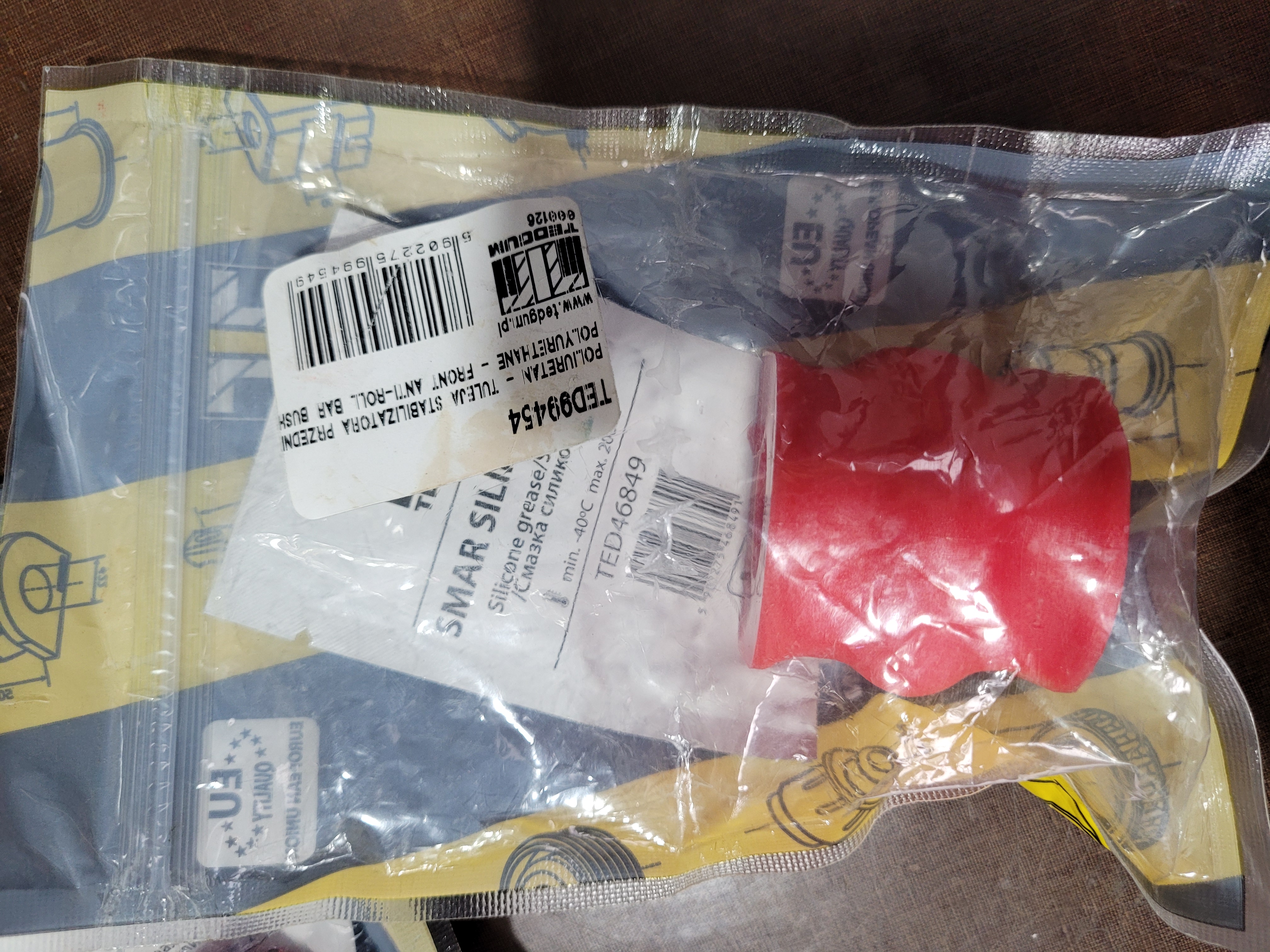

Здравейте, ще пиша тук,за да не пускам нова тема. Поради факта,че тампоните за предна стаб. щанга са ми консумативи на 5/6 х.км. реших да взема тези. Някой слагал ли е такива? Нямат срез за да се монтират. Въпроса ми е: как става? Колата е форестер sg.
20221218_143702.jpg [ 3.43 MiB | Прегледано 404 пъти ]
20221218_143713.jpg [ 3.34 MiB | Прегледано 404 пъти ]

Освен ти да си ги срежеш с макетно ножче или на струна , няма как да ги монтираш . Едва ли ще мине през ухото на щангата този отвор , ако мине мажеш цялата щанга с масълце и тикаш дорде си дойде на мястото .
