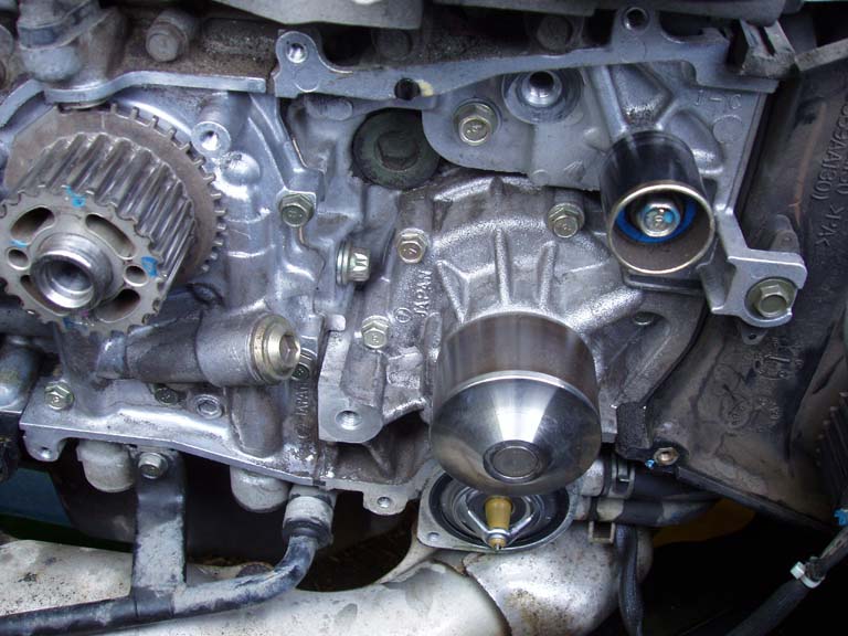

Здравейте колеги, дайте цената на оргинална водна помпа и ще решим наполовин проблема, като гледам снимката която съм прикачил, то тогава трябва да сменим и термостата, че и той е в кучи г-з. За да се смени водната помпа е необходимо да се махне капачката на термостата, като стигнем дотук барем да караме до края.. :-D

Форестъра е 2.0, а водната помпа, която ми предложиха е на цена 75 или 78 лв. на фирма GMB и както каза един колега беше само в картонена опаковка. Според доставчика представените консумативи са с качество възможно най-близко до оригинала, имаше си някаква дума по-специфична.

от тази информация предложена от колегата stupid_boy става ясно следното, какво трябва да се смени:
Here's a list of what I recommend to my customers to replace at the 105k mile interval: - пича се е объркал нещо или те сменят на мили а нас ни цакат на километри
Cam seals: 806732150 x 2
Crank seal: 806733030
Water pump: 21111AA007 (iirc) + 21114AA051 (gasket)
Timing belt: 13208AA230
Thermostat: 21200AA072 + 21236AA010 (O-ring)
Drive belts: 809218270 (iirc) + 73323AA000
Subaru Coolant: SOA868V9210
Subaru Coolant Additive: SOA635071
Oil Filter: 15208AA100 + 11126AA000 (unless Fumoto Valve equipped)[/color] - това е безсмислено
