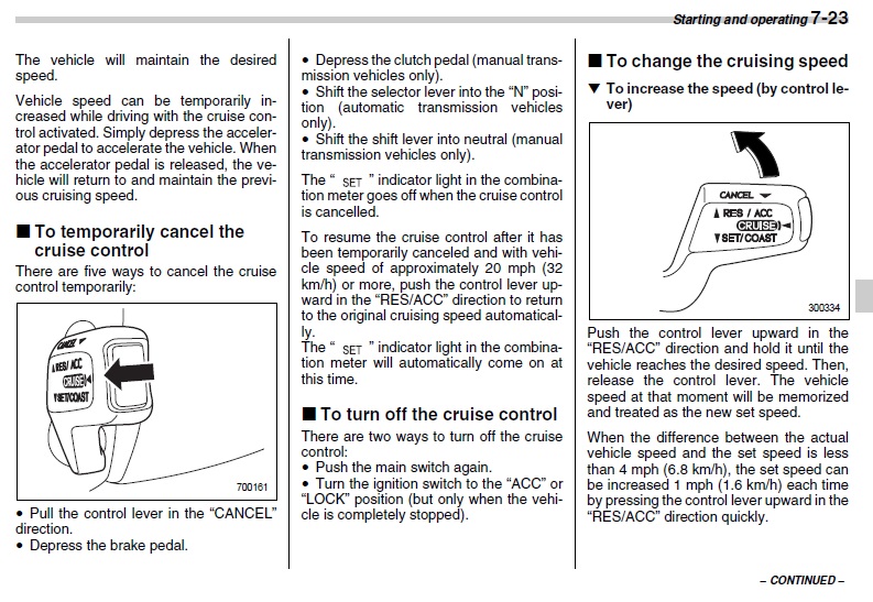

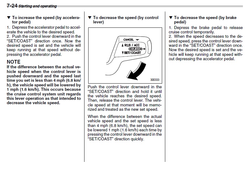

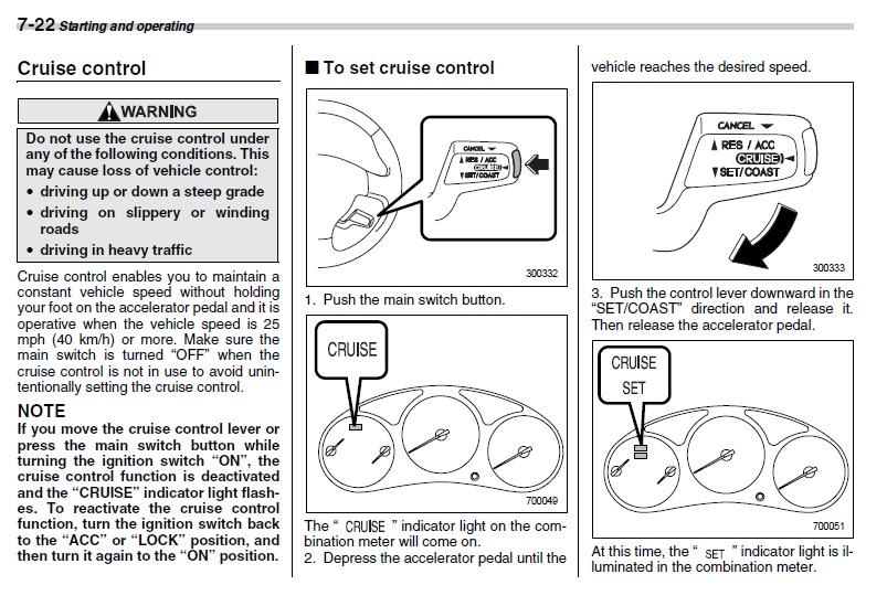

Искам да попитам как точно се включва темпомата на Forester 2,5 XT AT (фейслифта на 2-ра генерация).
Лампата светва, но не поддържа скоростта. Или не работи или аз не мога да се справя при включването му :(
Пет Апр 28, 2017 10:53 am
kronos написа:
Освен да ти светне лампата, трябва да дръпнеш лостчето към теб ( ако не бъркам, че моя не съм го ползвал отдавна ) и да задържиш 1 секунда.
Ще си поеме скоростта и после ще можеш с лоста да я коригираш ( надолу / нагоре ).
Пет Апр 28, 2017 11:02 am
Постове: 469
Местоположение: Сливен
Телефон: 0894647025
Рейтинг: 251
Другият вариант е като ти светне лампата и да бутнеш лостчето надолу,след което светва лампа с надпис 'SET' и после с нагоре или надолу регулираш скоростта
Пет Апр 28, 2017 12:37 pm
Постове: 640
Телефон: O8985O54I4
Рейтинг: 346
dimitrov 1969 написа:
Аз каквото съм разучил до момента:
1. Натискаш копчето на върха на бутона, за да светне лампата на круиза.
2. Стигаш желаната скорост и натискаш лоста надолу еднократно(няма нужда от задържане). Може да става и както колегата Vmax казва, не съм го тествал.
3. При включен ако искаш да намалиш зададената скорост - задържаш лоста натиснат надолу докато я стигнеш, след което го пускаш.
4. Ако искаш да увеличиш скоростта - задържаш лоста нагоре.
5. Временно изключване - дърпваш еднократно лостчето на круиза към теб или натискане на спирачката.
6. След като си го изключил временно, с еднократно натискане лоста нагоре те връща на предишно зададената скорост. Натискането надолу го слага на текущата скорост, както точка 2
7. Мисля че имаше минимална скорост за включване на круиза - 50км/ч, но не съм 100% сигурен.
:beer:
Пет Апр 28, 2017 1:38 pm
Постове: 509
Автомобил: Дизелов
Рейтинг: 410
1.jpg [ 185.74 KiB | Прегледано 883 пъти ]
2.jpg [ 208.79 KiB | Прегледано 883 пъти ]
3.jpg [ 161.76 KiB | Прегледано 883 пъти ]
Пет Апр 28, 2017 2:09 pm
Напуснал форума
Постове: 888
Автомобил: VW Touareg 7P
Рейтинг: 418
Благодаря много на всички за отговорите.
Получи се - натиснах първо копчето "cruise" за по-малко от секунда и лампата светна. После натиснах лоста надолу пак за по-малко от секунда и светна "set", с което се активира темпомата.
За изключването пак натиснах бутона "cruise".
