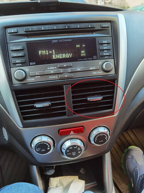

Здравейте колеги, тези дни установих следния проблем - като избера да духа от горните духалки, или отгоре и на краката, дясната клапа на централната конзола започва да духа студено, докато лявата си духа топло. Аз си мисля, че щом колата не е със зонов климатроник, би трябвало и двете клапи да са с едно управление, но явно при субару не е така. Някаква идея къде може да е проблема?
tablo.jpeg [ 579.49 KiB | Прегледано 1331 пъти ]
Иначе от страната на пасажера на таблото, до вратата си духа топло, от долу при краката на пасажера също топло - може би струята е една идея по-слаба отколкото при шофьора, но това може да си е особеност на въздуховодите.

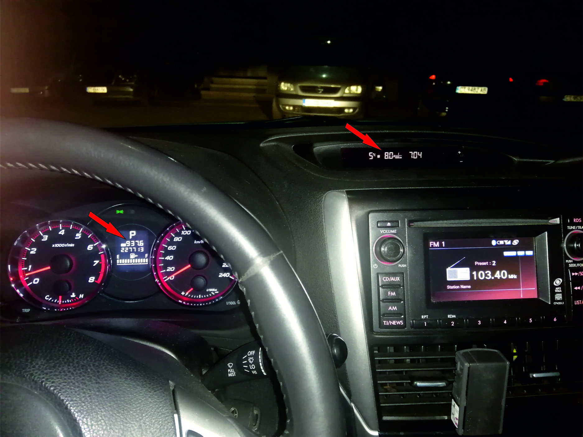

Само да споделя впечатление от последния двудневен трип. Маршрутът беше София - Ст. Загора - Хасково - Варна (през Обзор и ок. 20-25 км градско на място) - на връщане през Провадия - Айтос - Карнобат - Ст. Загора = 937 км. Бях приятно изненадан от разхода, който ми даде и е постигнат без стремеж за икономии. Вярно, по компютър - не е действителен от типа "пълно-пълно", но все пак. Нормално каране в рамките на закона с няколко кикдауна до 160 км/ч при изпреварване на магистралата. Гумите са зимни 17-ки бриджстоун на стокови джанти.

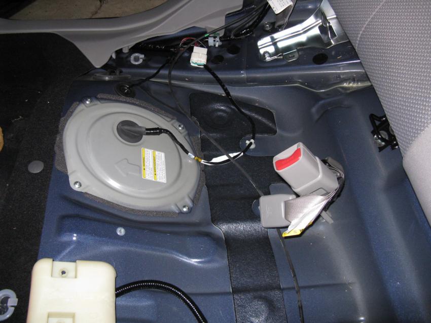

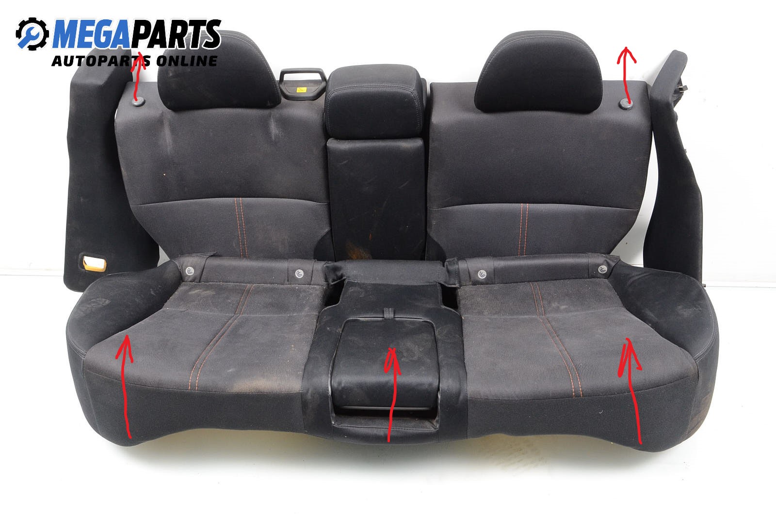

Облегалките падат напред, като се издърпат нагоре двата кръгли "бутона".
Седалката е едно цяло и се сваля (разкача) със силно дърпане нагоре в зоната на стрелките на снимката. Захваната е с три сериозни и здрави щипки към купето. При слагане обратно, внимателно нагласи щипките да си влязат на точните места - със силен натиск надолу до щракване.

Така е, както казва колегата. Но трябва да се внимава малко, че точно в средата под нея има куплунг с жици (не си спомням вече - за бензиновата помпа в резервоара ли бяха или за някакъв датчик пак там). Като я свалях преди време, за да ѝ слагам калъф без малко да направя белята.

Ситуацията беше като на снимките долу (източник: https://www.subaruforester.org/threads/ ... er.111708/)
