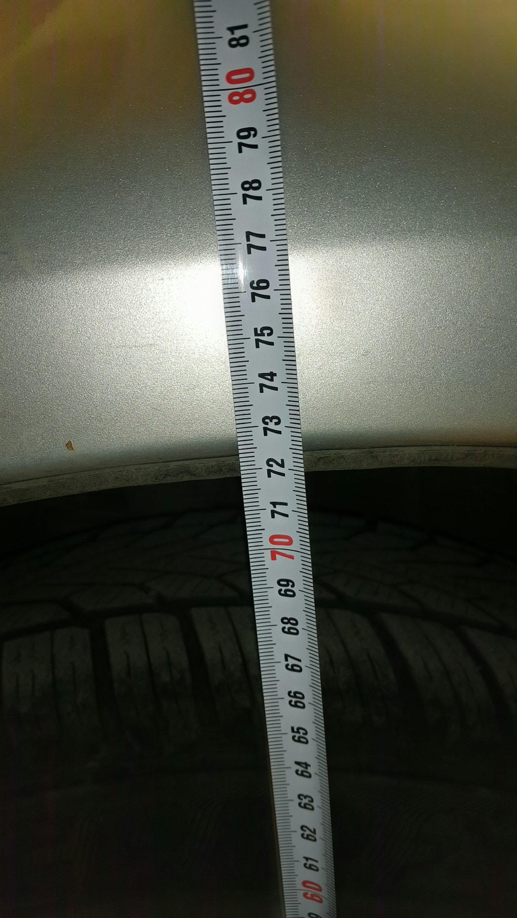

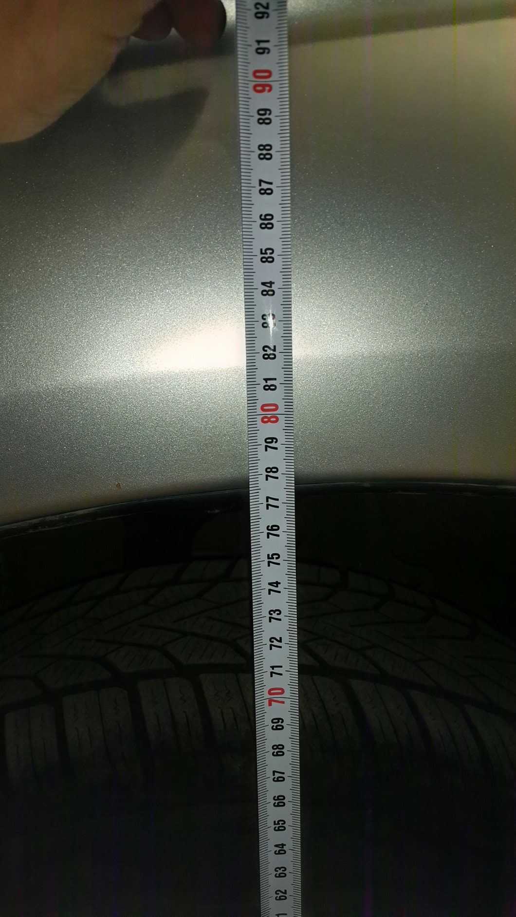

И така, след като се оказа, че няма Каяба Ултра за моя Форко, вече мога да се похваля с новите задни амове и пружини Педерс с тампони на Каяба:
Ето и предните за сравнение колко ниво държат:
Та колата доста се вдигна, спря с досадното клатене и е далеч по-стабилна. Сега трябва да мина реглаж и всичко е точно :good:
Смених и пистов ремък с ролка и сега остава да я пояздя яко като изляза отпуска :pardon:

Колега Кронос, сега се загледах в твоите снимки с ролетката.
Разликата между старите и новите пружини и амортисьри е сантиметър при теб. При мен е над 5 сантиметра разлика. Че и единия ам беше изтървал.
Какво те накара да ги смениш?

delf написа:
Протекоха преди 2 години и колата се люлееше гадно.
Само, че моите не са червените, а черните Педерси.
