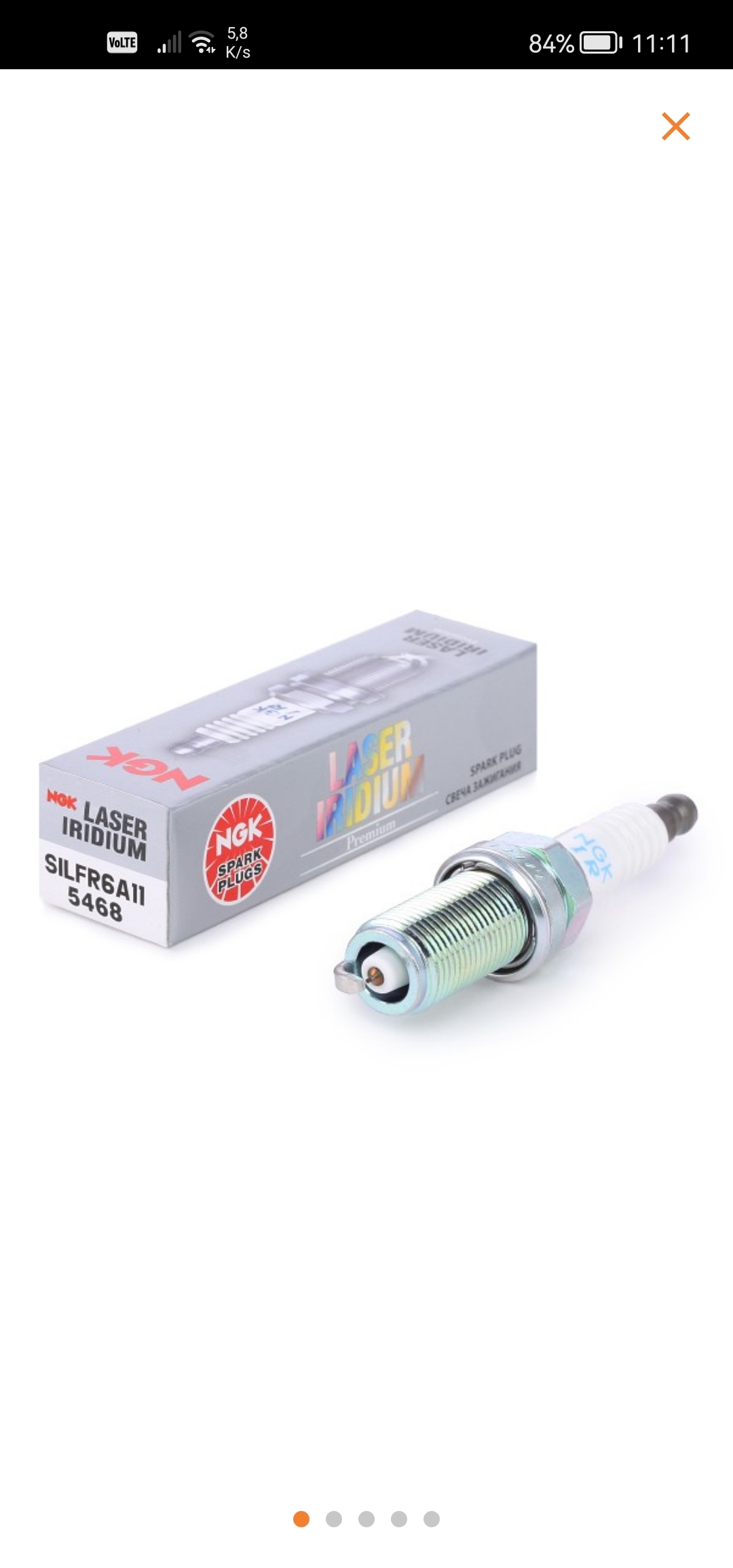

Повече от час разглеждах и тук във форума, и в интернет като цяло какви свещи са най-подходящи. Тука срещам мнения на различни хора, всеки казва какви е сложил, но май няма точно определена марка и модел. Във всеки онлайн магазин пък по модел и година на колата ми излизат поне по 6-7 предложения. Може и да ме скастрите за въпроса, но...кои са "правилните свещи" за тази кола? :) Щото в Шумен няма специализира сервиз на Субару и като отида някъде и кажа - смени свещите, ще ми набутат някакви компромисни. :)

Sleepwalker написа:
Това са свещите за твоята кола

Благодаря ви за отговорите за свещите! Да минат празниците, ще жертвам 100 лв. за 4 свещи да проверя дали от това ще е проблемът. Честно казано, не разчитам да се разреши толкова лесно, но...ще видим. :)

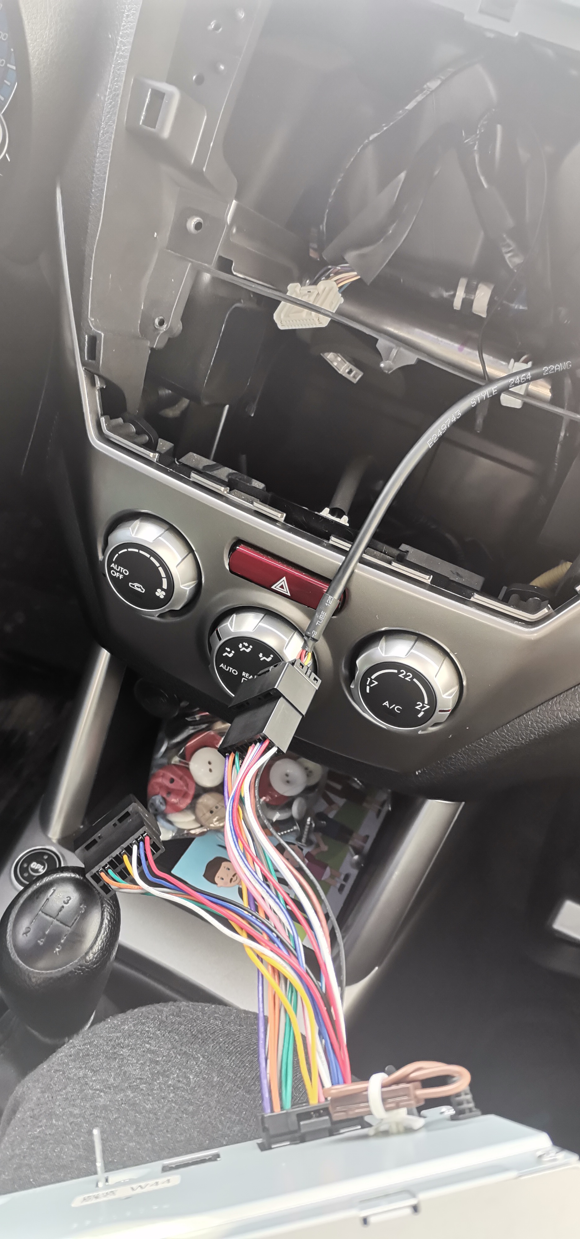

Здравейте, може ли да кажете втория изход от У - кабела къде трябва да се свърже за да мога управлявам през бутоните на волана, устройството е WEFA

Малко вън от въпроса, но ми стана интересно - защо си слагаш тоя модул, като за още 100-150 лева може да си сложиш мултимедия 9 инча, която ще замести и фабричното аудио, и този модул, ще имаш навигация и други екстри, а отгоре на всичко колата ще изглежда доста по-добре? :-?

Хубава медия под 500лв трудно ще си вземеш.

Пред вефа за 200 и мъки за още 150, бих предпочел да си кихна 500 за готово решение. Има много разумен вариант за 450 в али-то, даже сега около нова година е с още намаления.

На Ситроена си сложих китайска от Али, излезе ми 280 по спомен, заедно с рамката. Мултимедия андроид, 9 инча, всичко необходимо. Същото го има и за Субару, около 300. За две седмици идва, монтираш си го сам за 15 Мин и си готов. Чиста работа.

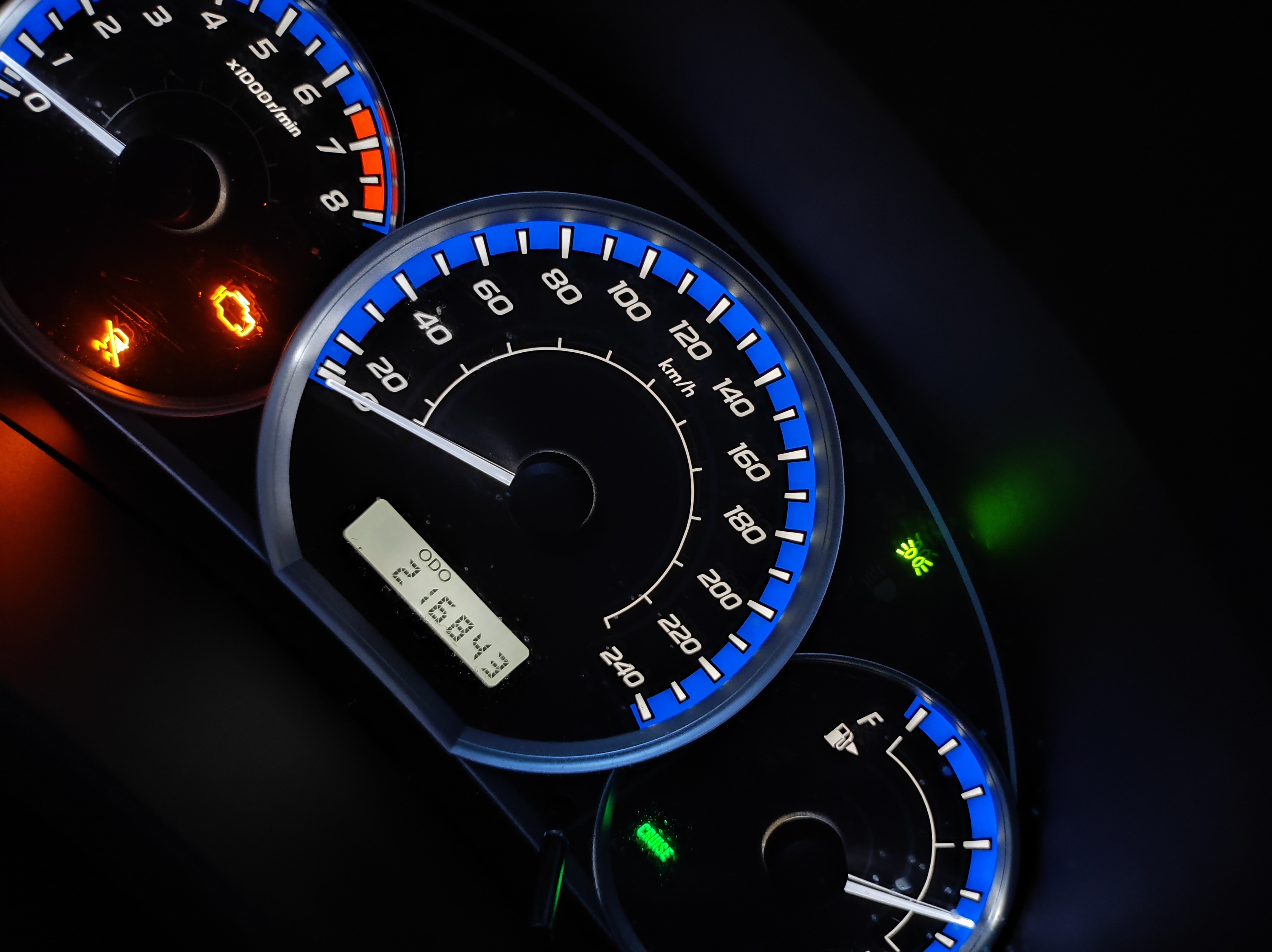

До къде стигнах с борбата ми да оправя това Субару :)
След като изчистих дроселовата клапа, колата почна да върви както трябва на бензин, но на газ проблемът с придърпване то остана. Смених и свещите по препоръка на колегата - нещата се подобриха може би с една идея, но до там. След смяна на свещите обаче почнаха да ми светват три чека едновременно (на снимката), винаги извънградско и никога в града. След загасяне на колата и след като поседи известно време, изчезват. Вчера ходих при газаджията - каза,че намествал някакви щуцери, обяснява нещо, аз естествено нищо не разбрах :) Обаче пък колата сега върви доста по добре на газ, не усещам това придърпване вече (или ако го има, е незабележимо). Обаче днес извън града тия три чека пак светнаха....Не знам какво стана след смяна на свещите, ама...Иначе не усещам разлика в поведението на колата. Някъде прочетох, че при тия чекове се сменяла ламбда сонда...ама ще се реши ли проблемът и какъв е точно той, кой знае. Борбата продължава :)

Постове: 4394
Тия лампички вероятно светкат от Р0420 - неефективен катализатор. Колата е започнала да гори по-добре подаденото гориво ;) Причината обикновенно се крие в газовата, която не е настройвана с каране или минимум е настройвана небрежно. При Субару(и генерално при японците евро 3 и 4 коли) се разминават границите на момента в който колата трябва да вдигне 0171(бедна смес), вместо да светне 0420(както в твоя случай). С две думи: друг газаджия, който прави Субару.

Тези модели нямат ли "DTC display mode" та да изпише на таблото номера на грешките?
Perform the steps described in 2) through 4) within 10 seconds.
1. Within 3 seconds after turning the ignition switch to ON, set the lighting switch to tail light or headlight position.
2. Press the odo/trip meter knob 4 times.
3. Turn the lighting switch to OFF, and press the odo/trip meter knob 4 times.
4. Set the lighting switch to tail light or headlight position again, and press the odo/trip meter knob 4 times.

Alxx написа:
Според теб този проблем търпи ли някакво разумно отлагане, тъй като явно все пак трябва да ида до Варна ( тук в Шумен няма специалисти по Субару)? И като цяло - проблем ли е действително и мога ли да карам така, или просто компютърът се бърка от газовата и изкарва несъществуващи грешки? Това последното може и да звучи тъпо, но на Ситроена ставаше така, та... :(

Не знам колега, нямам представа, но ще пробвам утре дали ще изпише някъде каква е грешката чрез този метод. Благодаря! :)
