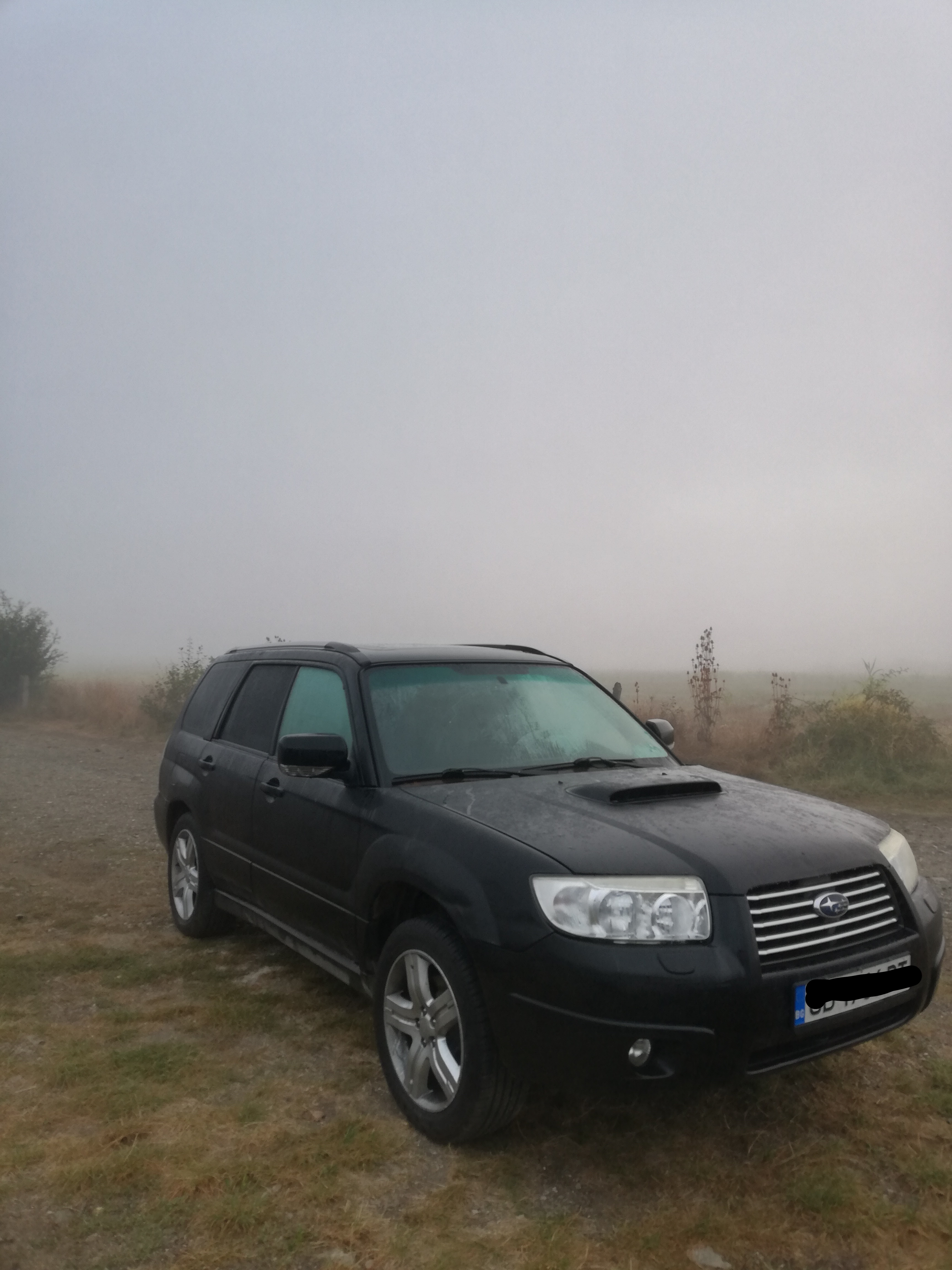

Някой сменял ли е тонколонките на Форко? Дайте работещо решение, че мойте се разтропаха вече, а ми се ще да си слушам музика :)

Решението е над 1к лв.
Предна линия влиза 160-165см, задна 130, нормално дълбоки ( не слим версии ), без фланци. Качествена предна и задна са от 400лв нагоре. За да свирне се иска плеър, стоковия не става, така че там са мин 500 за двоен дин и тн. А, трябваше и някаква джаджа за да работят копчетата от волана, та и там 100 кинта.
Ползвах Авал за покупка и монтаж на плеър и задна камера. Работят чисто и във срок.
Колоните си ги купих от Авител и монтажа беше в Дек.бг
После ще искаш шумоизолация на вратите и етс.
Мисля че имаше тема за озвучаване - потърси и там

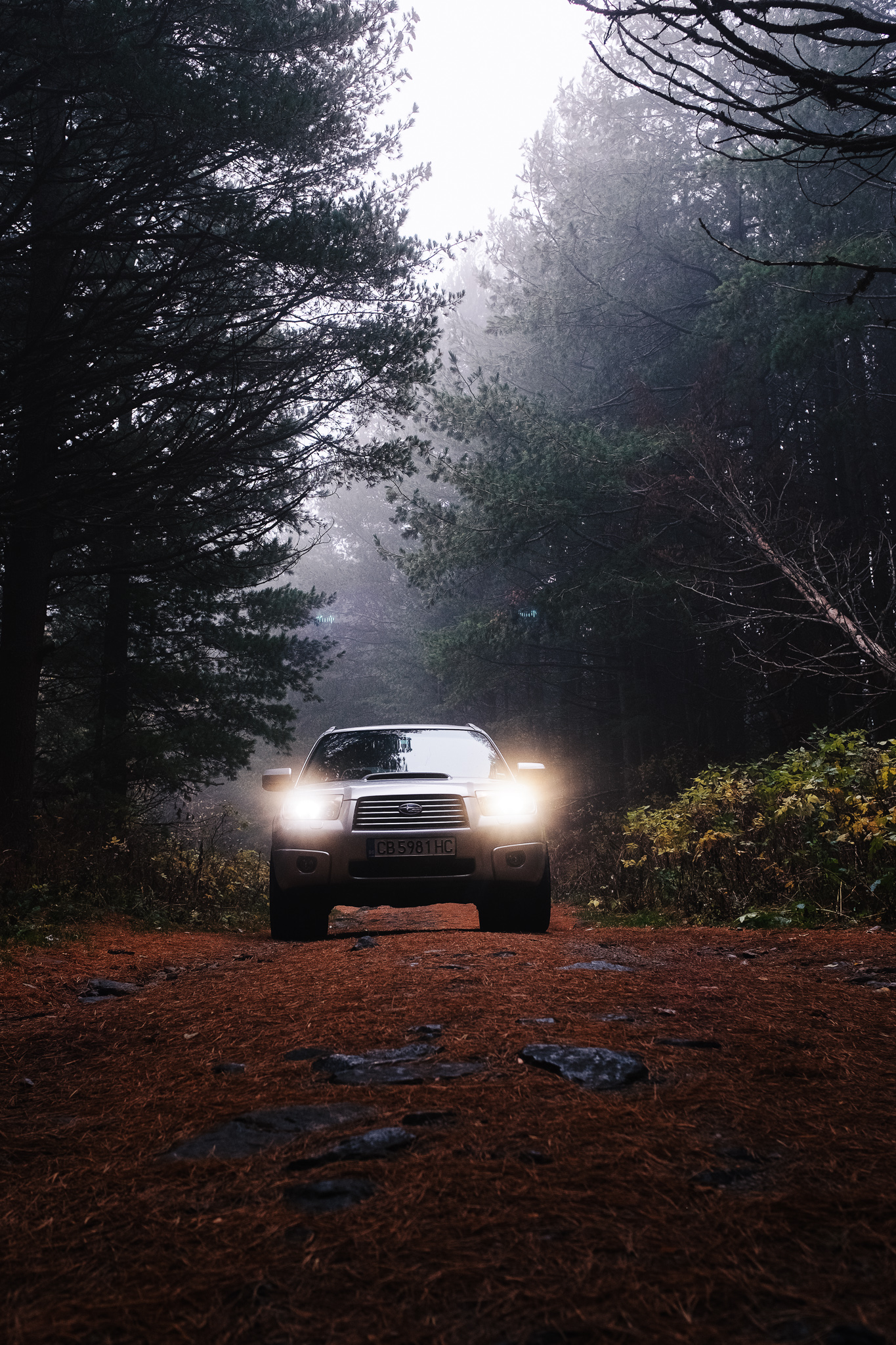

Пичове, наскоро се сдобих с този красавец и съм мега доволен. Няма много ръжда, добре работи мотора. Има треперене в купето от двигателя, но разбрах, че било нормално за боксера, но все пак ще го разгледам по-подробно скоро. :)
Изчаках да мина 1-2к км и всичко е топ, та се чудя какви са плюсовете и минусите да му сложа газова?
Засега харчи между 11 и 12л/100км при г.д спокойно каране. Какви мислите?
Разбрал си най-тъпия виц в историята. Боксерите са мотори с конструктивно най-ниски вибрации. Н6 е най-балансираната двигателна конструкция в света. Имаш проблем, например затегнали клапани ;)
P.S. Газта е индивидуално решение, в добрия случай базирано на проучени факти и примиряване с редица особенности. Ако искаш да я плющиш на газ как си му е ред, може да стане само с течна фаза. С газова фаза забравяш над 4к да ползваш газта, при условие, че си цениш двигателя. Vmax доскоро щавеше такъв "леко" пипан Фоз и може да сподели доста по темата.
Пон Ное 09, 2020 6:58 pm
Има си тема за газ - нека почете колегата.
За тази кола течна фаза не е нужна ( моята кола не е имала драми заради газта, а е далеч над стокова )- клапаните са по здрави от атмосферните мотори на Субару, но иска читав газаджия, a във форума има такъв човек
Като гледам снимката може би ще е добре да приоритизира кое първо да прави - задно окачване или газ
Тресене дори и малко не трябва да има, но не е драма и не е нужно да е от клапани.
