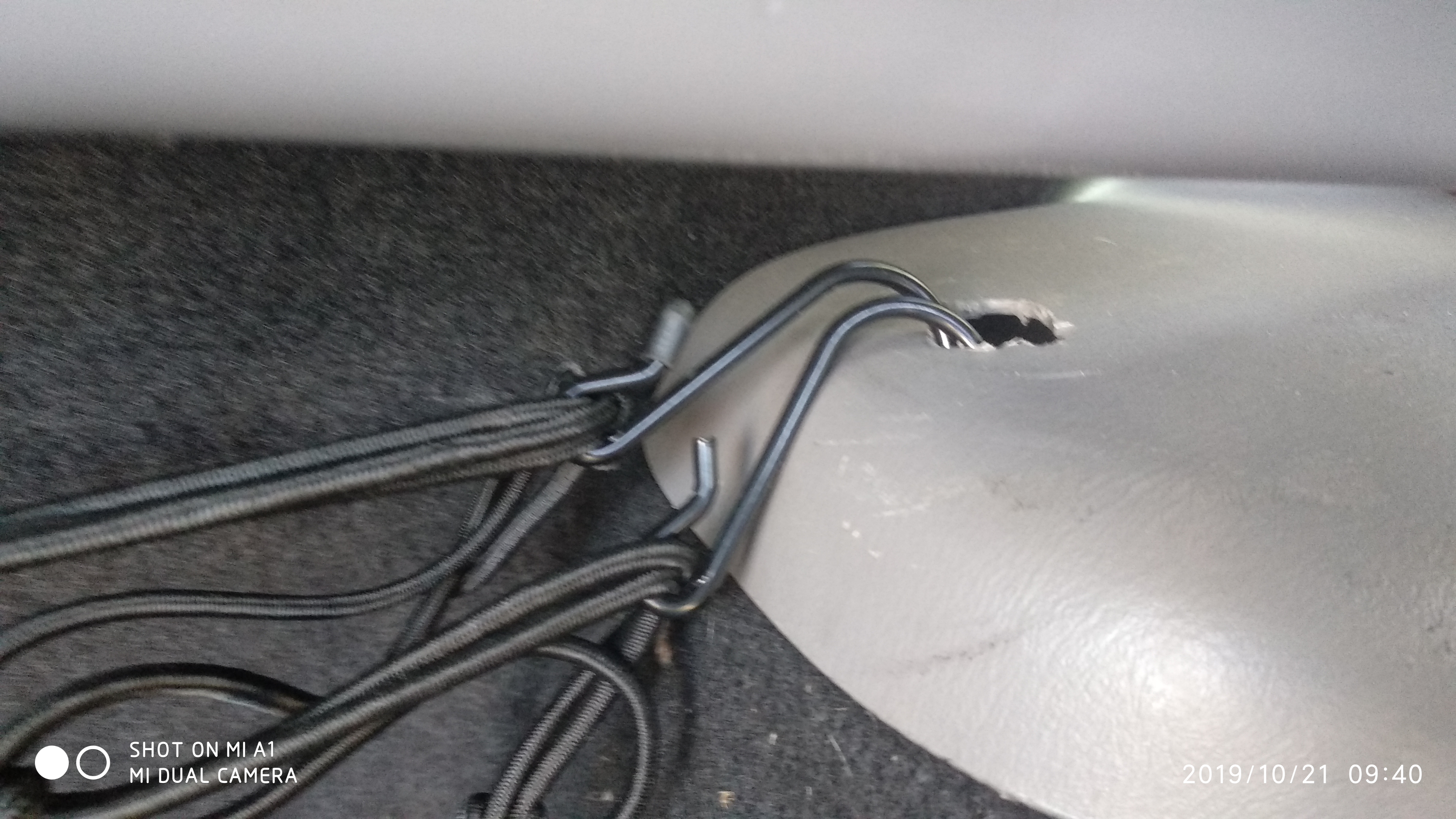

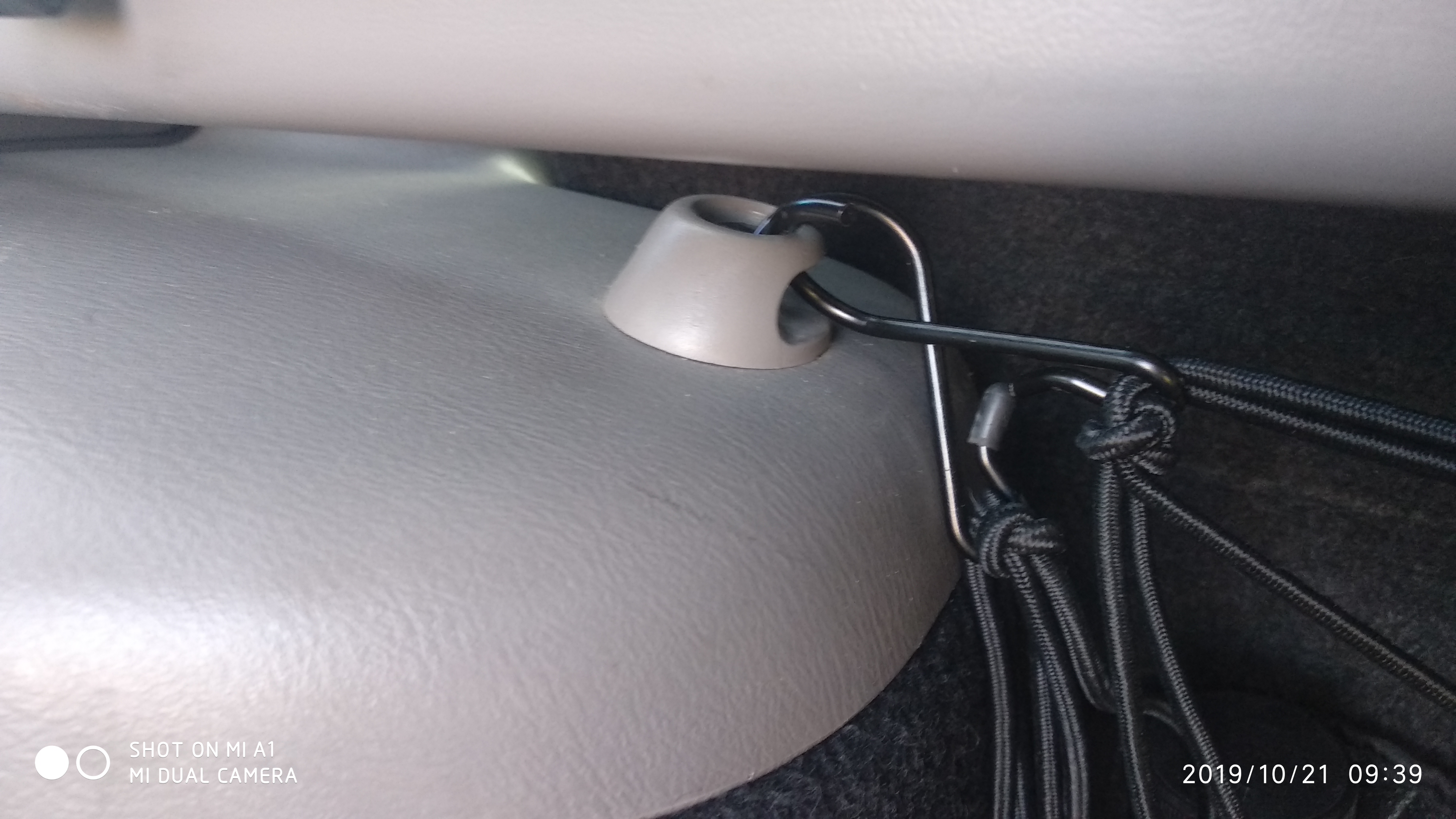

Здравейте , липсва ми една тапичка/кукичка на бомбето на задния десен амортисьор , но не мога да и намеря номера ,ще съм благодарен ако някой го сподели за да си я поръчам . :)
Прилагам и снимки.

http://epc.japancars.ru/subaru/#ZGlzaz0 ... NTA9PTI%3D
Детайл № 94072Р.

Много благодаря 20тина лв. е и си я чакам вече. :beer:

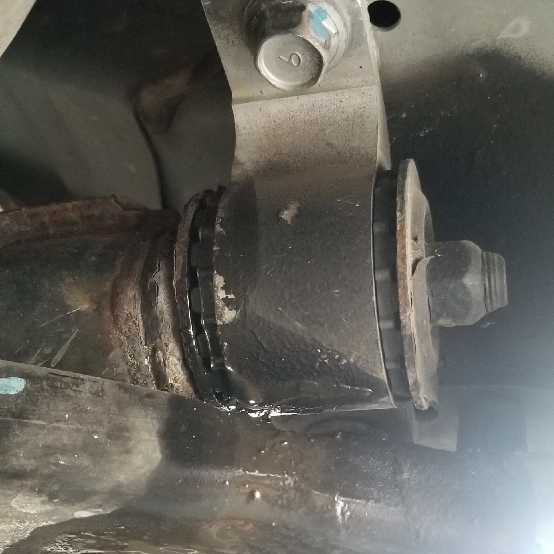

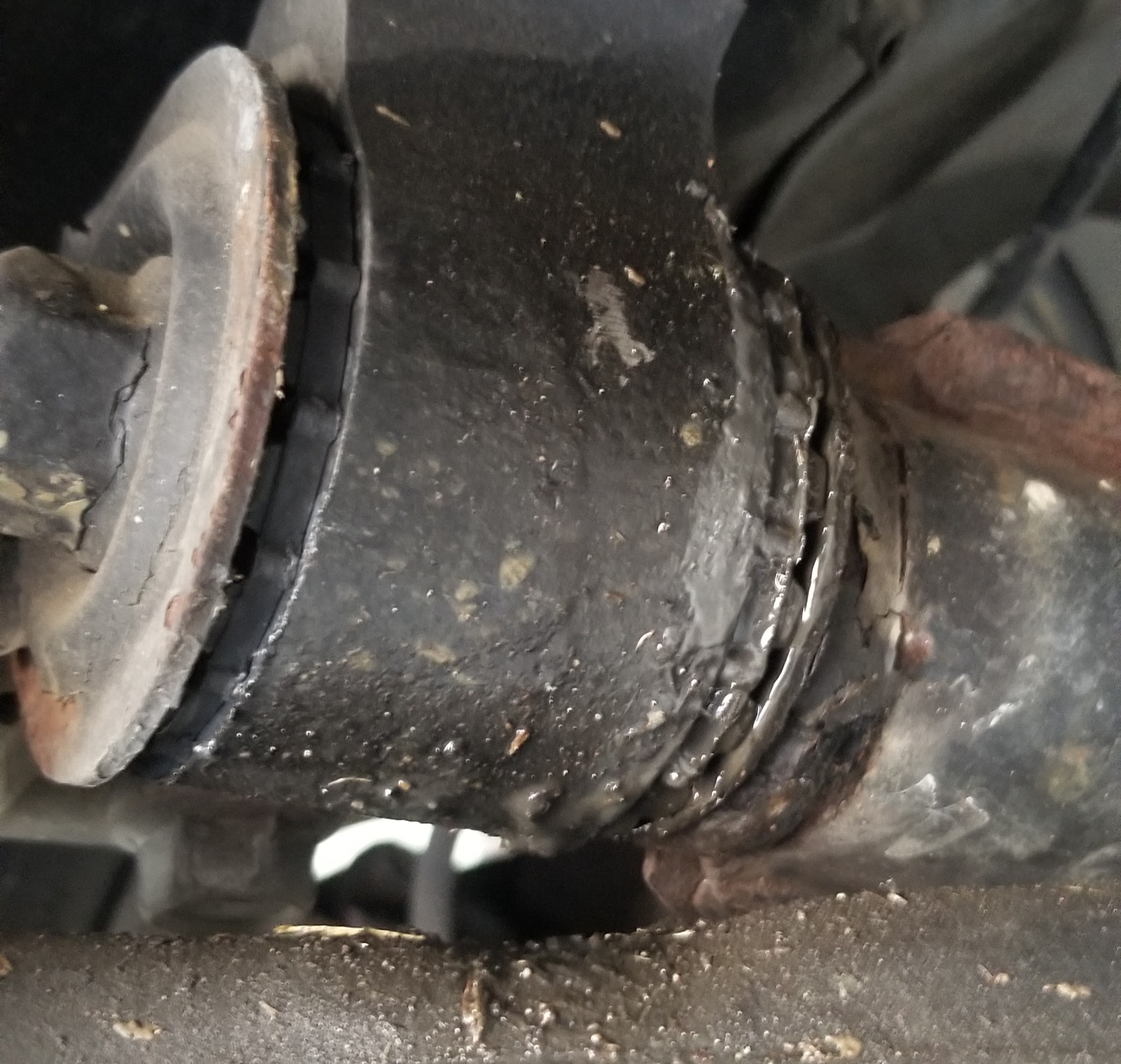

Привет на всички! Забелязах този теч на тампоните та въпроса ми е колко сериозно е, дали мога да изкарам зимата така и на пролет да ги сменя?

По скоро огледай хубаво носача и го почукай с малък чук , на познат преди няколко месеца му се счупи от ръжда в движение.

Носача е здрав. Като цяло колата няма много ръжда за 2003год. Много добре подържана от предишния собственик. Пукнатините които се виждат на снимката е боята.

Сменяй ги. Ще усетиш като даваш и отнемаш рязко газ при по-високи обороти как губиш посока и сцепление.
