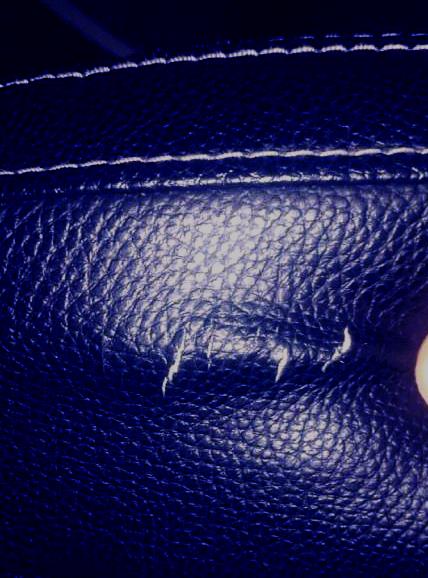

Може да сложа снимки тези дни да се обедите,че си е напукване,а не протриване или одраскване

Това само на седалката на шофьора или на всички седалки?
Ако е на всички седалки явно е проблем с кожата, но ако е само на една не знам може и да е от нещо друго ...
(домашен любимец...)

Точно това ми хрумна :D - с тези напречни разрези,много прилича на котак гимнастик...
Към автора на темата - ако не греша спомена че се е напукала от копчета на дънки, ама тази снимка не е ли от страничните бедрени подпори? Или аз имам бедна фантазия за дънки с копчета отстрани на бедрата...

Не,написах,че е нацепване,а не както "надиране"от копчета или цип!Може би снимката не е много ястна!Нямам домашен любимец,а и не съм пускал каквито и да са добитъци в колата,както и не съм правил нищо "не по предназначение за автомобил" -отварям си колата,сядам нормално без каквито и да е скачания и потеглям!Както и да е ! Нима не е направен салона за всякаква експлоатация,различна от галене!
Но като си почетох книгата-всичко се обяснява-ЕКОКОЖАААААА!
Излагация! ](*,)
Спирам темата! :cry:

Аааааааа,не е истина просто.Колега,аз само като чета и се изнервям,а при теб не мога да си представя как е.Но...явно по качество на вложените материали(при новите модели),започваме много да се доближаваме до Рено,Дачия и т.н.,иначе в ценово отношение определено сме "по петите" на премиум автомобилите(за БГ става въпрос). :facepalm:

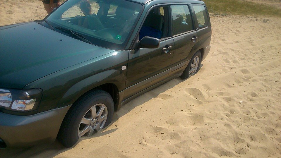

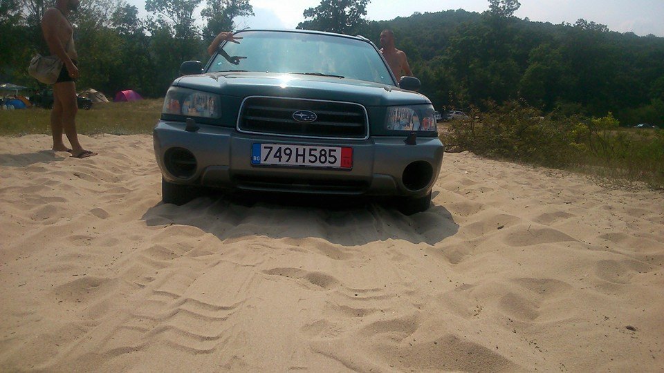

Колега слушай Вальо, на един и същи плаж първо с форито се закопах( с бавни), после и с бека(автомат). При първото окопаване до бронята пуснахме гумите и излезе колата. При второто с надути гуми виках неволята. Вальо караше като по асфалт.
Чет Апр 02, 2015 6:31 am
Автомобил: FORESTER TURBO
Рейтинг: 613
ето и със снимки !! Гумите на форито бяха нови с А/Т грайфер 205/70/15
Коментар на файл: Закопаването
10577138_10204581957211286_3872886335670000103_n.jpg [ 99.7 KiB | Прегледано 507 пъти ]
Коментар на файл: не се движеше на никъде
10522490_10204581956891278_6140731250755412983_n.jpg [ 110.87 KiB | Прегледано 507 пъти ]

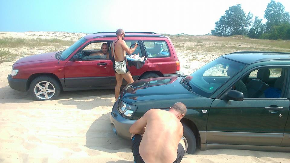

Коментар на файл: Както се вижда червения форестър се движи до мен спокойно
10625140_10204581956611271_1131700482813998712_n.jpg [ 67.44 KiB | Прегледано 507 пъти ]
След испускане на гумите на 0.5 атмосфери.

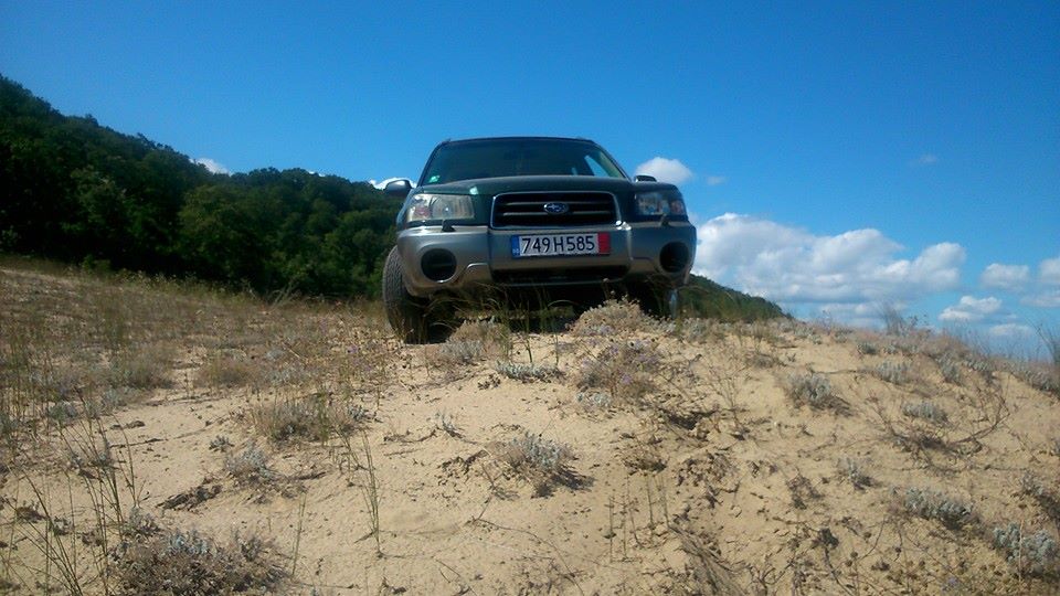

Коментар на файл: на безименната височина
10649614_10204689191852085_8318532255994171903_n.jpg [ 99.55 KiB | Прегледано 507 пъти ]
форито е 2.0 ръчка и рез цялото време беше на бавни, след интервенцията с гумите си карах цял ден.

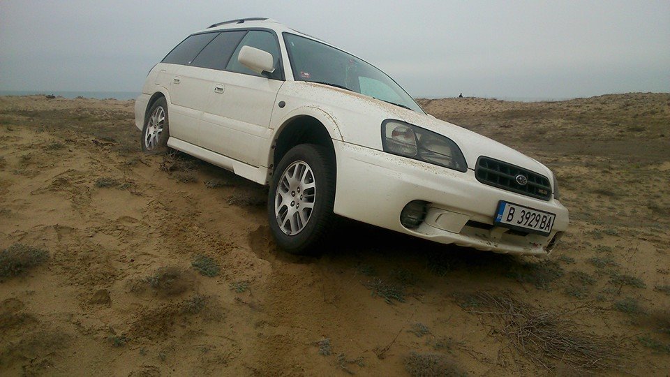

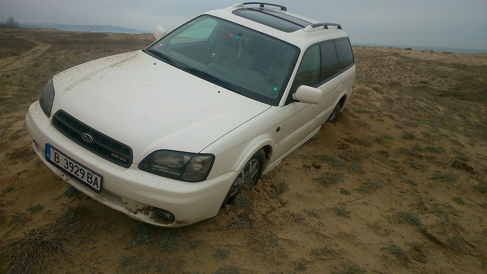

А ето и с автомат с VDC и зимни гуми Алпин А4 215/60/16( напомпени )
Коментар на файл: гуми 215/60/16
10888680_10205667386306335_4176831107325652875_n.jpg [ 105.01 KiB | Прегледано 507 пъти ]
Коментар на файл: VDC то ме изкара накрая ( и форито пред мен)
10888815_10205667384466289_9003669960360976732_n.jpg [ 106.3 KiB | Прегледано 507 пъти ]
Така, че за пясък с изпуснати и компресорче. А най - добре и с някой зад теб.
