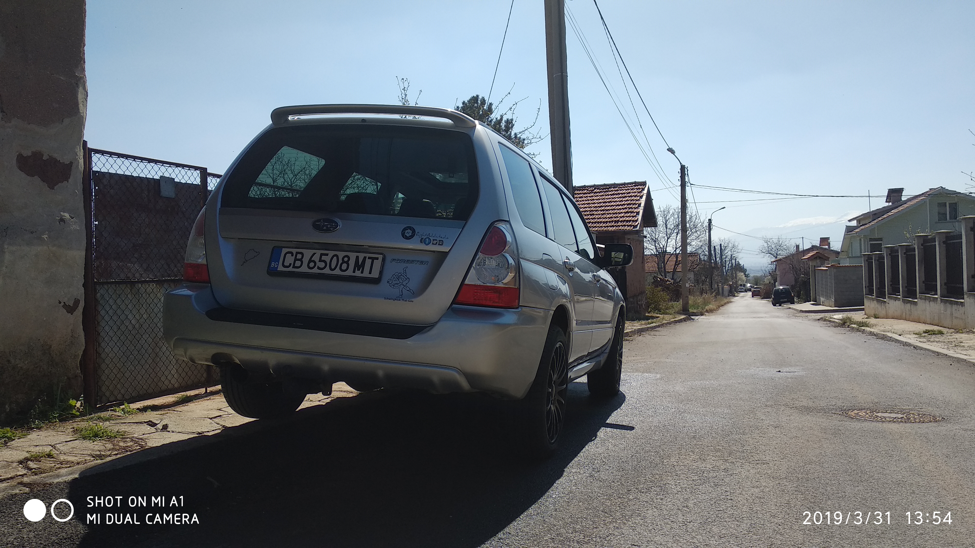

Вто Апр 02, 2019 3:43 pm
Постове: 374
Телефон: 00000000
Рейтинг: 359
Аз сложих на тези каяби с пружини ra6028 ето снимка как стана ,но съм без газ .
IMG_20190331_135448.jpg [ 4.06 MiB | Прегледано 394 пъти ]
Вто Апр 02, 2019 4:25 pm
Постове: 295
Рейтинг: 209
Мерси, колега! Може ли една снимка отстрани, все пак по добре ще се вижда. И много ли кляка, ако седнат отзад трима бабанки и носят агне и каса бира в багажника :cool: ?
