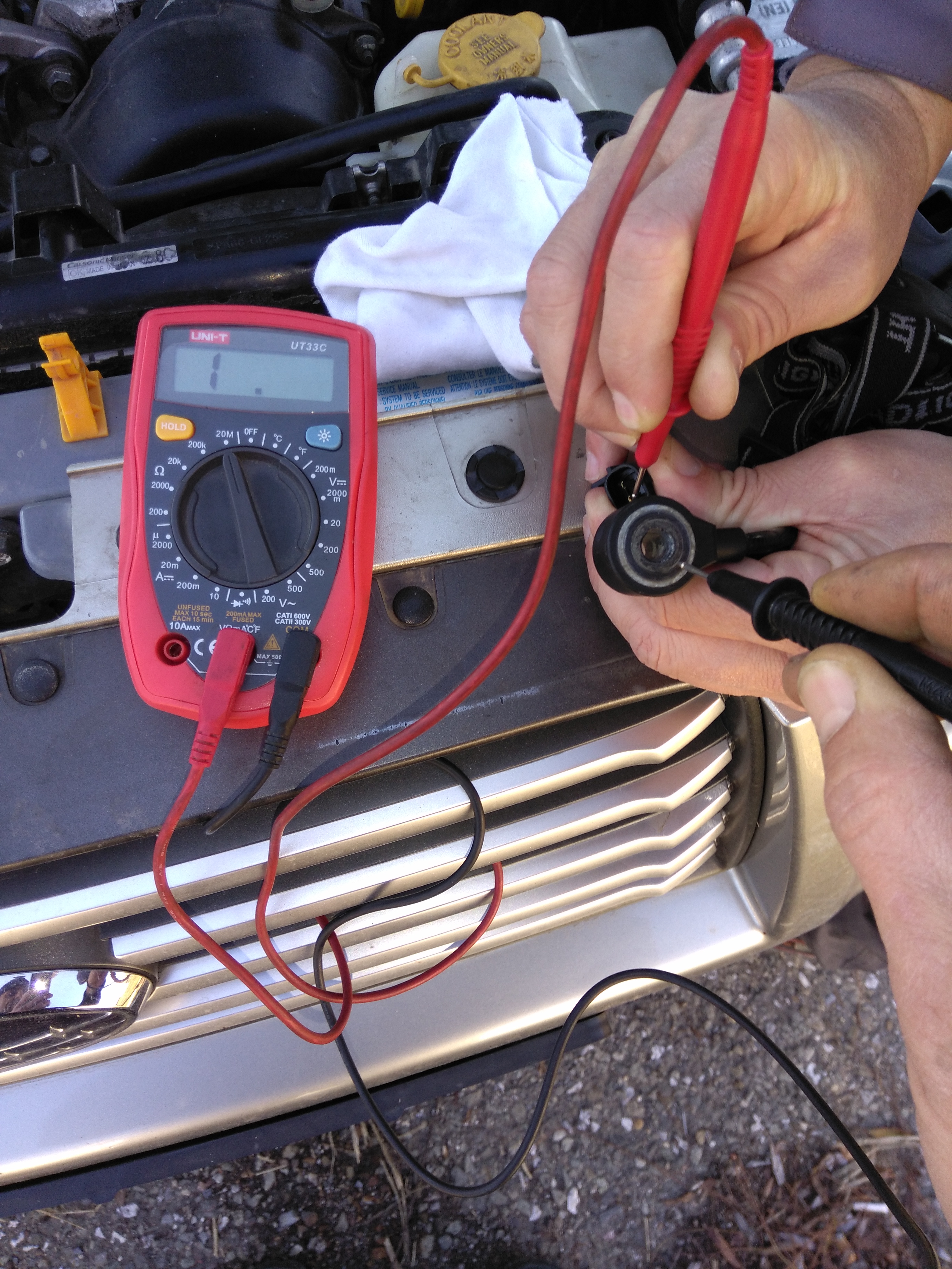

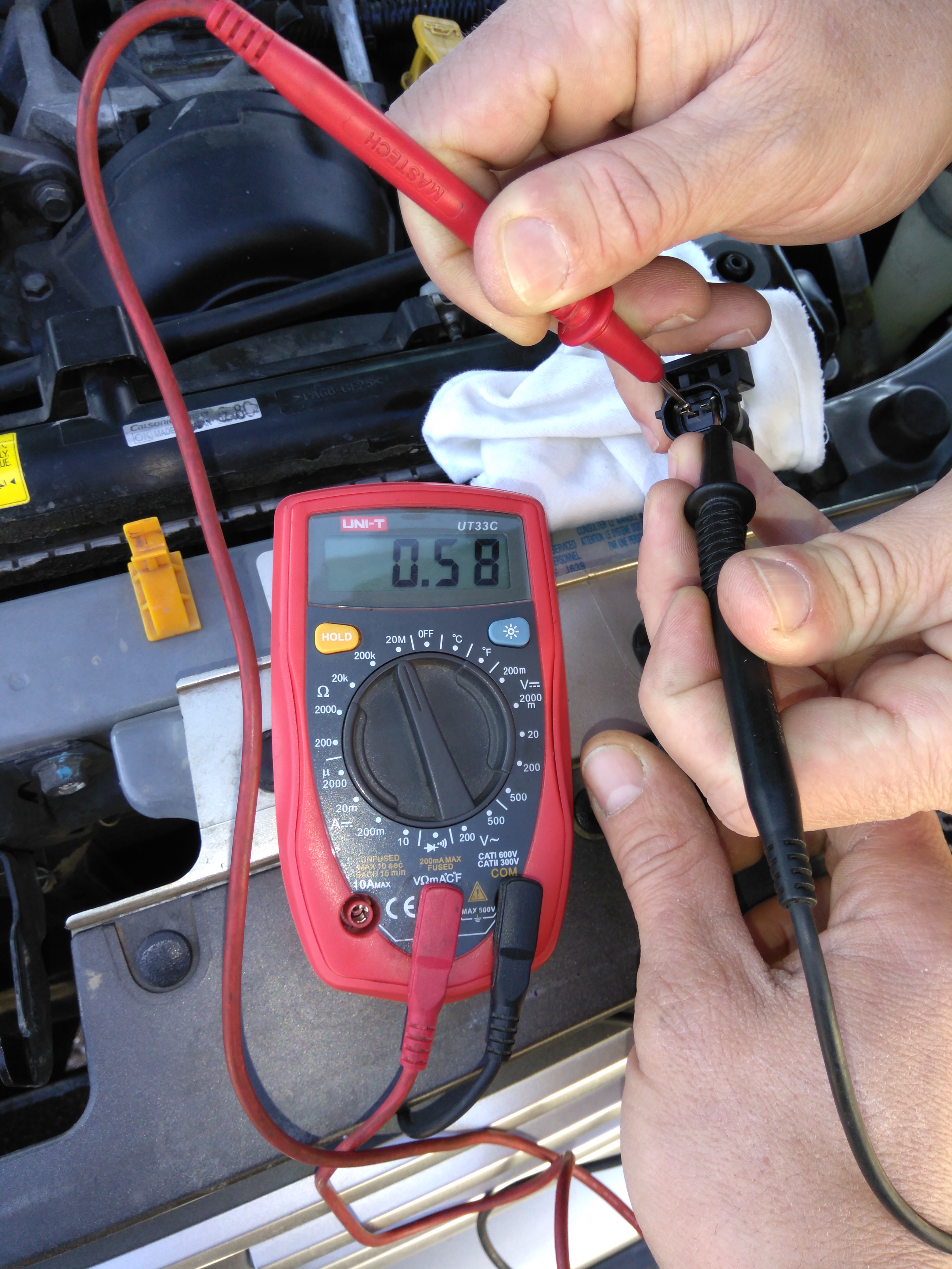

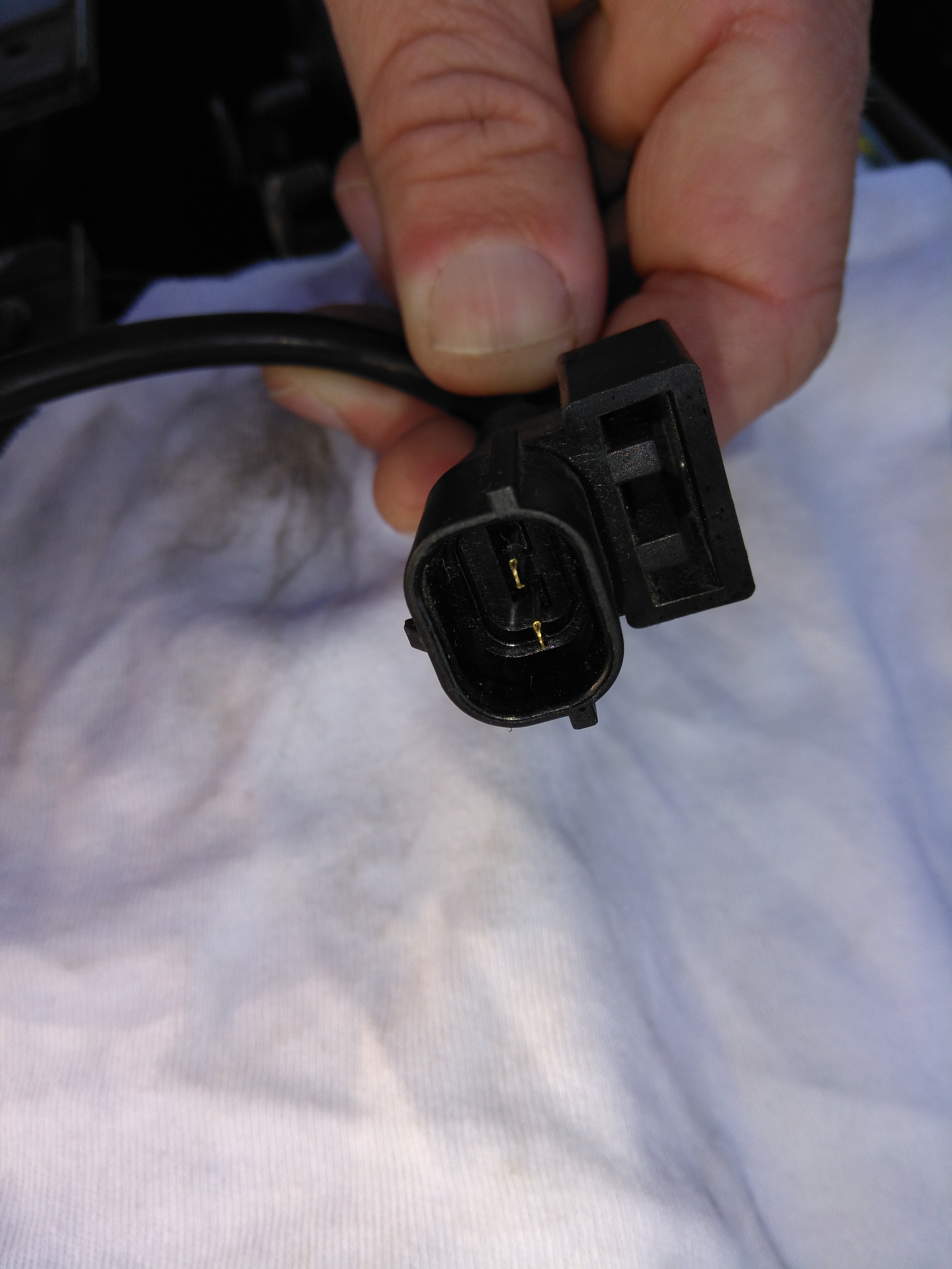

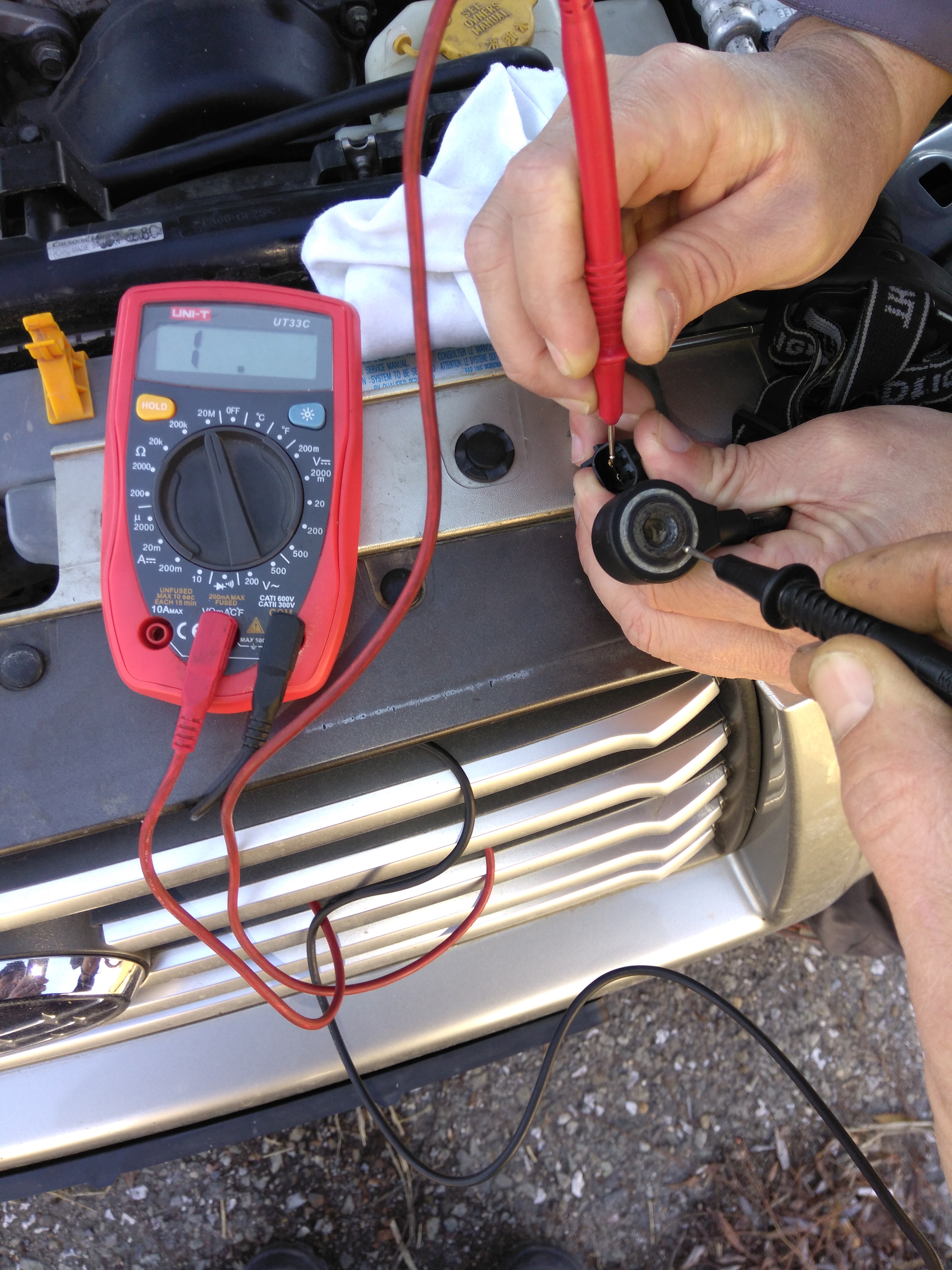

Колеги откачих нок сензора оказа се със здрав корпус на с два кабела.Замерих го на съпротивление показва прекъсната верига.А така като го гледам си е бобина.Ето и нагледно.Май е развален.

Датчика е само с един кабел. Единият пин на буксата е за екранировка на датчика. Погледни другата букса, която е от инсталацията на автомобила и там трябва да е един кабел. Освен това не го мериш коректно. Провери кой от двата пина на датчика съвпада срещу този на автомобила, там сложи единиют пробник на уреда а другият пробник сложи на металната част на датчика, трябва да ти покаже около 55 ком. по спомен. А гледам и не си на правилният обхват на уреда.
Петър Иванов-нула886495045
Сря Дек 06, 2017 2:55 pm
Постове: 1555
Skype: valio-xxx
Телефон: 0888 8едно7 81две
Рейтинг: 571
500-550 ком е ..

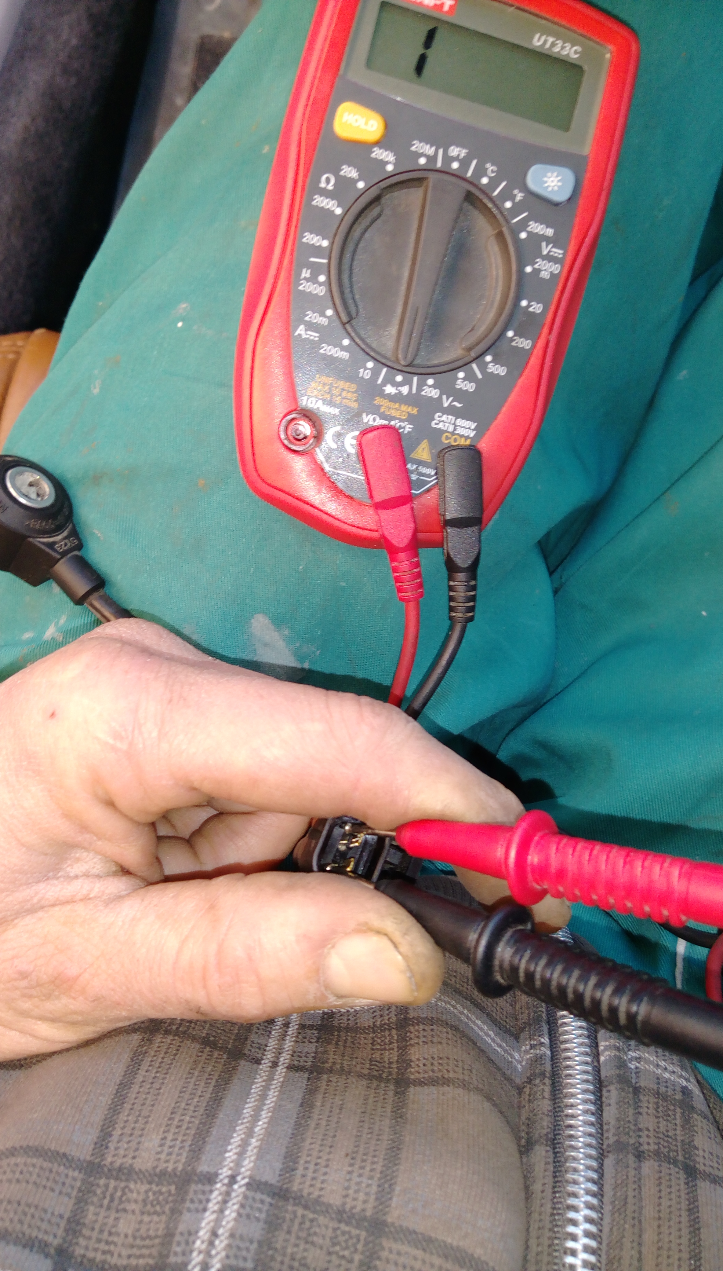

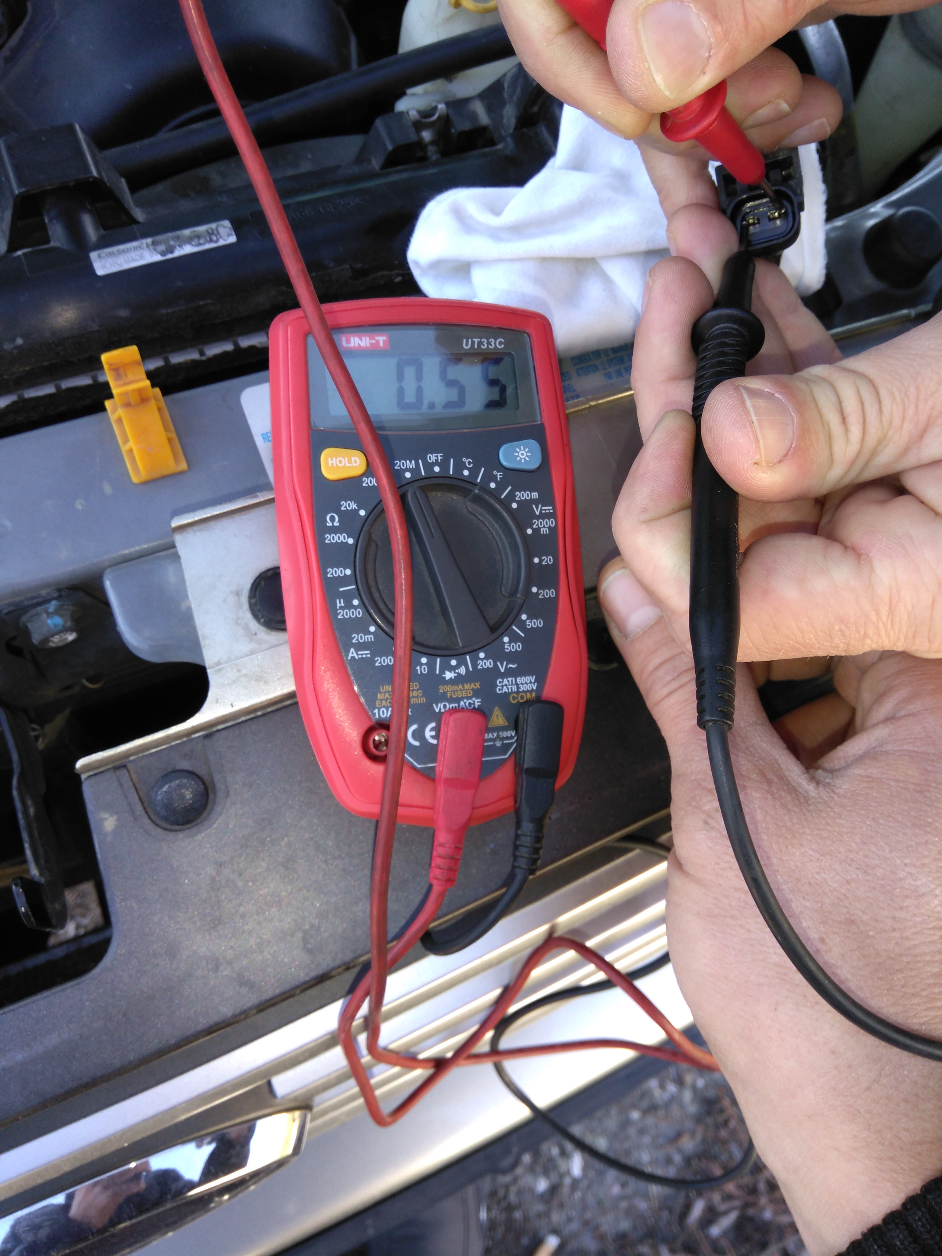

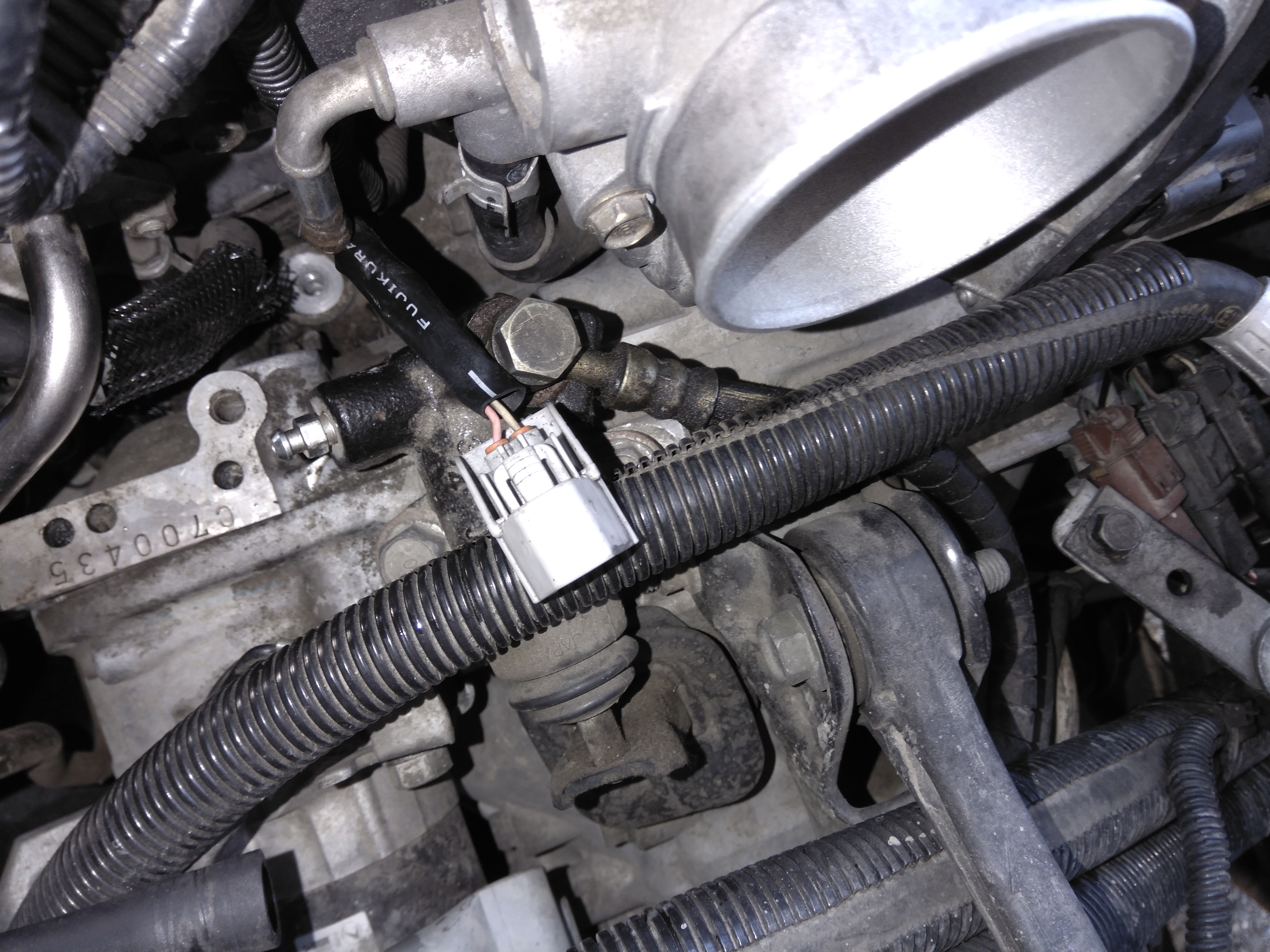

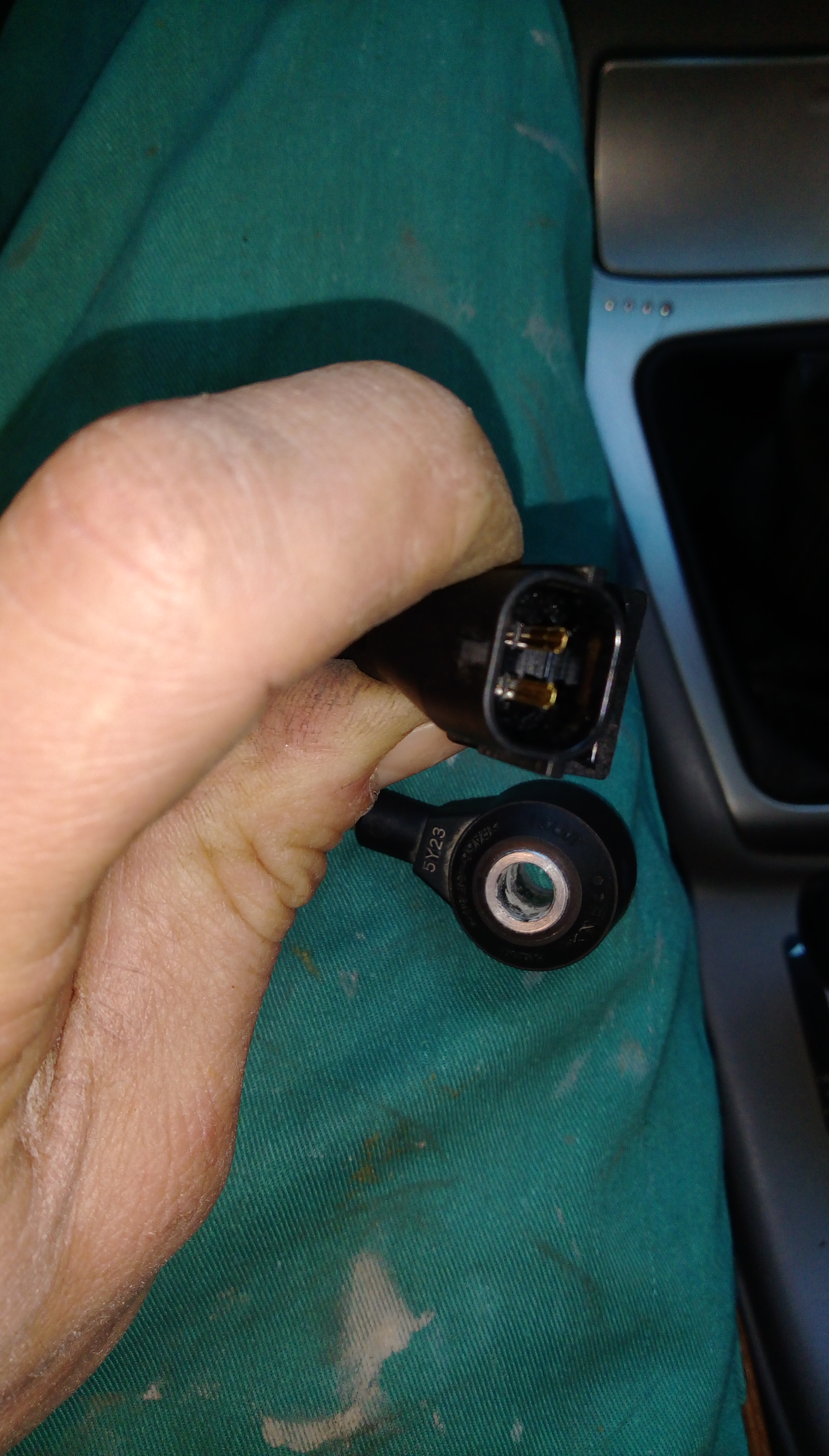

Колеги проблема се появи отново.Този път свалих кнока и кажете според показанията здрав ли е.Само че този наистина е с два кабела вижте

Според показанията на уреда нока ти е в норма,при теб са два извода защото нямаш извод към маса,по старите са с един извод и другия е маса.
По повод притесненията ти ,че не прави корекции трябва да се има предвид горивото с което се кара,ако няма лоши детонации корекции няма...
А между впрочем като има проблем в нока ще ти пише грешка 022.
Аз вече четири години съм го изолирал този ми НОК ,за да ми дава корекция в макс предварение щото карам на газ.Нямам никакви оплаквания които да са по различни и когато е закачен/сменен е с чисто нов оригинал/,това обаче важи само за атмосферни мотори и си е мое решение с което не ангажирам никой.Според мен нямаш проблем с НОКа ,търси другаде и по добре намери някой който ще ти сменя разни работи с гаранция,че така както си почнал ще ти излезе дебело... :good:
