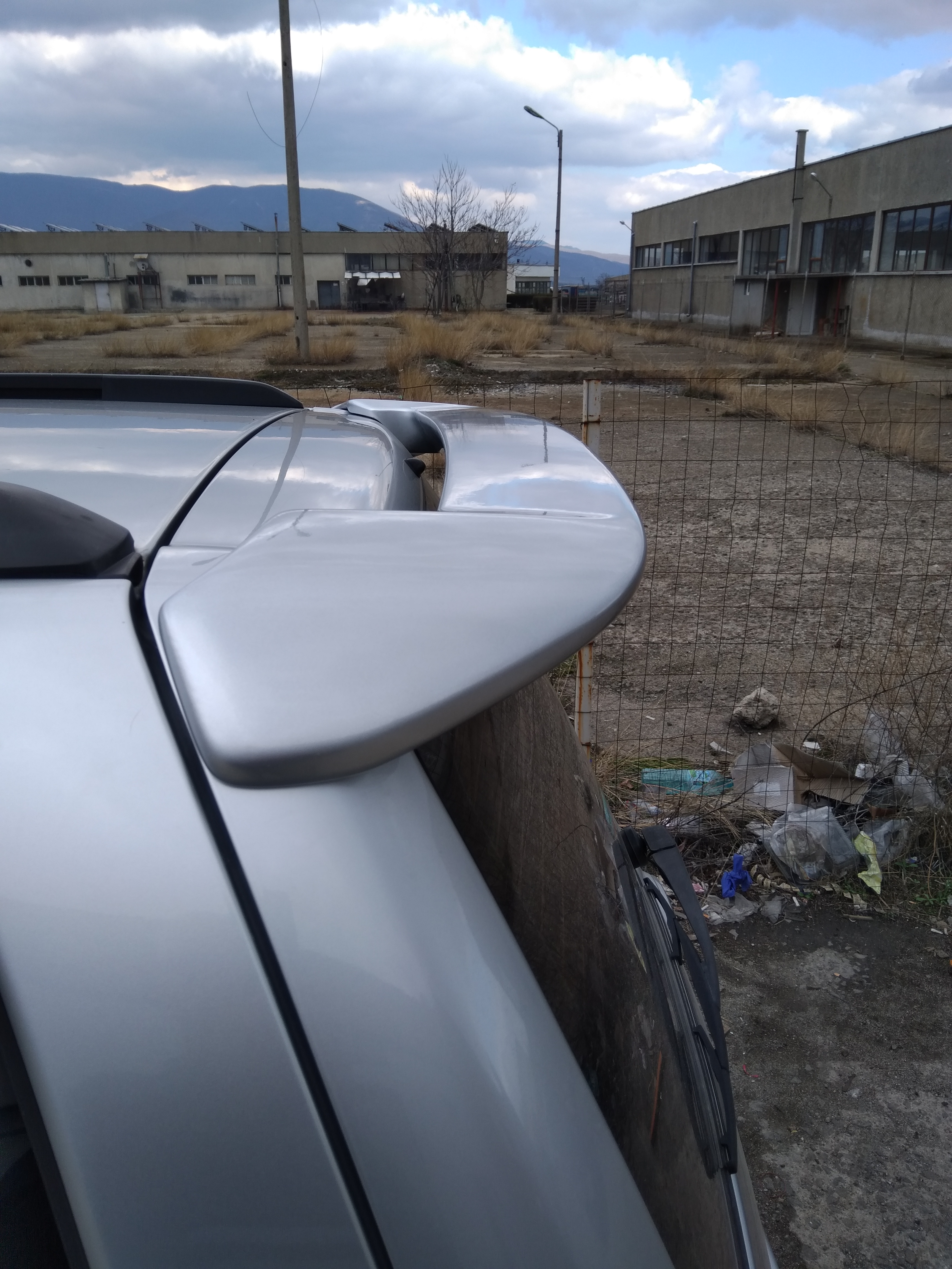

IMG_20190313_142955.jpg [ 3.81 MiB | Прегледано 695 пъти ]

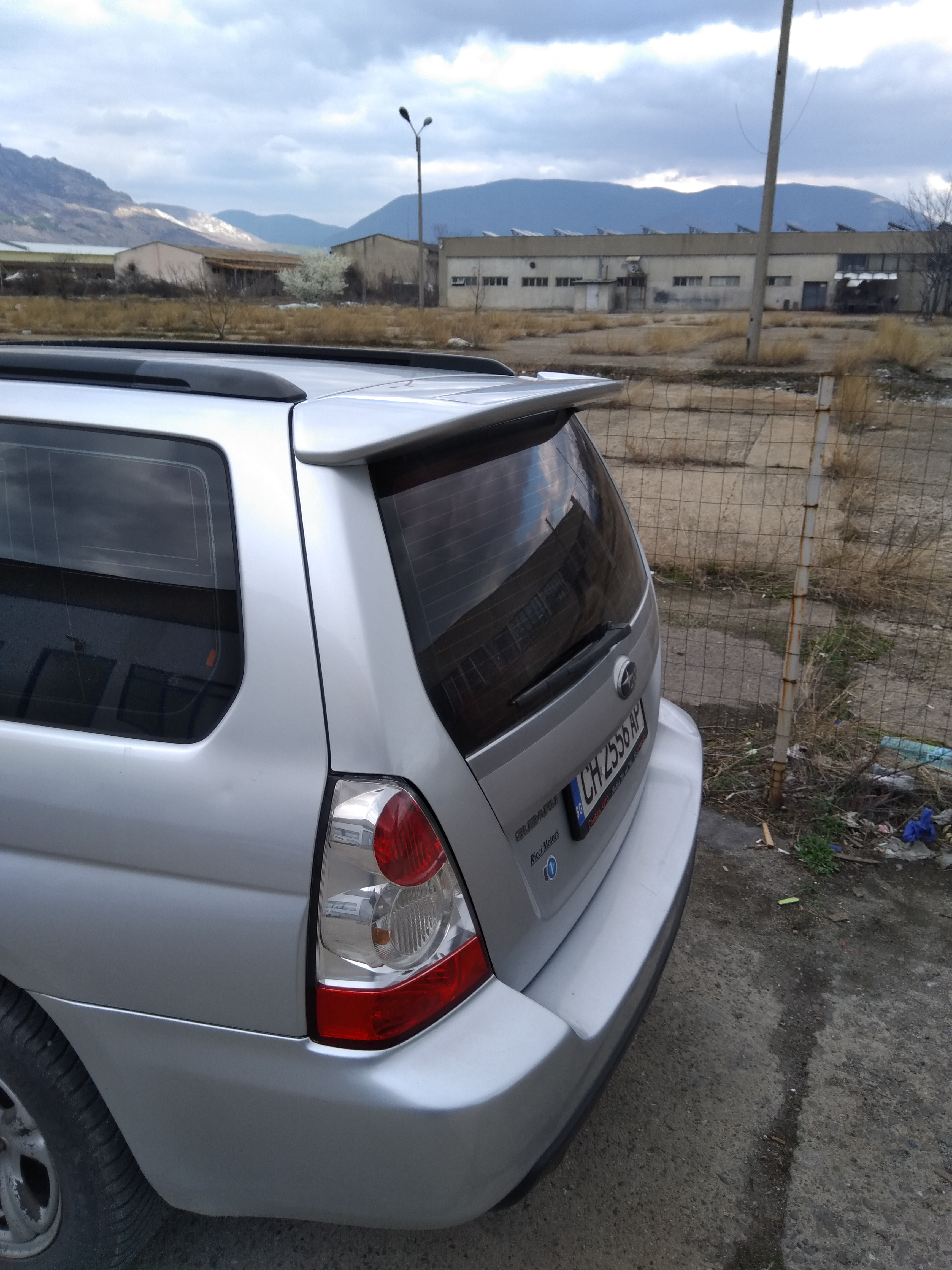

И аз вече с антикрило
IMG_20190313_143023.jpg [ 3.62 MiB | Прегледано 695 пъти ]

Крилото е прозводство на местна фирма "MARVEL".-в по горните постове се споменава за нея.
Цената е 130 лв.Какво ми направи впечатление в суров вид /съжалявам ,че не направих снимки/.
Явно матрицата е от 2 части-горна и долна,след което тези 2 части се съединяват с лепене и точно където се срещат не пасват много добре,което естествено ще бъде оправено от бояджията.Но тъй като предварително не проучих цените за боядисване,останах крайно изненадан когато ми обявиха цени от 130-150 лв за боядисването му в предвид многото подготовка именно заради снадката на горната и долната част.Иначе крилото пасва добре в задната си част /към задната врата/.

Много добре изглежда...
Можеш ли да го снимаш и централно отзад?

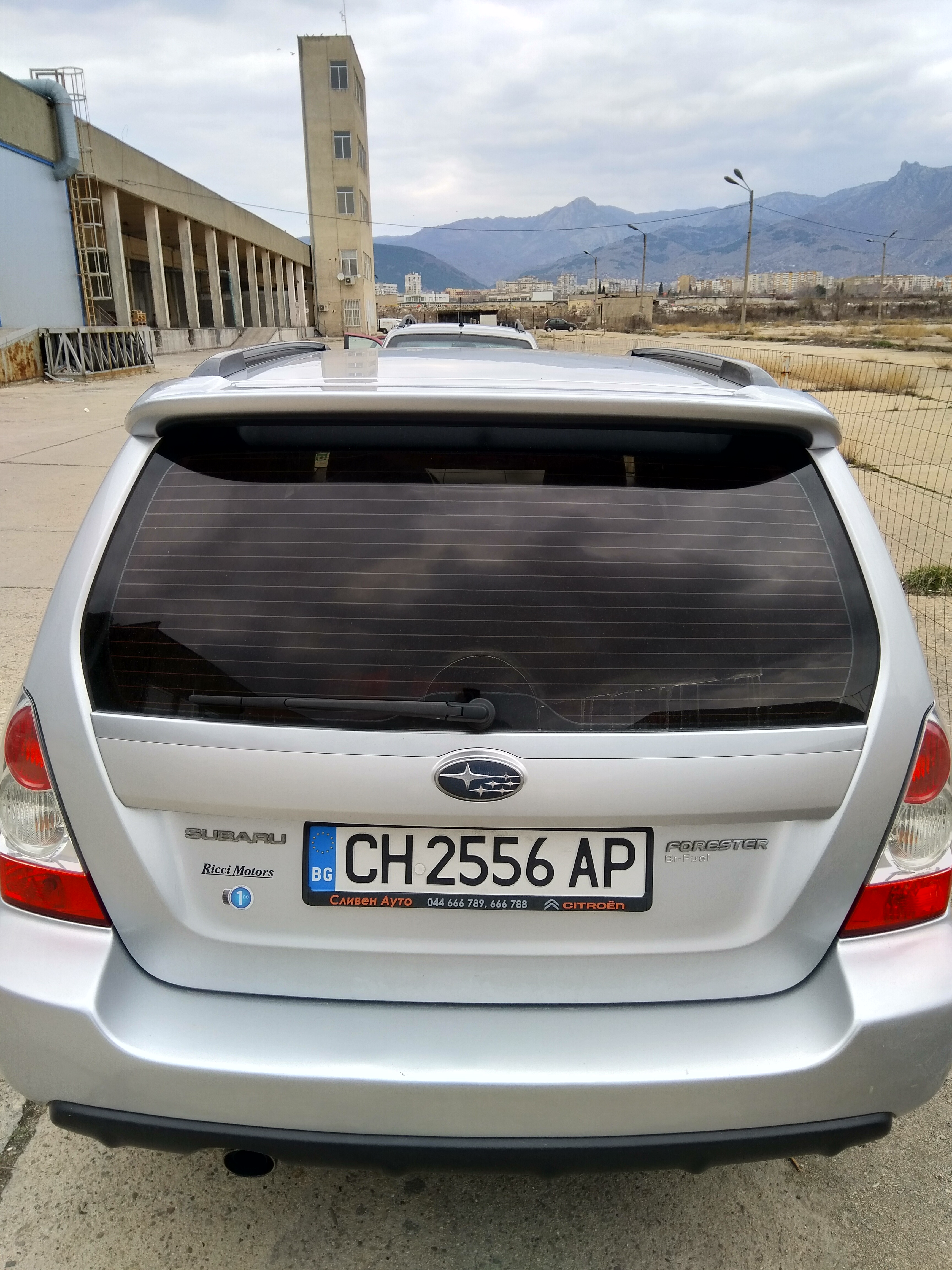

Ето и отзад.

За същото крило от същия производител платих 150лв. за подготовка и боядисване преди година, като имаха някъкъв временен предполагам проблем с отличките, защото имаше някъкъв "мазен" филм, който отдръпваше боята въпреки, че вече беше грундирано. Но след много мъки се получи добре.

Отливките от стекломат се покриват с гел, който удължава живота им и предотвратява напукването на смолата. Посоченото от теб му е недостатъкът.

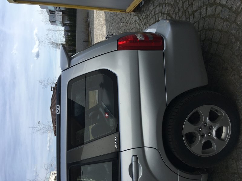

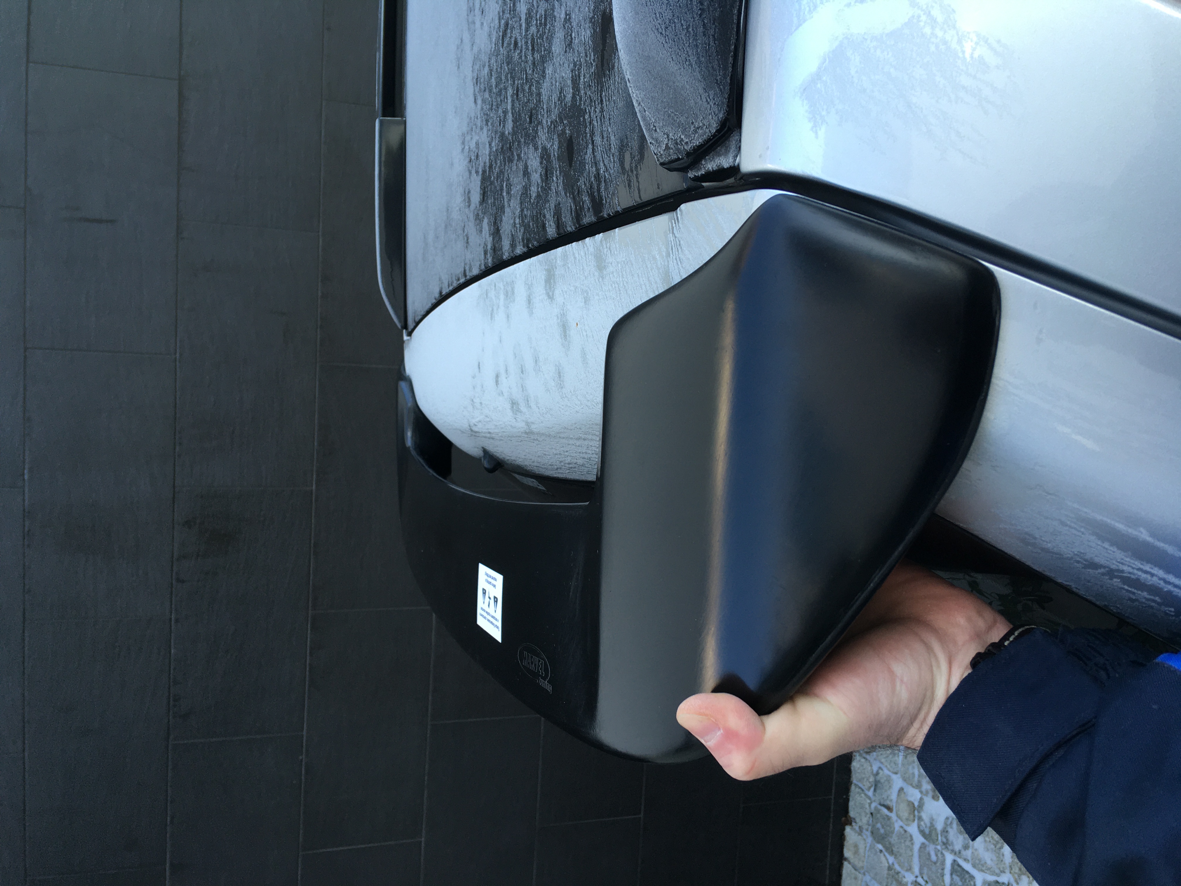

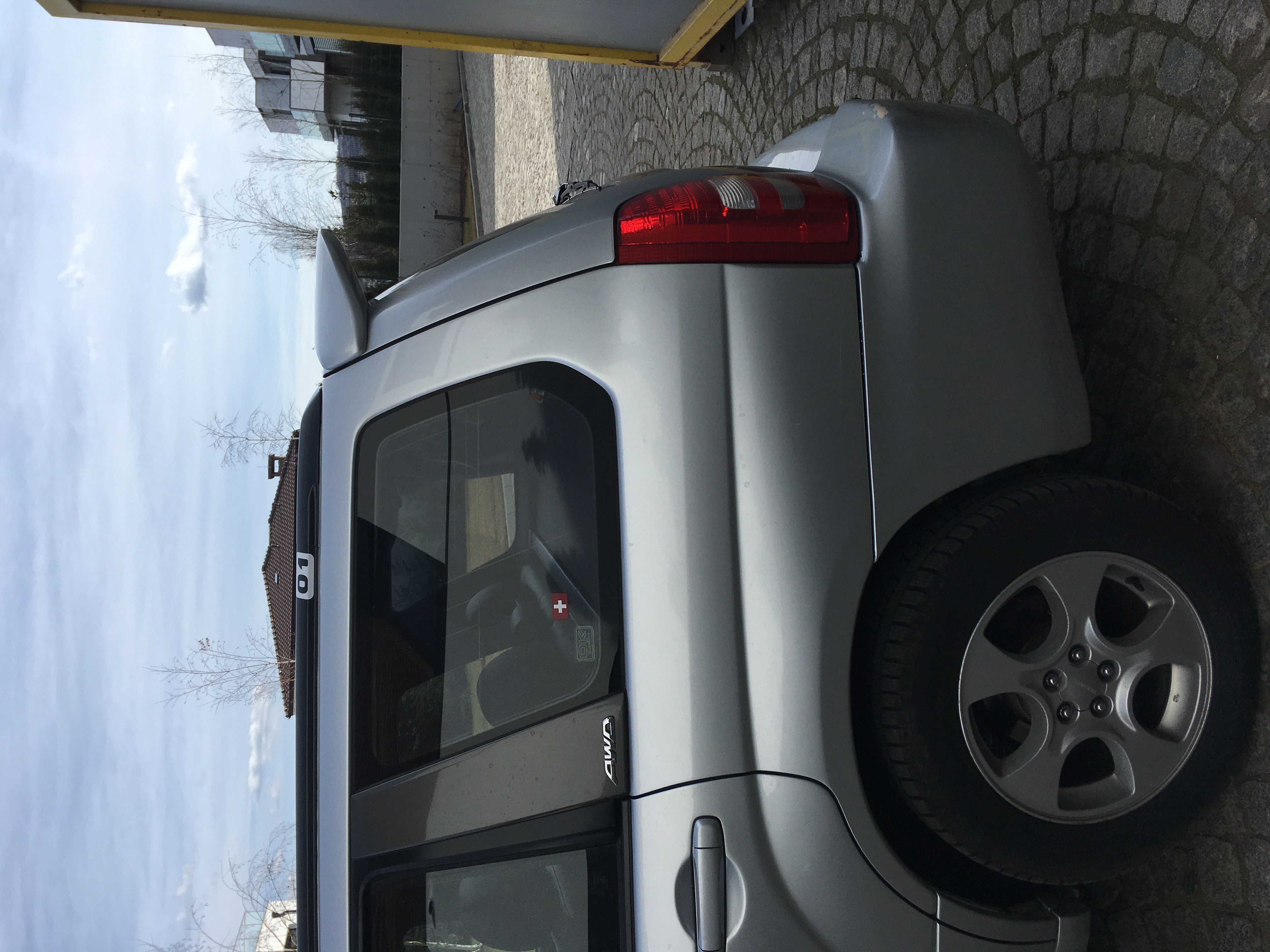

И аз съм с крило от Marvel Tuning. Идва небоядисано, без трети стоп, обаче пасва доста добре. Само лепене, без дупчене на капака.Определено редуцира мизерията по задния джам, а визуално... просто кърти :)
