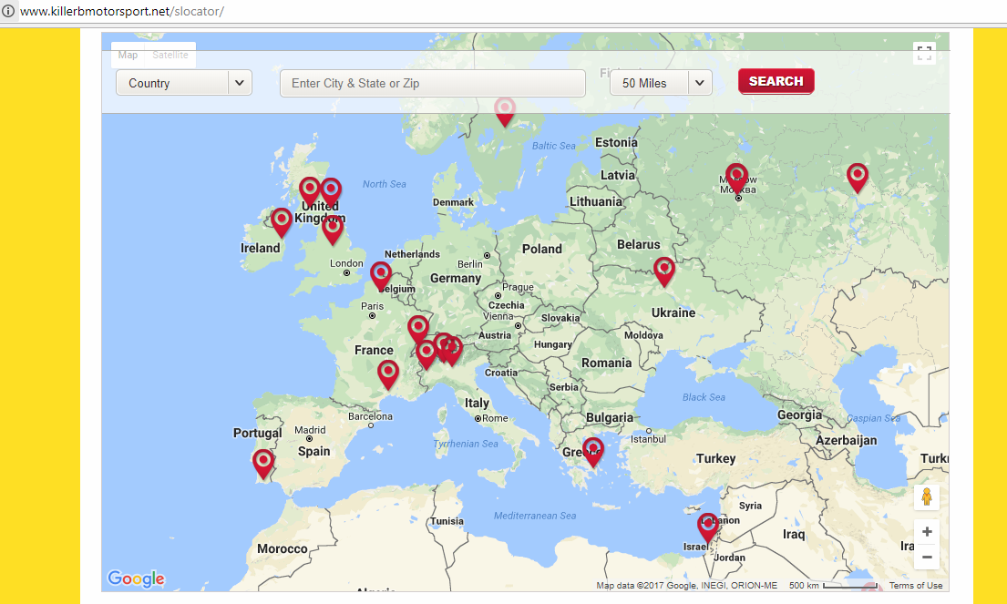

Има ДОСТА в Европа :)
storelocator.PNG [ 223.39 KiB | Прегледано 581 пъти ]

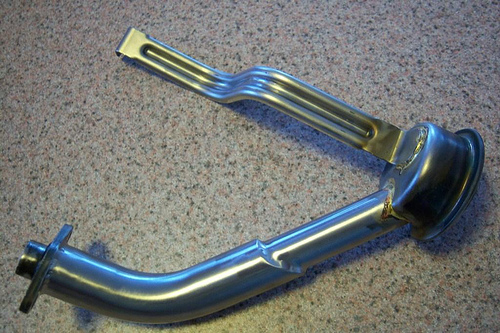

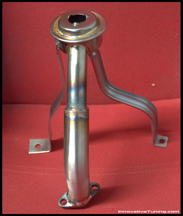

Няма да споря. Ето ти "the more the better", което по-късно се счупи и то. Не е само това. Спирам с темата. С такива изказвания няма много файда.
Първо беше това - счупи се
pickup0.jpg [ 127.16 KiB | Прегледано 574 пъти ]
Втори опит - счупи се..
pickup.jpg [ 128.82 KiB | Прегледано 574 пъти ]
Аз лично предпочитам да си дам парите за нещо, което вече е тествано от хиляди по целия свят и няма грижи с него за да подсигуря двигателя си. И не.. the more the better не винаги е най-добрия вариант. Също като 12мм помпа, която 99% от хората слагат ROFL
