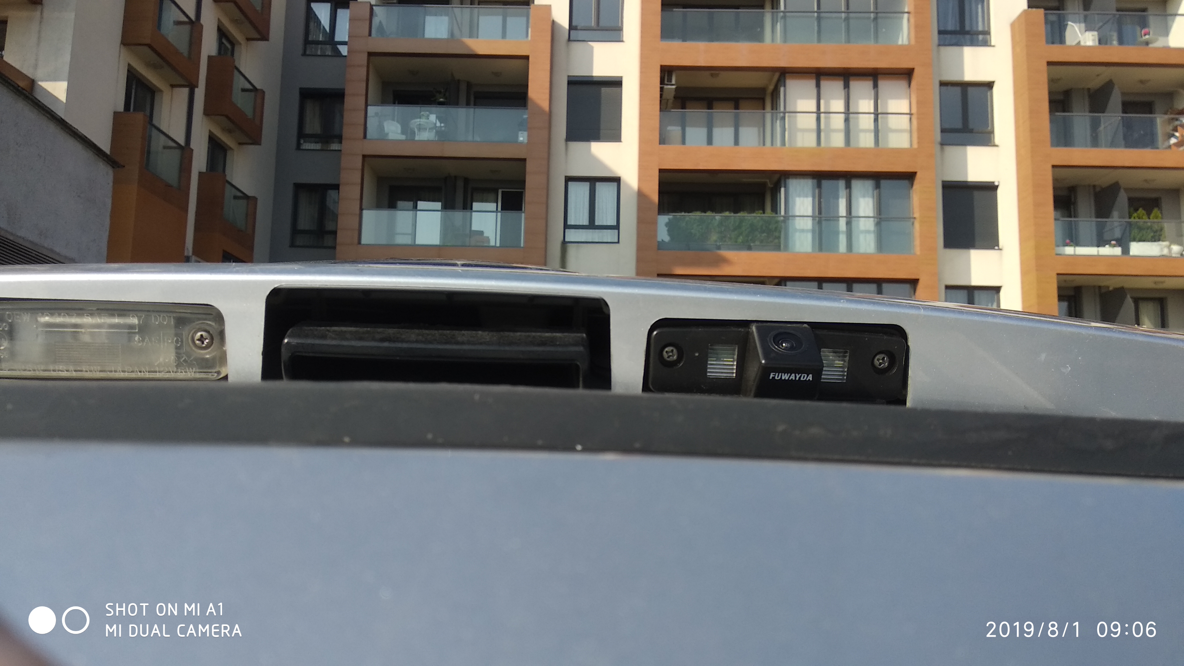

Малко дребни доработки , камера към китайската андроид навигация , червената зона започва точно 2см преди теглича , все едно за него е правена :)

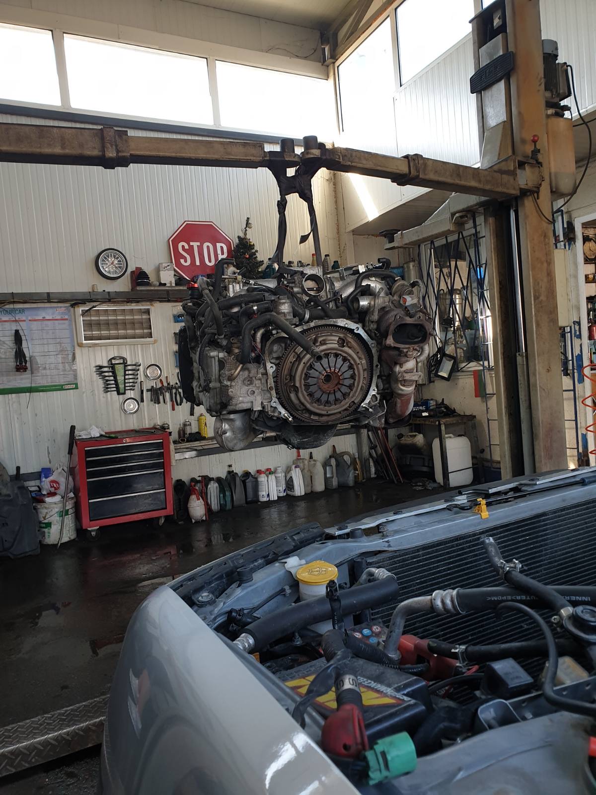

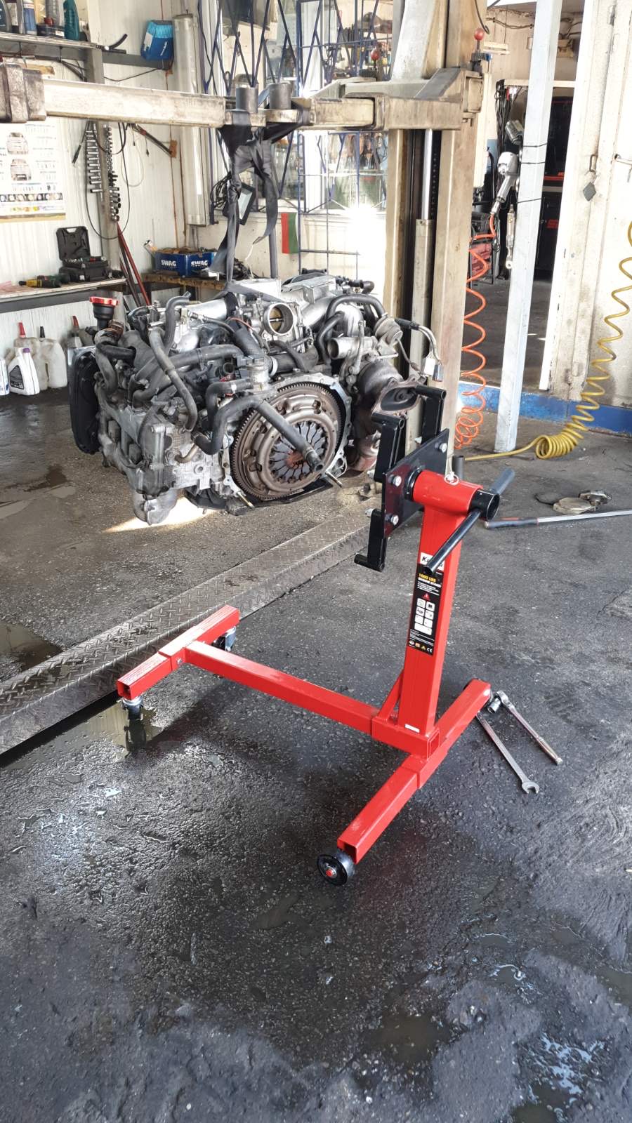

Хайде и моя на масата за ревизия ,че технаха кратуните и клапните за реглаж и така и така е навън едни лагери ,сегменти и съединител :beer:

Гледам постовете - явно при симптоми до година се отваря... :pardon:
Съб Авг 29, 2020 4:36 pm
Постове: 374
Телефон: 00000000
Рейтинг: 359
Диагнозата е запекли маслени сегменти , колата е на 240к реални със смяна на маслото на 30к (първите 215к пт швейцареца) и след това на 5к при мен . Но явно неговите удължени смени са си казали думата :) .
