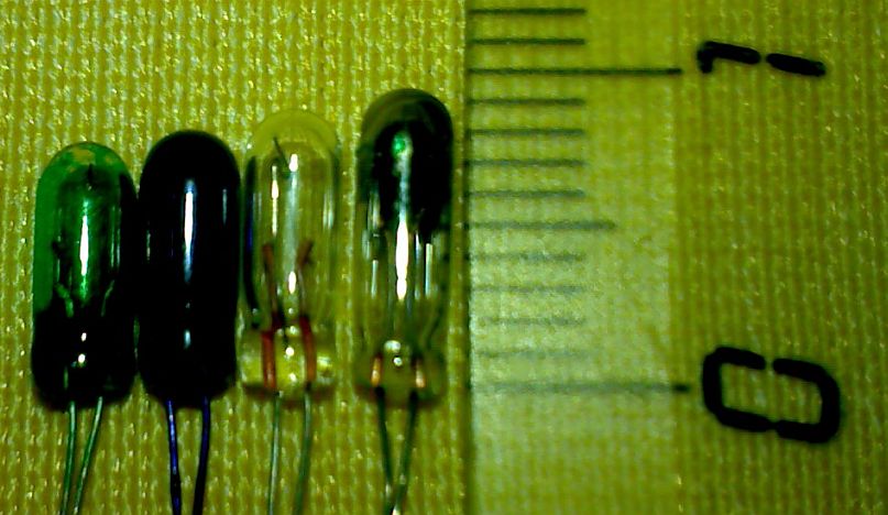

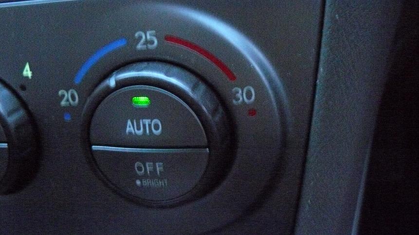

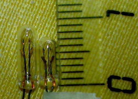

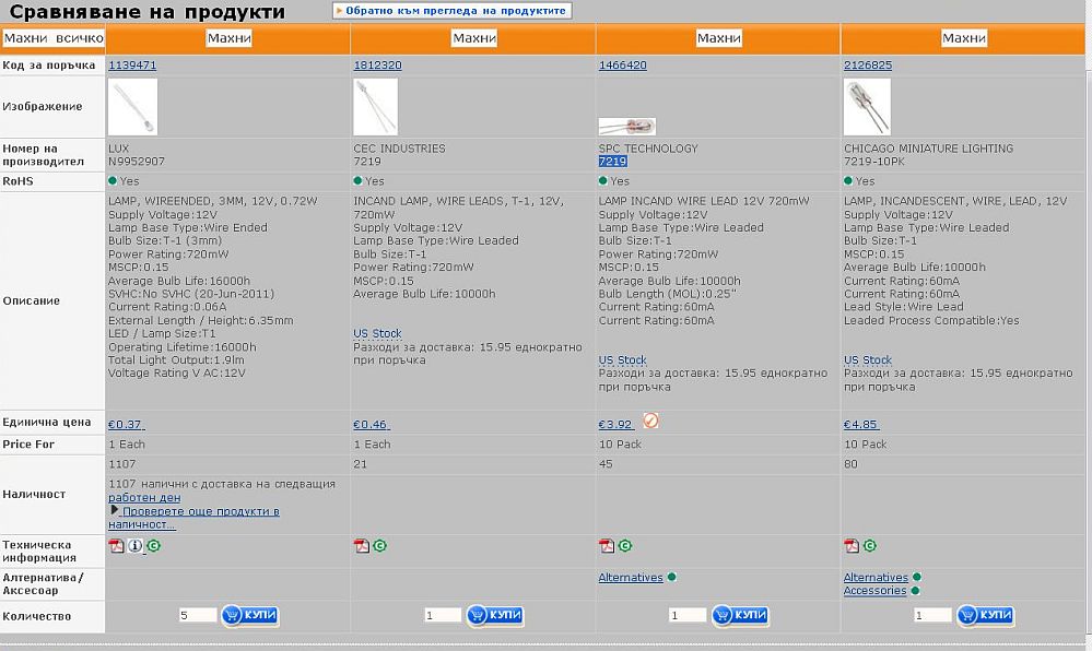

http://www.scoobymods.com/legacy-hvac-bulb-replacement-t91.html?t=91
Това е много хубава тема по въпроса - почти колкото нашата.
По последна информация лампички намерих в електрониката на пиротска под колоните на втория етаж, но купих последните 5 бели. След празниците ще зареждат пак. имат и зелени, сини и червени. взех и зелени за проба, но те светят маалко по-жълто в сравнение с новите бели+оригиналната зелена шапчица. Новите са малко по-къси от оригиналните (зелените даже още повече) и светят малко по-слабичко, но стават. За сметка на това за подсветка на аварийния бутон новите са ужасно силни, вероятно оригиналната е с наполовина мощност.
За копчетата при волана се ползват същите като за панела на парното.
За разглобаването на аварийния бутон НЕ се разделят двете половини на въздуховодната част, а се разглобява лицевия панел, прикрепен с две рапидки в долния край и на зъбчета в горния.
На снимките:
1. Най чистият вариант е да се поръчват от следните номера във Фарнел - 1139471, 1812320, 1466420, 2126825
2. Вляво оригинална за бутони и парно, вдясно оригинална за подсветка на аварийките
3. Как светят новите - зелената вляво и новата бяла с калпачето вдясно
4. От дясно наляво - оригиналната, нова бяла, синя и зелена.
