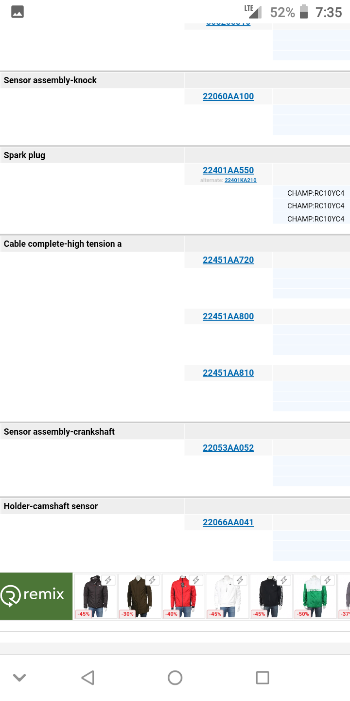

:hello: Може ли, да ми препоръчате читави кабели и свещи ( точна марка и по възможност с гаранция) , с които евентуално да реша проблема си с прехвърляне на искрата по порцелановият изолатор на свещта?

Благодаря за отговора колега! По един от оем номерата(които се оказаха 3)ми излизат 15 марки кабели, от които поне 3 съм пробвал и резултата е един и същ. Та може ли, нещо по-конкретно? Нещо дето от опит се знае, че става, и не създава проблеми.
Screenshot_20200925-073519.png [ 114.79 KiB | Прегледано 6464 пъти ]

Ако си пробвал с оригинални кабели, и пак имаш ядове, то проблема не е в тях или свещите.
Смени бобината или пробвай със здрава такава.
Оем части се поръчват от Мимо или Лио, с вин номер

Извинявай колега, но как установи "прехвърлянето на искра от порцелановия изолатор"?
В случай, че използваш оригинални кабели (ОЕМ) изолатора е покрит от лулата. Не знам кои 15 марки си гледал но ОЕМ комплект е 150+ лв.
Аз съм карал с Tesla и NGK кабели и също вършат работа за определен период, по - евтини са естествено.

По-горе на снимката ясно се виждат трите оем номера на кабелите по моя VIN. Като ги вкарам в търсачката на някой си онлайн авточасти магазин излизат 15 МАРКИ! Ясно ми е,че не всичките са оригиналдъ и са заместители. Та исках да разбера кои точно са "оригинални оем" ?!? Т.е. ако някой от вас е купувал, какво пише на тях? Subaru ли? Оригинал, ли? На Бай Иван кабела ли?
По въпроса как разбрах за дъгата ПО порцелана, ще кача снимка следобед.
Пробвал съм всичко свързано със запалването (и друга бобина), само с НОВИ ОЕМ ОРИГИНАЛНИ кабели и свещи не съм. Благодаря за насоките от къде да ги поръчам! :bow:
ЗА ЛОВ И РИБОЛОВ ВИНАГИ ГОТОВ

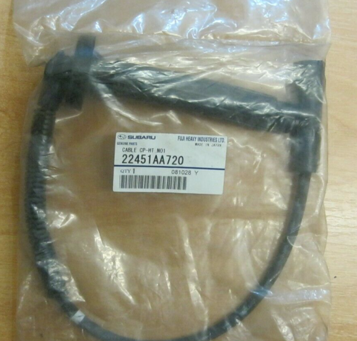

Постове: 5914
Ами Subaru пише, а вътре са на различни производители, но специално направени по поръчка на Subaru.
Screenshot_8.png [ 1.16 MiB | Прегледано 6444 пъти ]

Постове: 4396
Три марки в ОЕМ пликове съм виждал: Packard, Fujikura и Yazaki. Моите са вторите и са ок.

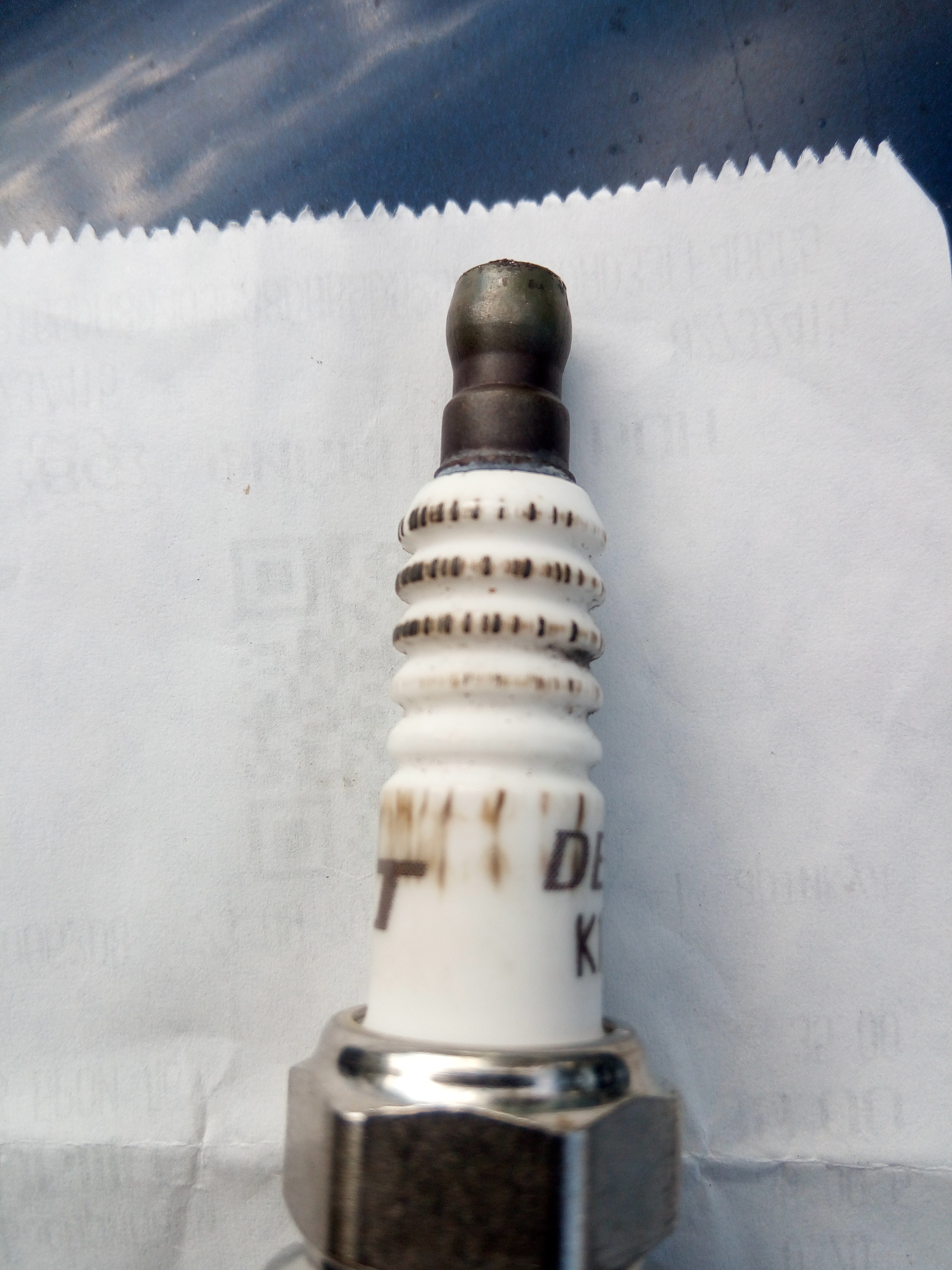

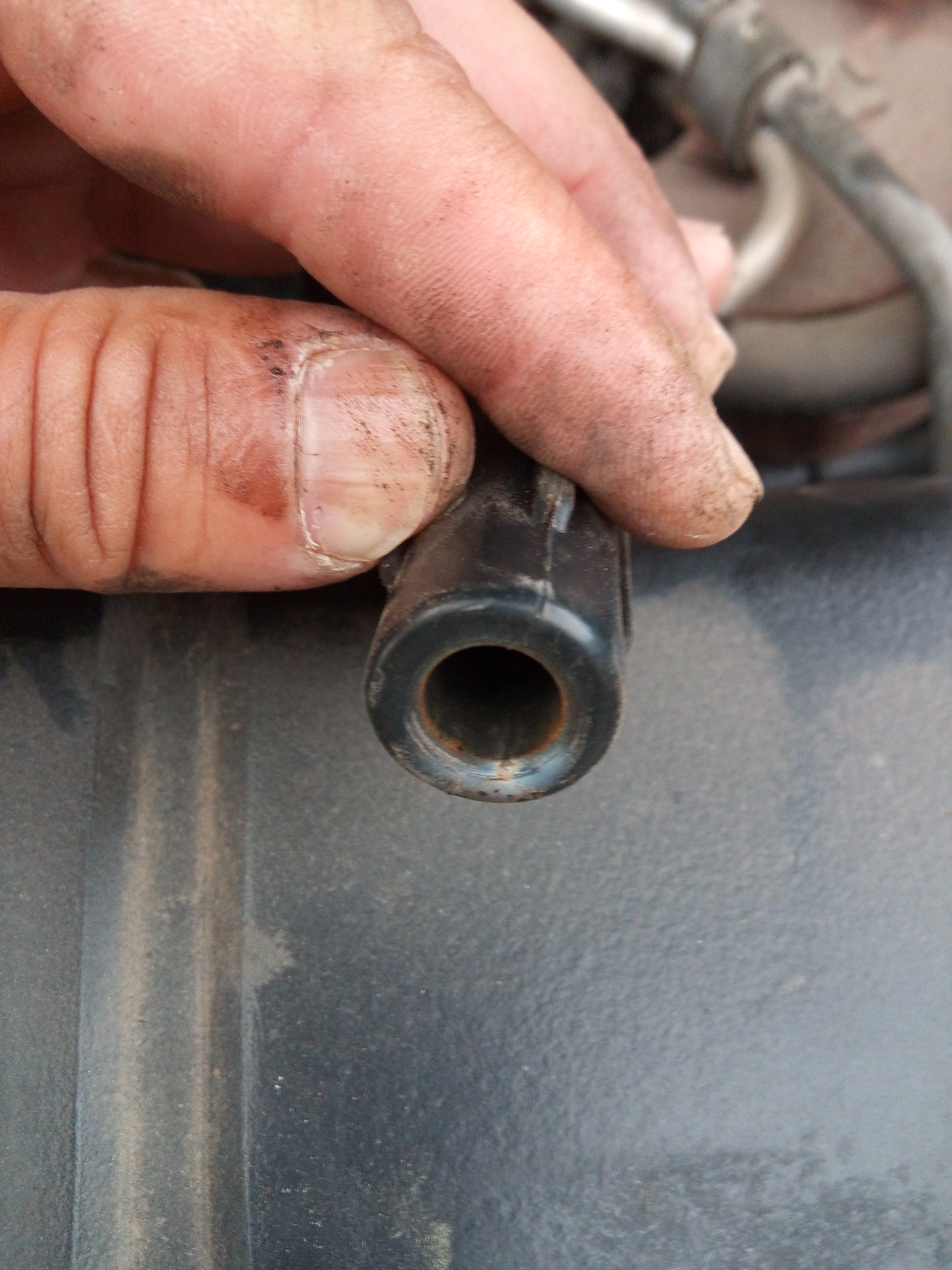

Предполагам отговорих на въпросите на някой от колегите. Резултата в работата на двигателя се досещате.
Коментар на файл: Моята свещ.
IMG_20200925_150320.jpg [ 3.55 MiB | Прегледано 6410 пъти ]
Коментар на файл: Кабел на колега със същия проблем. Показах му го снощи виновника за несгодите му. Свещта е ясно как ще изглежда. Явно ОЕМ - packard, но неясно на колко хиляди.
IMG_20200925_183835.jpg [ 4.82 MiB | Прегледано 6410 пъти ]

Сега видях свещите които си снимал ,това са Denso TT ,карал съм с такива.Заминават за по малко от 25 000 км.и при мене бяха в това състояние като ги смених ,сложих NGK оригинални и колата заспа.Прекъсванията бяха главно на газ и при ниски обороти ,и колата беше доста спъната ,тя не че е много бърза по принцип.
Според мене смени само свещите ,първо ако все още караш с тях.
