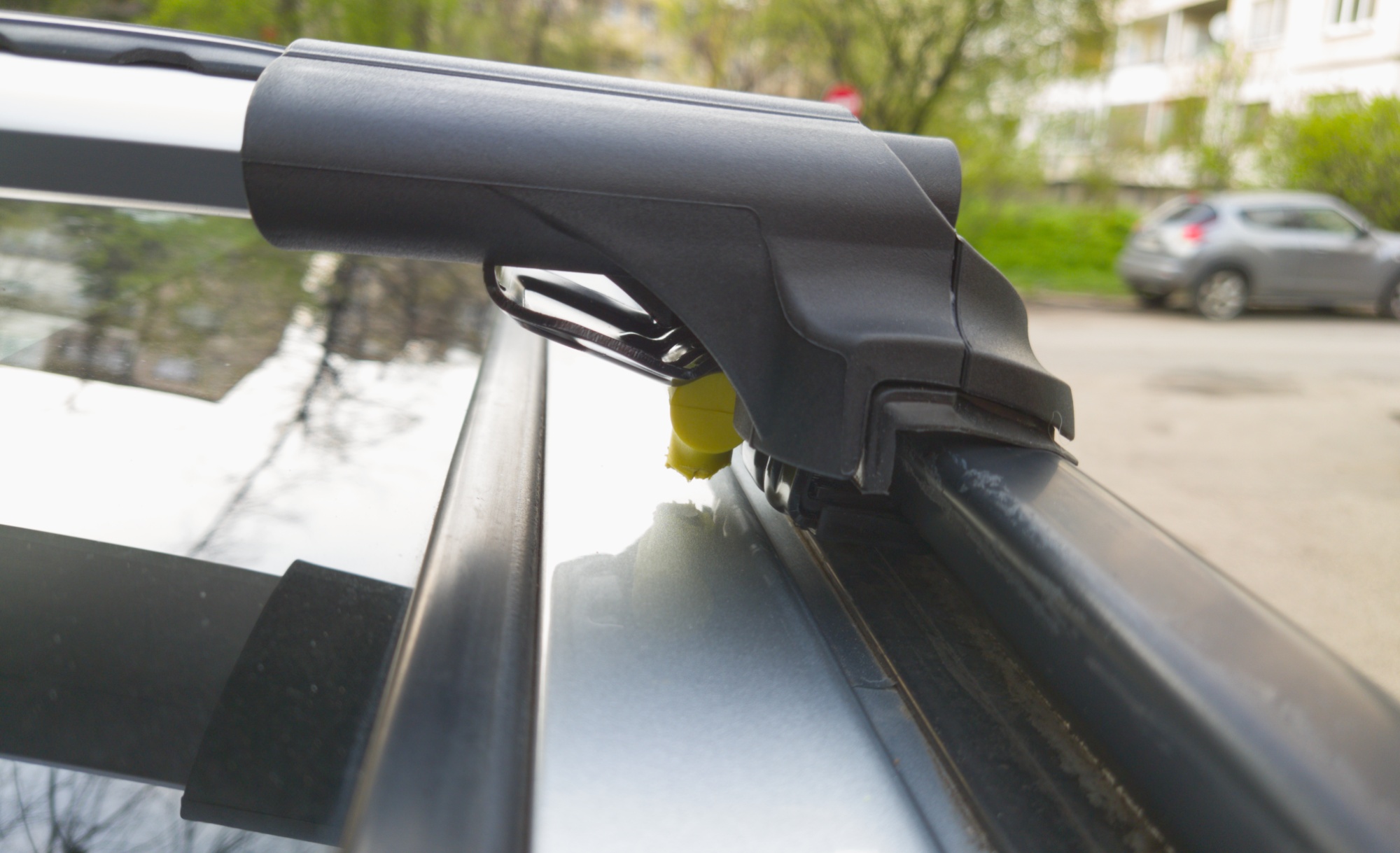

Привет колеги,
Трябва ми съвет за напречни греди за багажник. Не успявам да намеря подходящ модел, току-що гледах тези и пробвах захвата върху колата, но не съм сигурен, че ще седят стабилно върху релсите на този модел Фори.
Някой, който е ползвал греди или знае какъв захват трябва да имат - да сподели.

iion написа:
..Някой, който е ползвал греди или знае какъв захват трябва да имат - да сподели.
:beer:
Трябват ти захвати за "Flush Railing" греди, но има разлики във самия профил на гредите отвътре (например гредите на Фори SG и легаси/бек Б13 са с различни профили отвътре).
захватът, или т.нар. fit kit на Thule за SG се води 4005 като този https://www.trodo.com/fit-kit-thule-4005-subaru-forester-02
Освен това ти трябва Thule rapid system 751, или 753 и отделно гредите.
:good:
Чет Мар 30, 2023 4:39 pm

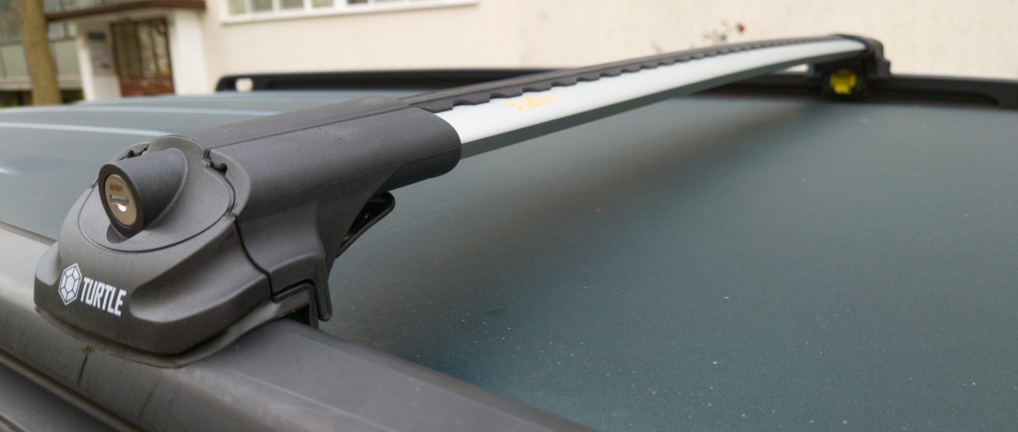

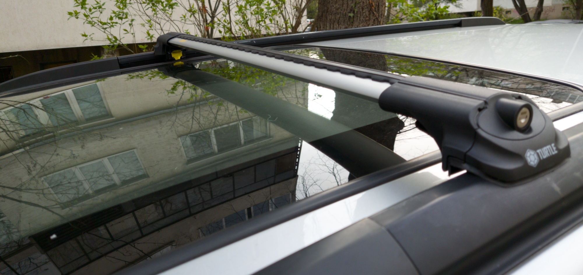

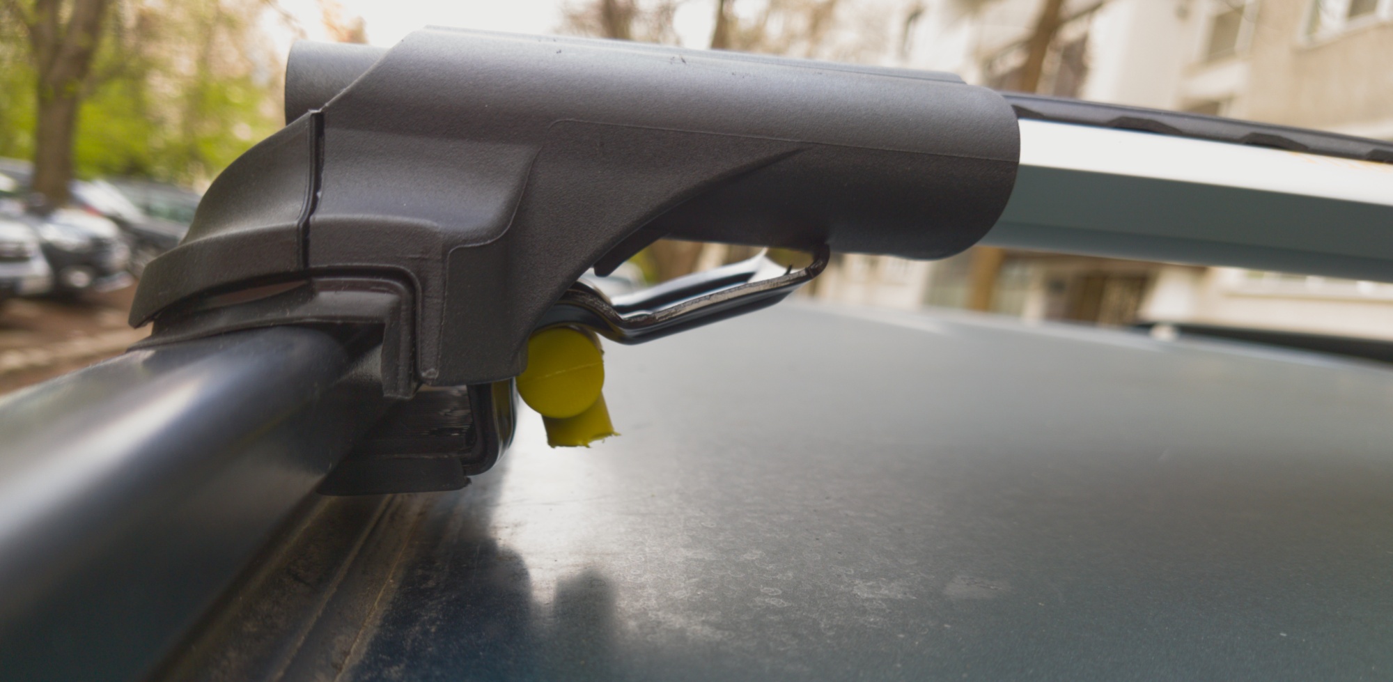

Постове: 469
Рейтинг: 347
За гредите - аз се спрях на тези, изрових ги от amazon.de за 129 евра. Току-що привърших пътуване от около 350 км със скорости докъм 160 км/ч на моменти - не съм ги чул изобщо да се обадят. Седят изключително стабилно след монтаж и при поставяне върху релсите на покрива на SG-то на практика не е нужно напречно регулиране на дължината - предната е по-дълга от задната с 4 см. и ако захватите на предната застанат точно по средата на колоната между предната и задната врата всичко заспива на мястото си.
Въпреки че не са за релсите на SF - пробвах и върху стария боец, там също има успех.

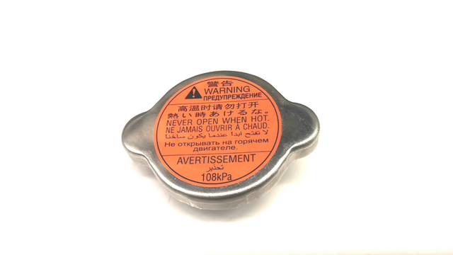

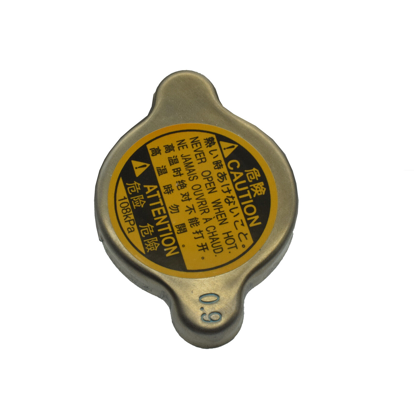

Пак да се оплача от OEM капачките. Смених я преди по-малко от половин година и при първото дълго магистрално каране, пак не върна антифриза. Малко раздвижване на клапана на капчаката, едни 10-на км каране и веднага върна антифриза като изстина. За по-сигурно обаче я смених с нова.
Не, че са скъпи, но като тръгна за морето, трябва да имам поне 3 капачки, за да ми е спокойно :-~
Съб Юни 03, 2023 12:31 pm
Постове: 374
Телефон: 00000000
Рейтинг: 359
Тези ,който са за източна Европа (ОЕ) имат надпис на руски на тях и аз имам 2 дефектни такива със същите симптоми , върнах си оригиналната швейцарска с която си дойде колета (без надпис на руски на нея) и не е мръднала вече 5 години и кой знае колко още преди това .
