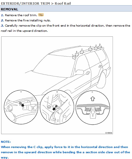

Пичове, някой знае ли как се свалят оригиналните, надлъжни греди на тавана/покрива на Форестър SG9 и дали тавана трябва да се сваля (което искаме да избегнем)?
Днес го понапънахме, видяхме бели, правоъгълни, пластмасови щипки на края, където свършва лайстната до челното стъкло, но назад предполагам, че има и болтове... въпросът е колко щипки са, колко болтове (ако има) и дали може да ги свалим, без да разглобим половината кола :D
Any ideas?

Сори мен, според мАнол трябва.
roof rail.jpg [ 74.33 KiB | Прегледано 6024 пъти ]

мда, явно... благодаря за схемичката :good:
