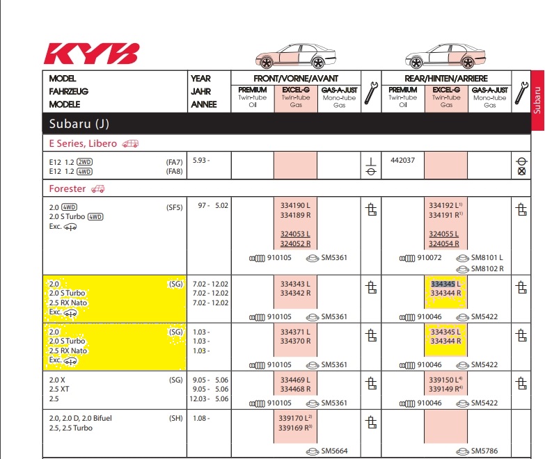

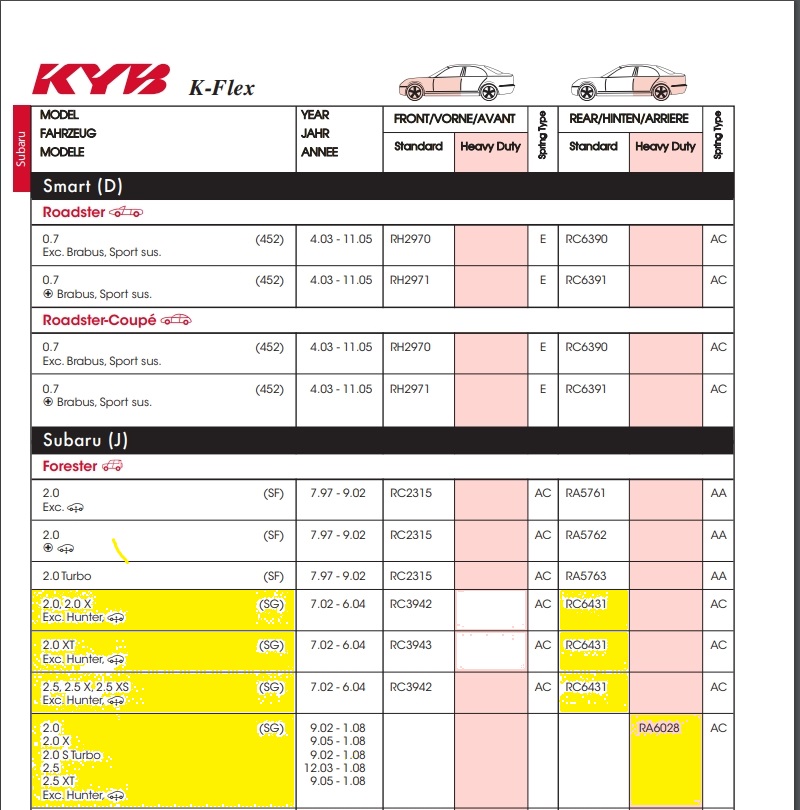

Колега, респект към рейтинга Ви. В конкретния случай истината мисля, че е малко по-друга. Прилагам снимки на каталози на Каяба. От там излиза, че за Forester SG с нормални (не самонивелиращи се) амортисьори, а именно 334344(5) се използват два вида пружини: "Standard" - RC6431 или "heavy dutty" - RA6028 . По-горе беше писана дебелината на пружините, а именно:RA6028 - 14,6мм, RC6431- 13,5мм. Дебелината на пружините за самонивелиращи се амортисьори е 12,4 мм. Дано това помогне на колегите, а и на мен :) в избора. Интересът на търговците нещо не съвпада с нашия, потребителския. Напоследък често ми се случва: питам за части по окачването по телефона даден магазин, давам VIN, казват "да, има", казват и цена, но не и фабрични номера на частите. Това, доколкото разбирам, е да не ги търсиш по други магазини вече по номера и да намериш по-евтини. :hello:
kyb springs.jpg [ 166.71 KiB | Прегледано 617 пъти ]
kyb amo.jpg [ 136.47 KiB | Прегледано 617 пъти ]

Като се порових и при тези данни не мога да открия номера на 12,4мм пружини за нивомат.
Оказва се че RC 6431 ги дават за без нивомат,а RA 6028 наистина идват като хеви дюти..
Грешката ми произтича от факта че няма данни за 12,4мм. пружини или поне аз не мога да намеря.. :pardon:

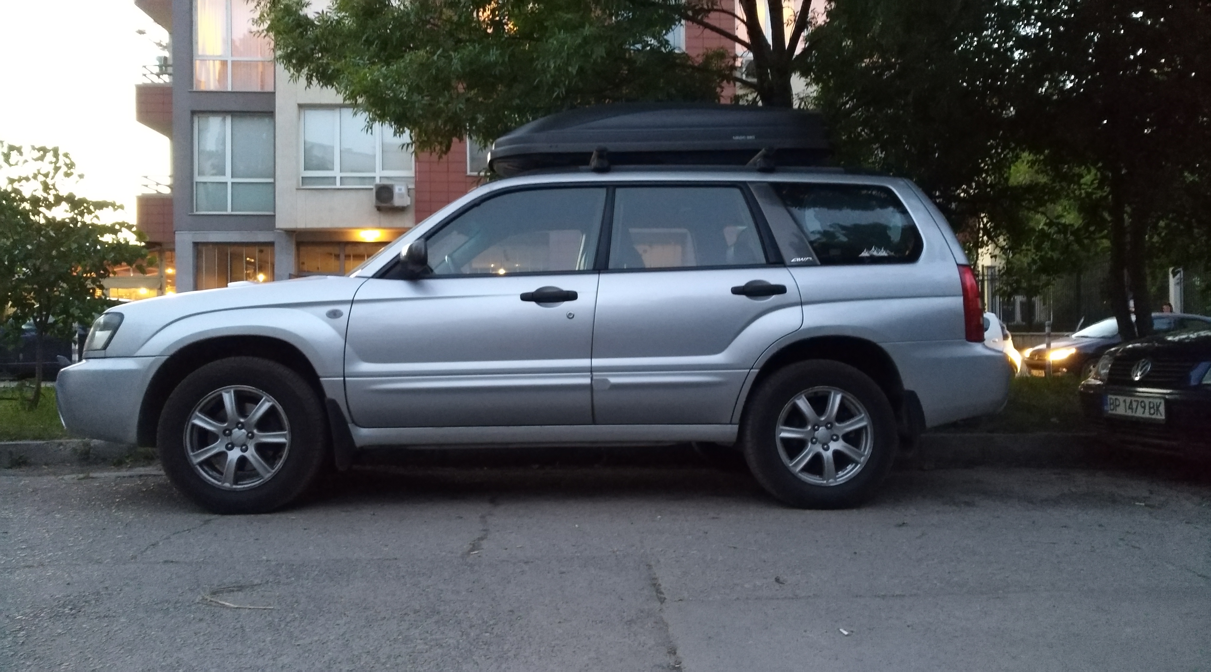

В крайна сметка 6431 пружини със самонивелиращи амортисьори газова бутилка на 3/4 пълна и около 15л бензин.
Около 44см от център джанта до калник.
Доволен съм! Не е твърда супер вози както с оригиналните. :)
IMG_20190518_205909.jpg [ 2.09 MiB | Прегледано 458 пъти ]
