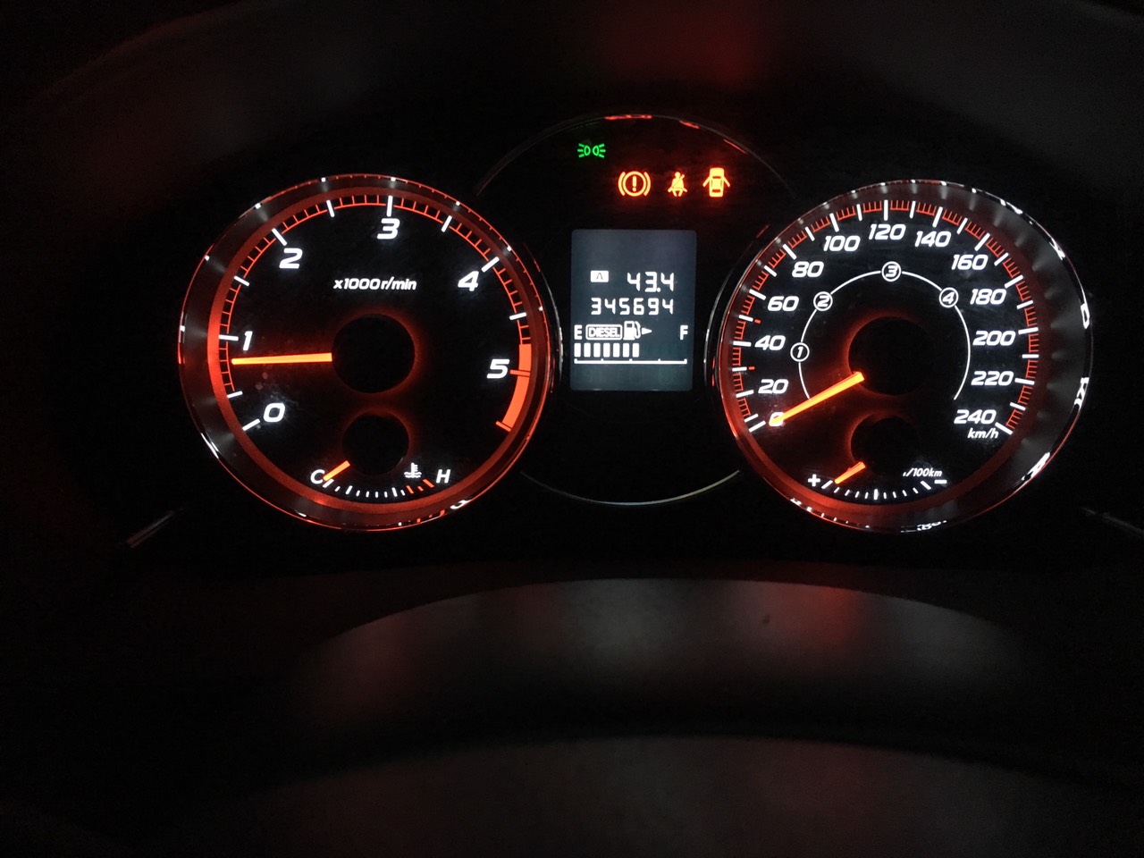

Еми, километражът ето така се получи:
IMG-4de382e3e596a64c2a22ec32ea46ec2f-V.jpg [ 175.09 KiB | Прегледано 770 пъти ]
Единствената причина да не е Plug&Play е преобучаването на ключовете и имобилайзера. Иначе си се ползва старата букса. Неуспешните опити за монтиране са били точно некадърно преобучаване. Единственият негатив от цялата е работа е, че колата ми "стана на 345 000 км." ROFL , ама нямам намерение да я пипам. Донорът за 5 г. е навъртял егати километража в чужбина.
Сега остана борбата със заводския Clarion. Там се оказа по-голямото приключение :(.
