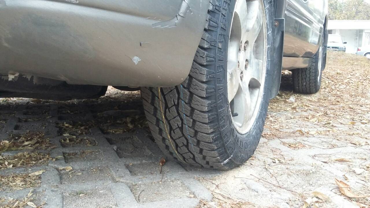

Карам форестър първа генерация 98 г., като летните ми гуми са 215/60/16, а зимните 215/65/16.
Сега съм решил да си взема и карам през цялат агодина Toyo Open Country A/T+ 215/65 R16 и ме интересува някой карал ли е с такива и най-вече дали като са с по-голям грайфер ще опират някуде.
Сегащните ми зимни 215/65/16 не опират, но те не са А/Т и са с нормален грайфер.
Ще съм благодарен да получа бърз отговор.

Нед Окт 28, 2018 9:02 pm
Регистриран на: Пон Фев 19, 2018 11:41 pm
Постове: 8
peter1985bg написа:
Взе ли ги? И аз като нов собственик на Форестър съм пред такава дилема, какви АТ гуми да взема...
Взех ги.

Нед Окт 28, 2018 11:48 pm
Регистриран на: Сря Авг 15, 2018 9:26 pm
Постове: 23
Рейтинг: -15
Кофти...
С оригинални амове ли си
Пон Окт 29, 2018 5:57 pm
Постове: 8
С оригинални съм. Опасявах се да не опират, но всъщност по-големия грайфер не значи по-висока гума.
Самото суби се вдигна малко и сега изглежда още по-агресивно.
