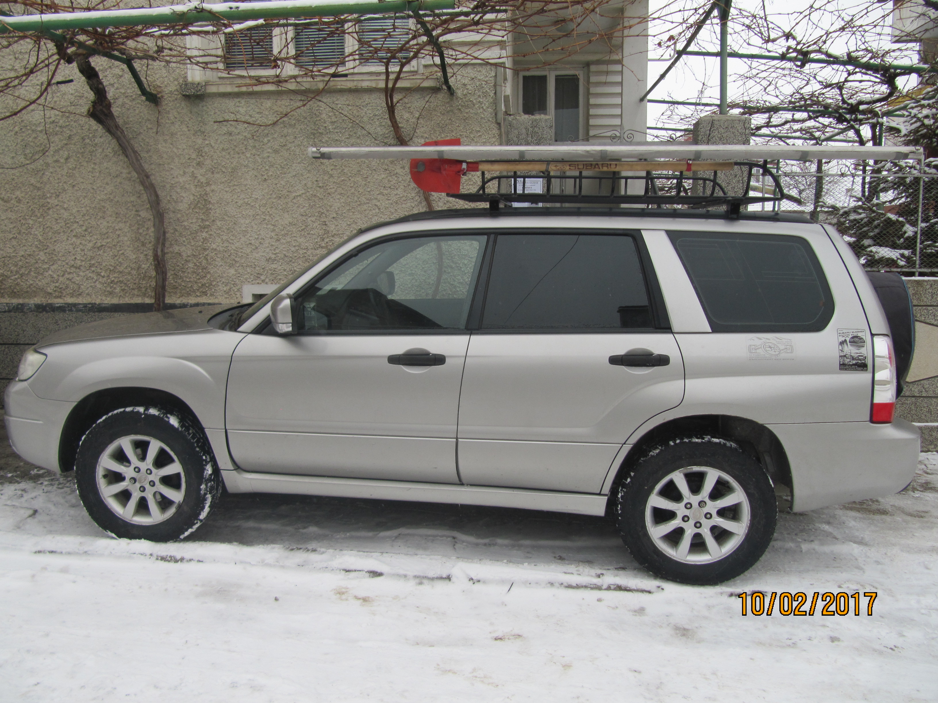

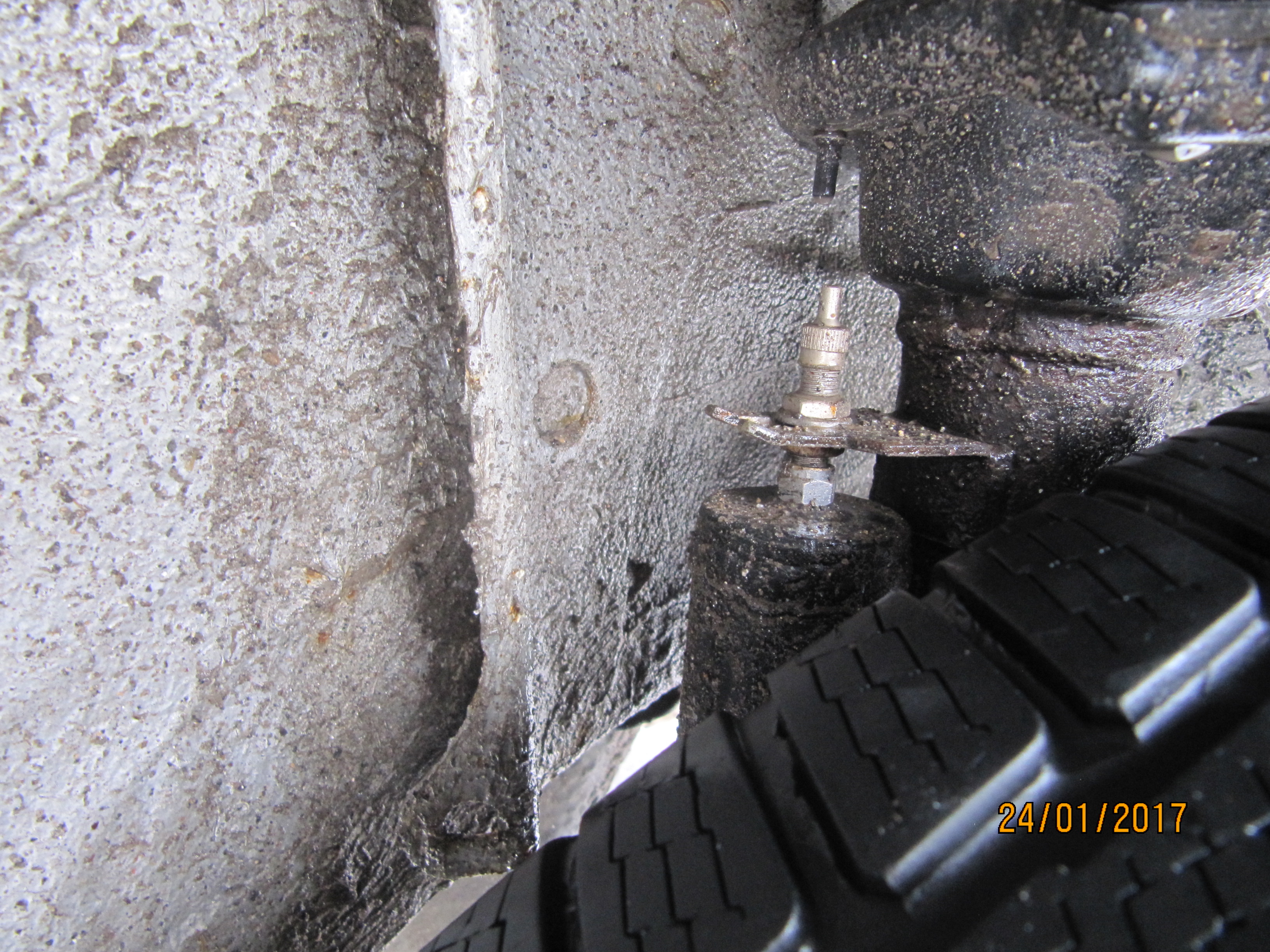

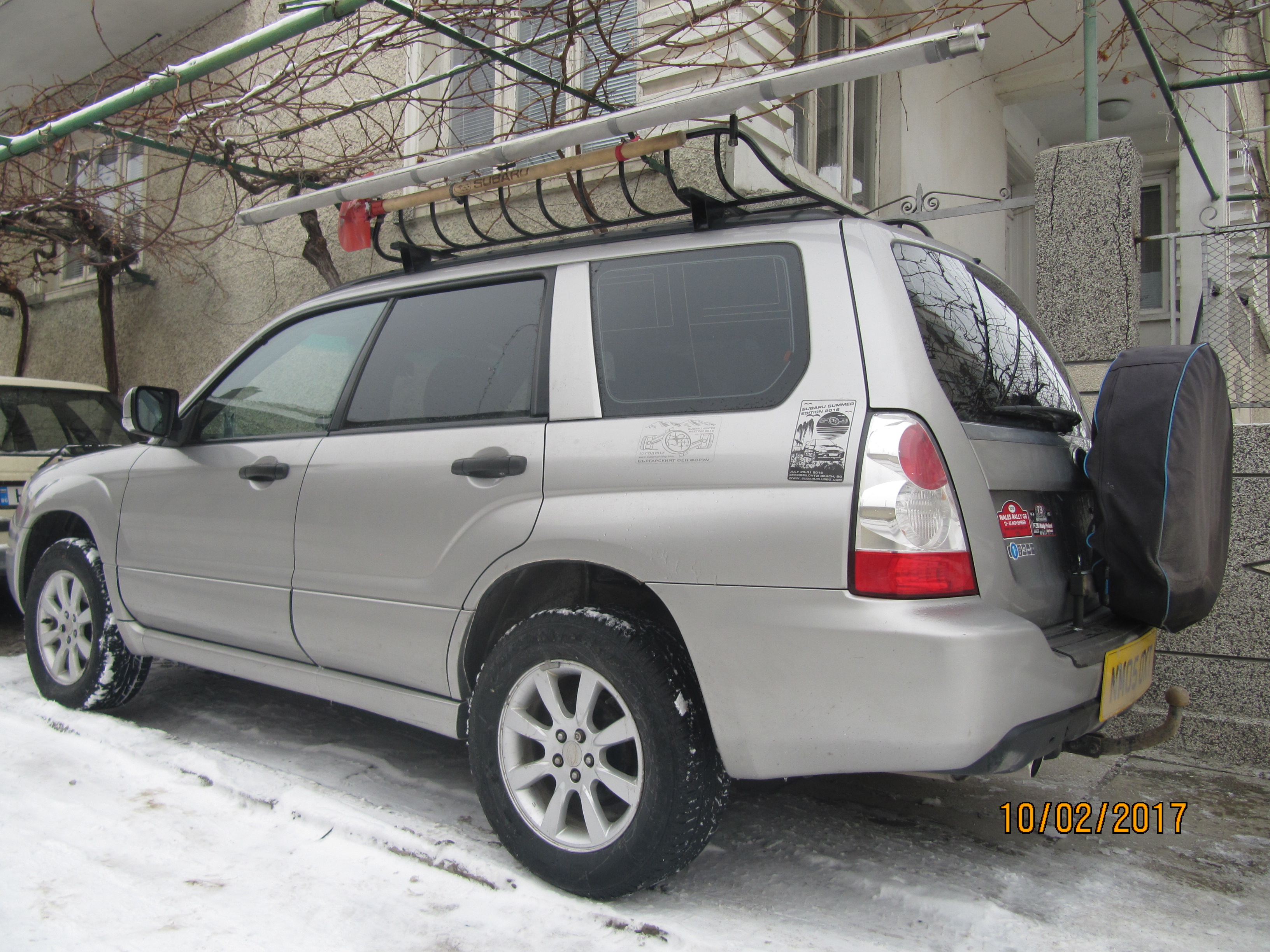

Колега преди време монтирах на приятел комплект Pedders ,цена в англия 320 паунда.Резултата е много добра стойка и стабилност в движение.Аз си реших проблема с малка преработка на оригиналните самонивелиращи амортисьори,нови -масло и пружини KYB [RC6431] и ефекта също толкова добър.Разликата е, че при мен амортисьорите са самонивелиращи, Pedders са нормални.Ето и някоко снимки на моята кола.
IMG_5446.JPG [ 2.28 MiB | Прегледано 924 пъти ]
IMG_5447.JPG [ 1.92 MiB | Прегледано 924 пъти ]
IMG_5451.JPG [ 2.04 MiB | Прегледано 924 пъти ]
