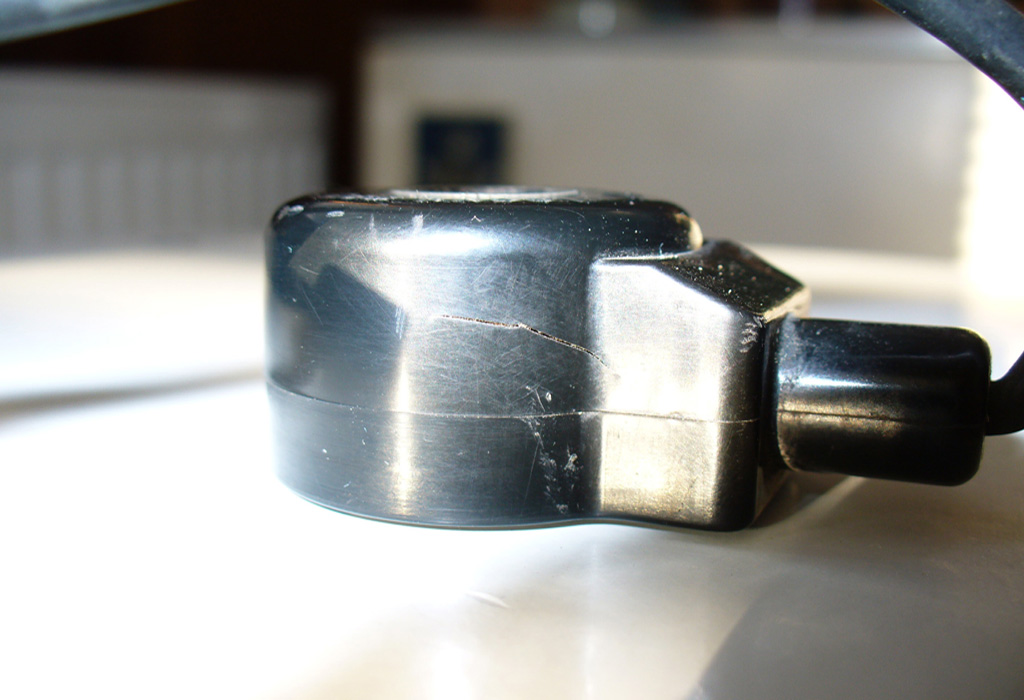

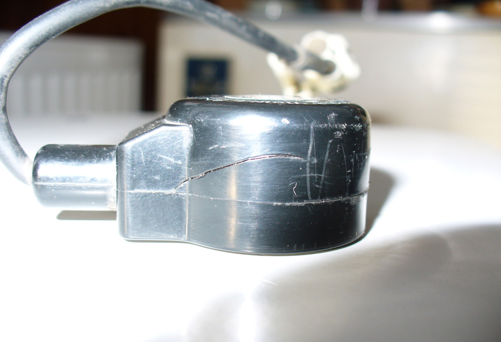

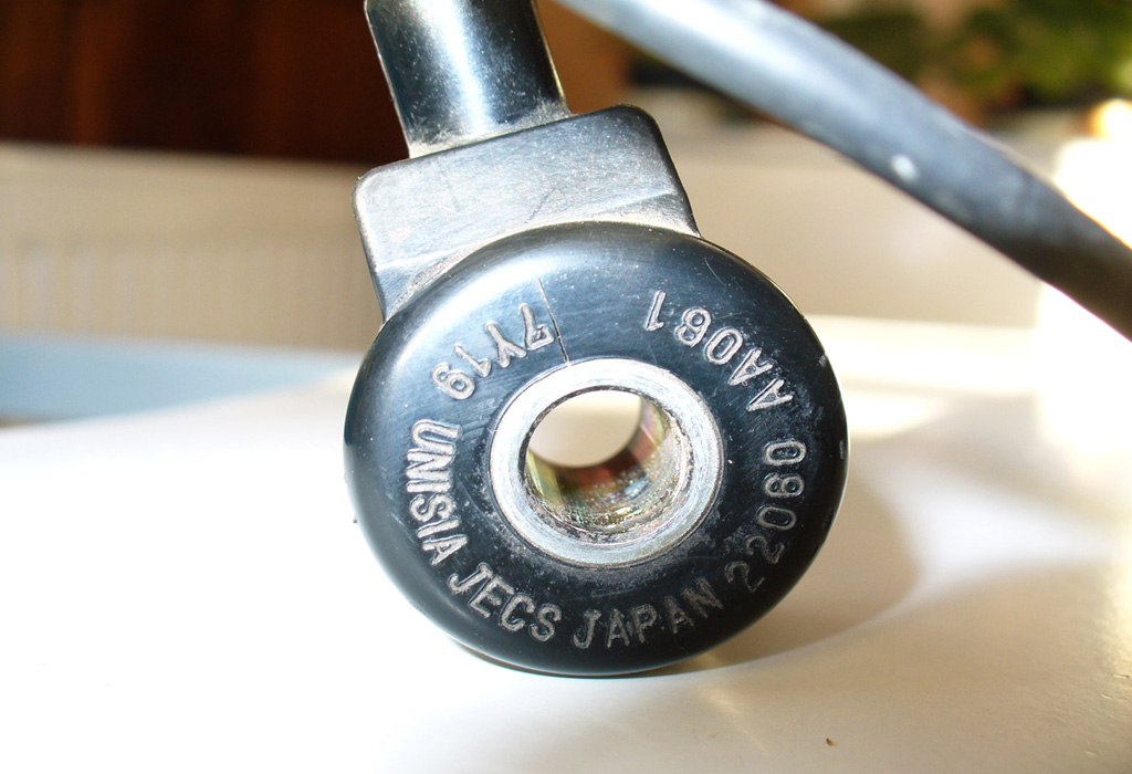

И аз съм с EJ20J, днес намерих малко свободно време и свалих knock сензора.Куплунгът беше в добро състояние нямаше следи от окиси, при замерването показа около 600 ком, което според менюала е в граници, но след забърсването на сензора останах неприятно изненада - имаше три пукнатини по корпуса. Май ще се купува нов то се е видяло. :( Ето и малко снимки;

И аз съм с EJ20J, днес намерих малко свободно време и свалих knock сензора...Май ще се купува нов то се е видяло. :( Ето и малко снимки;

Заради спукания корпус този трябва да се смени.
Но причината за същинските проблеми най-вероятно не е в датчика и няма смисъл от чисто нов.
