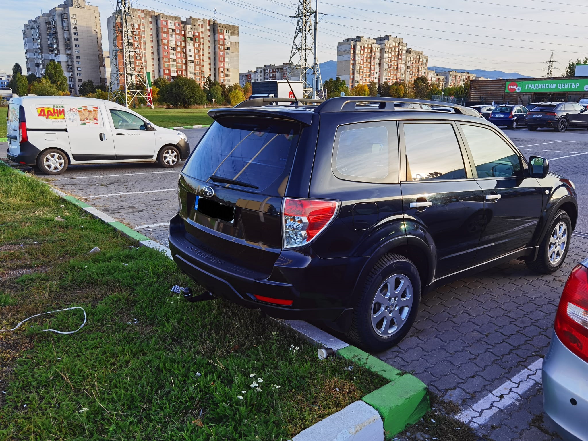

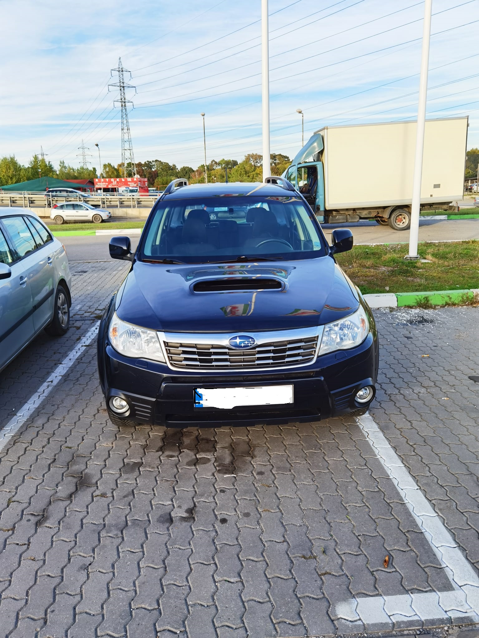

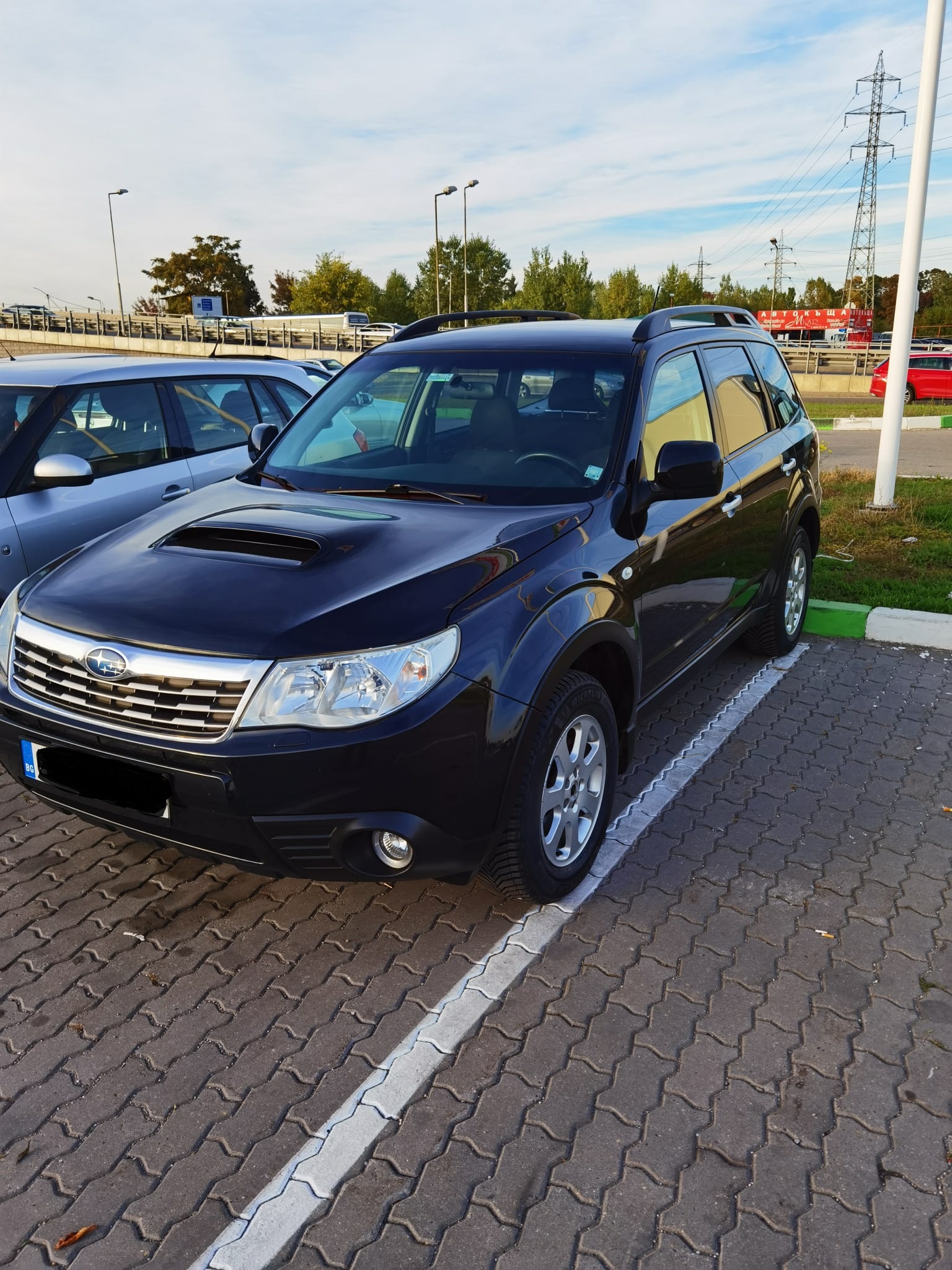

Един и от мене - това ми е първото субару, та може и да има малко глупави въпроси в началото, но ще ме изтърпите :D

Честито и добре дошъл в сектата на бързите перални
Почети съответния форум - има много инфо за двг, ъпгрейди и тн
