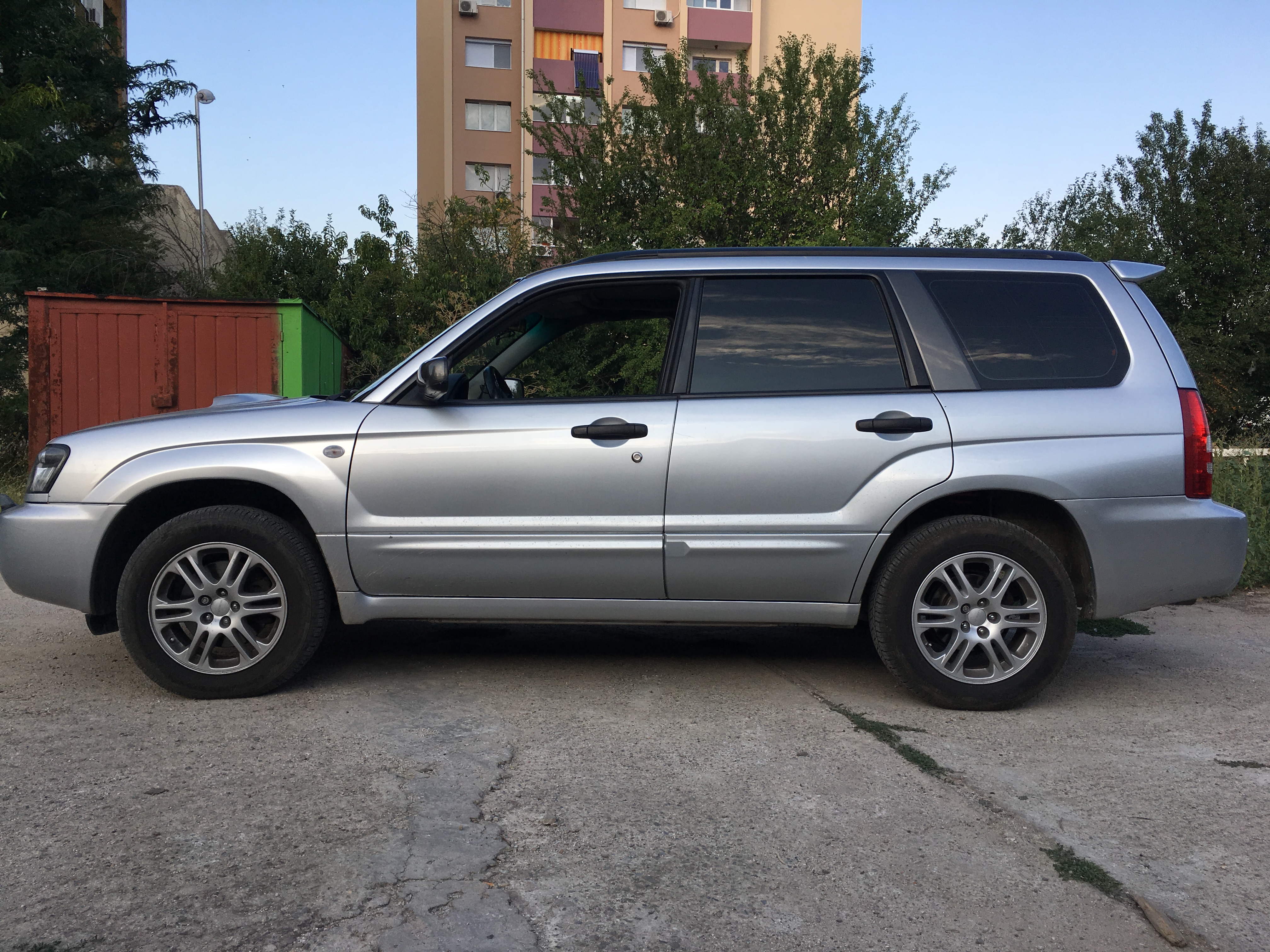

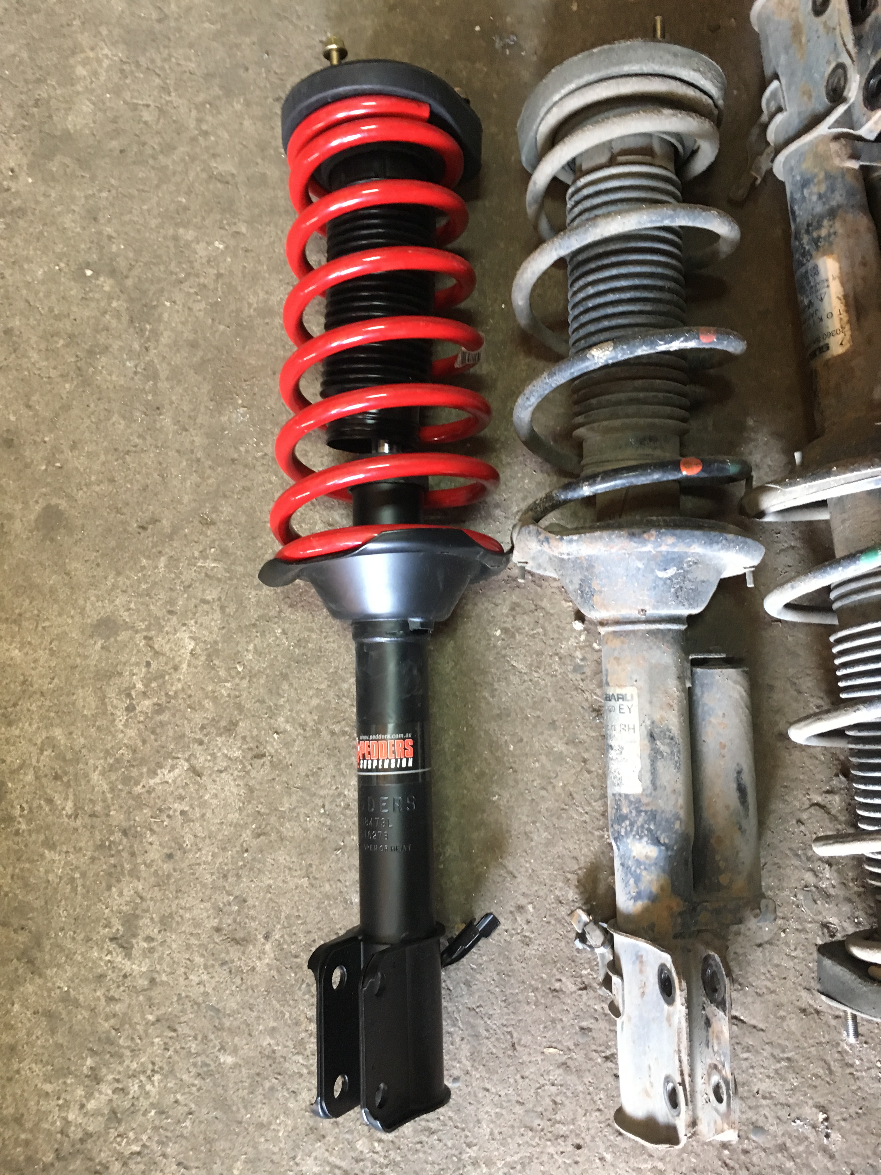

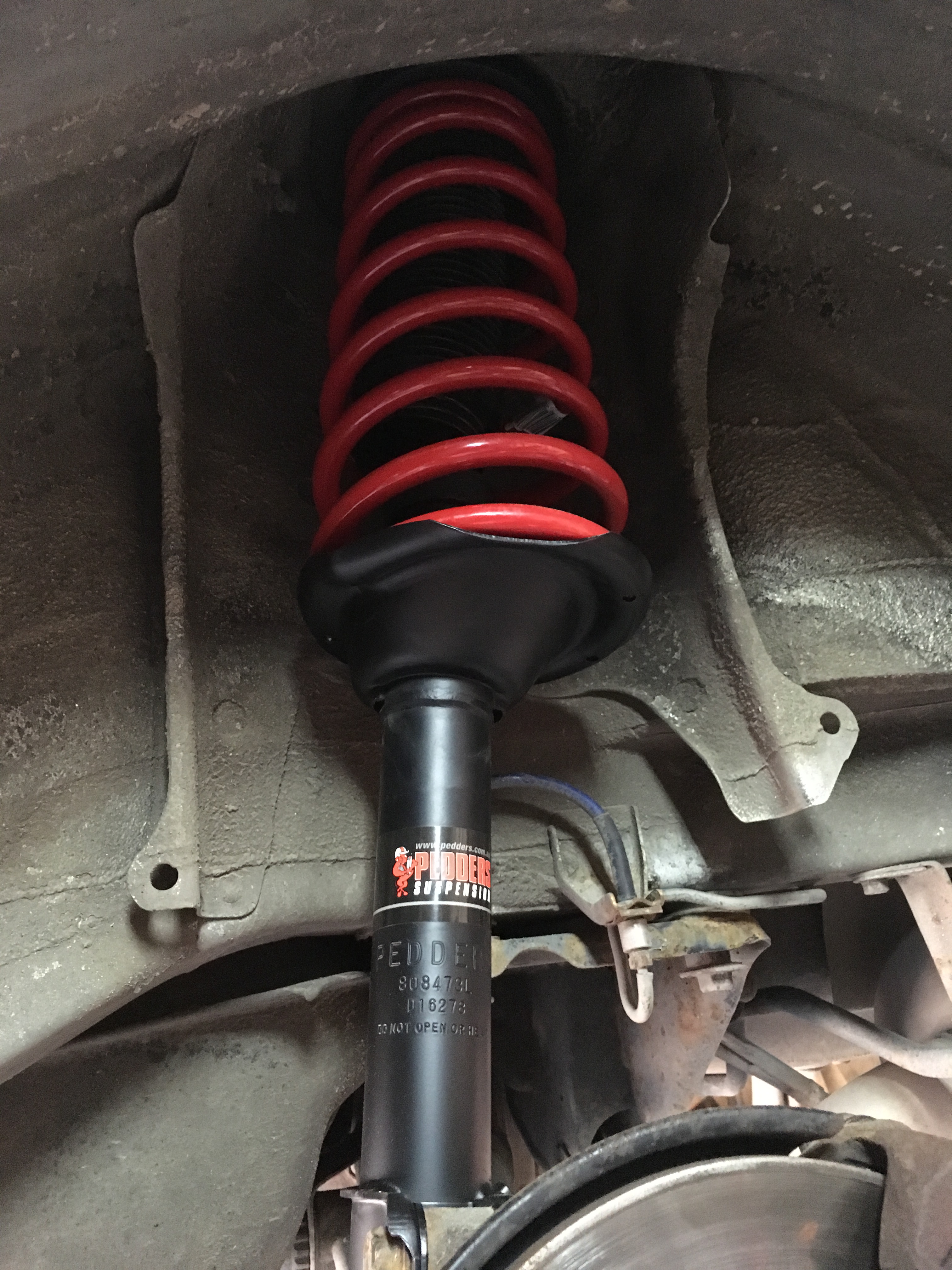

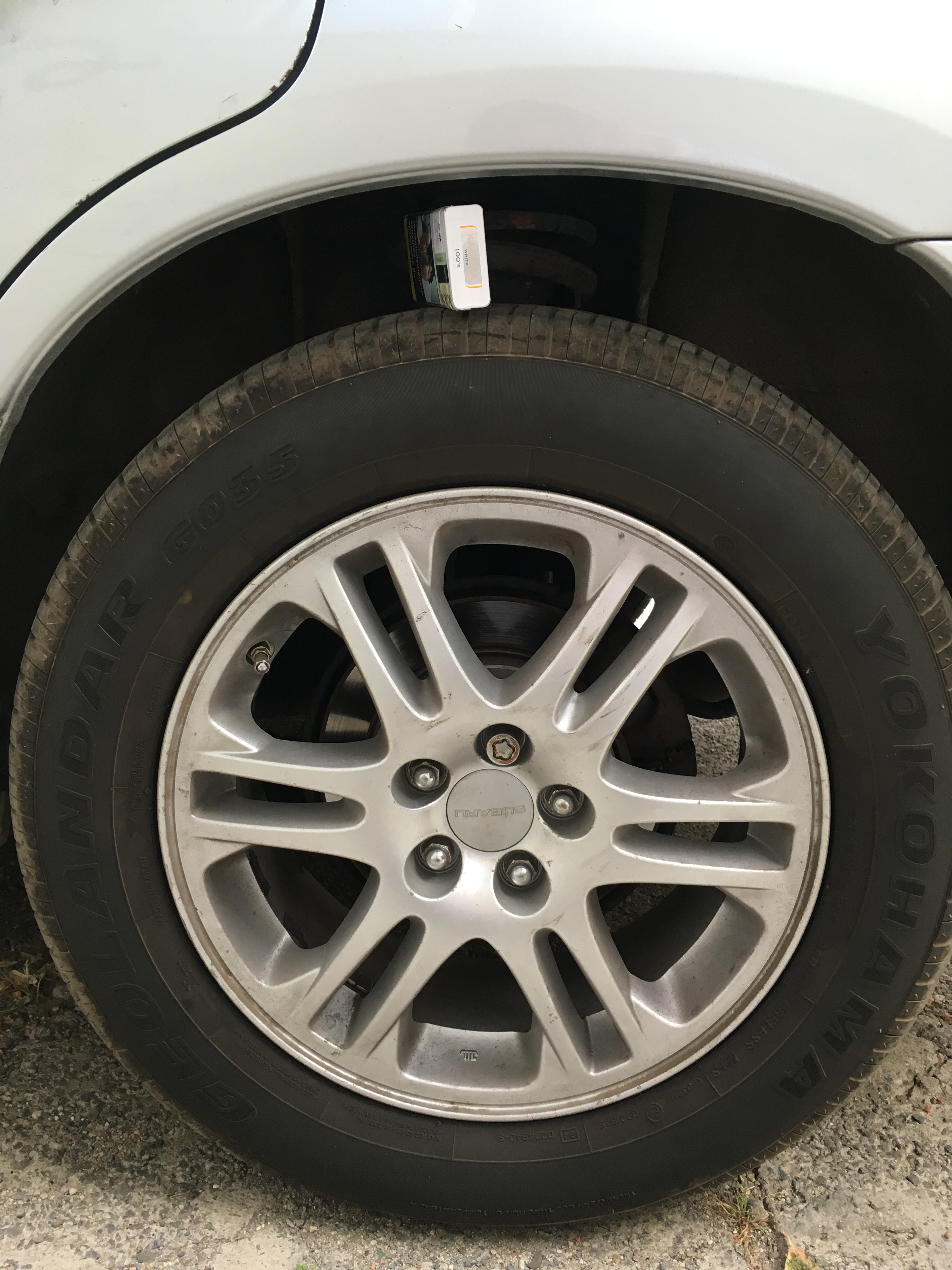

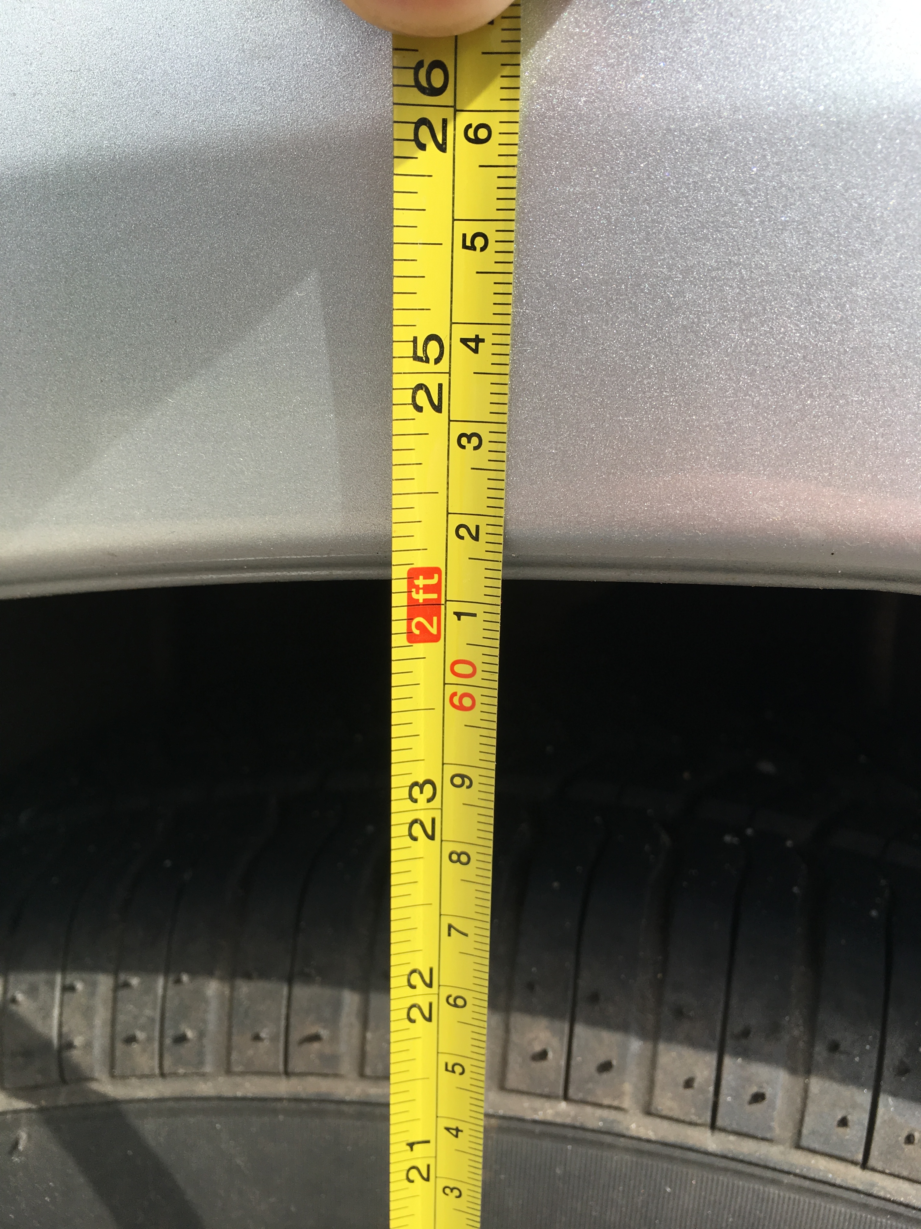

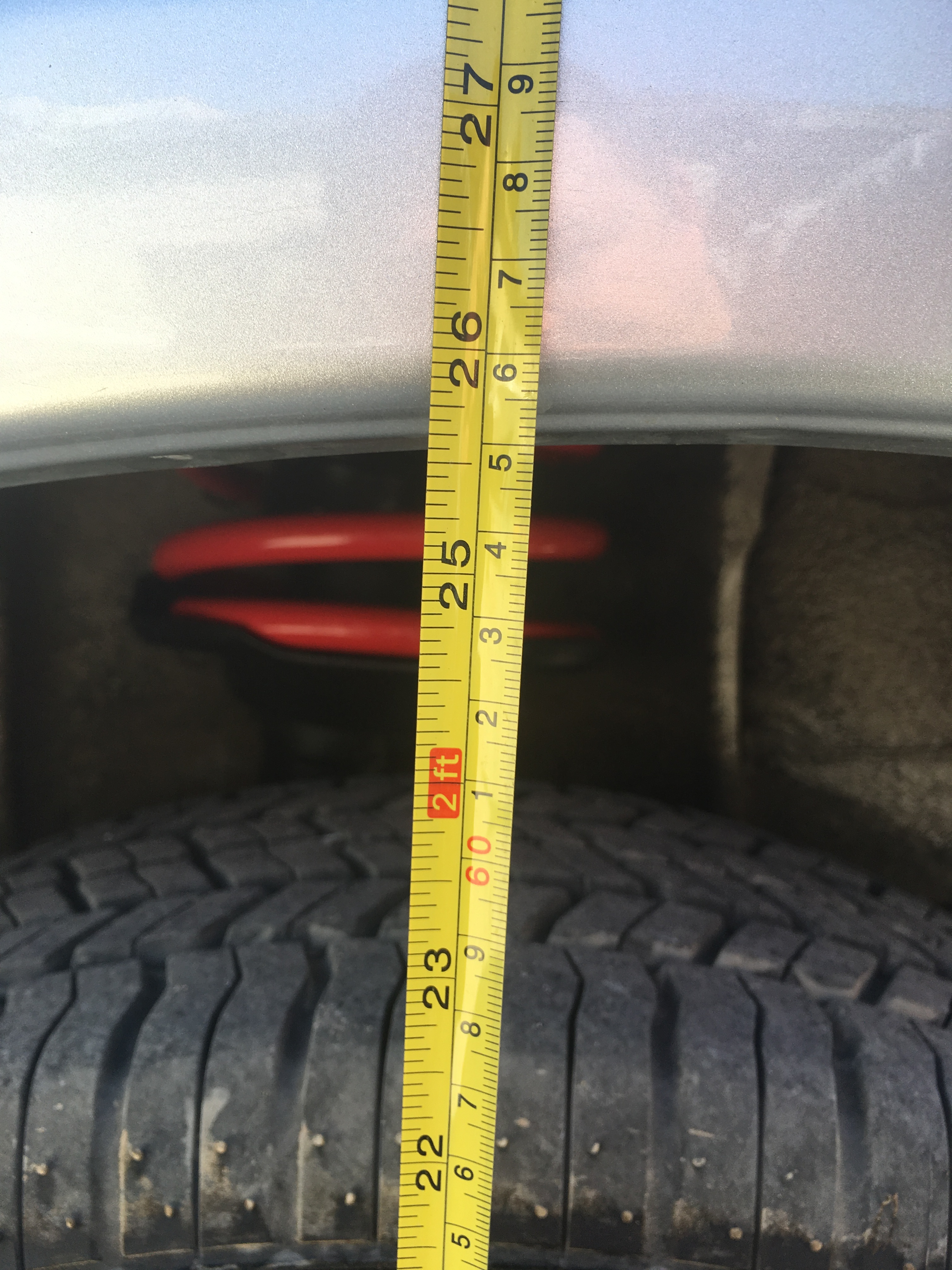

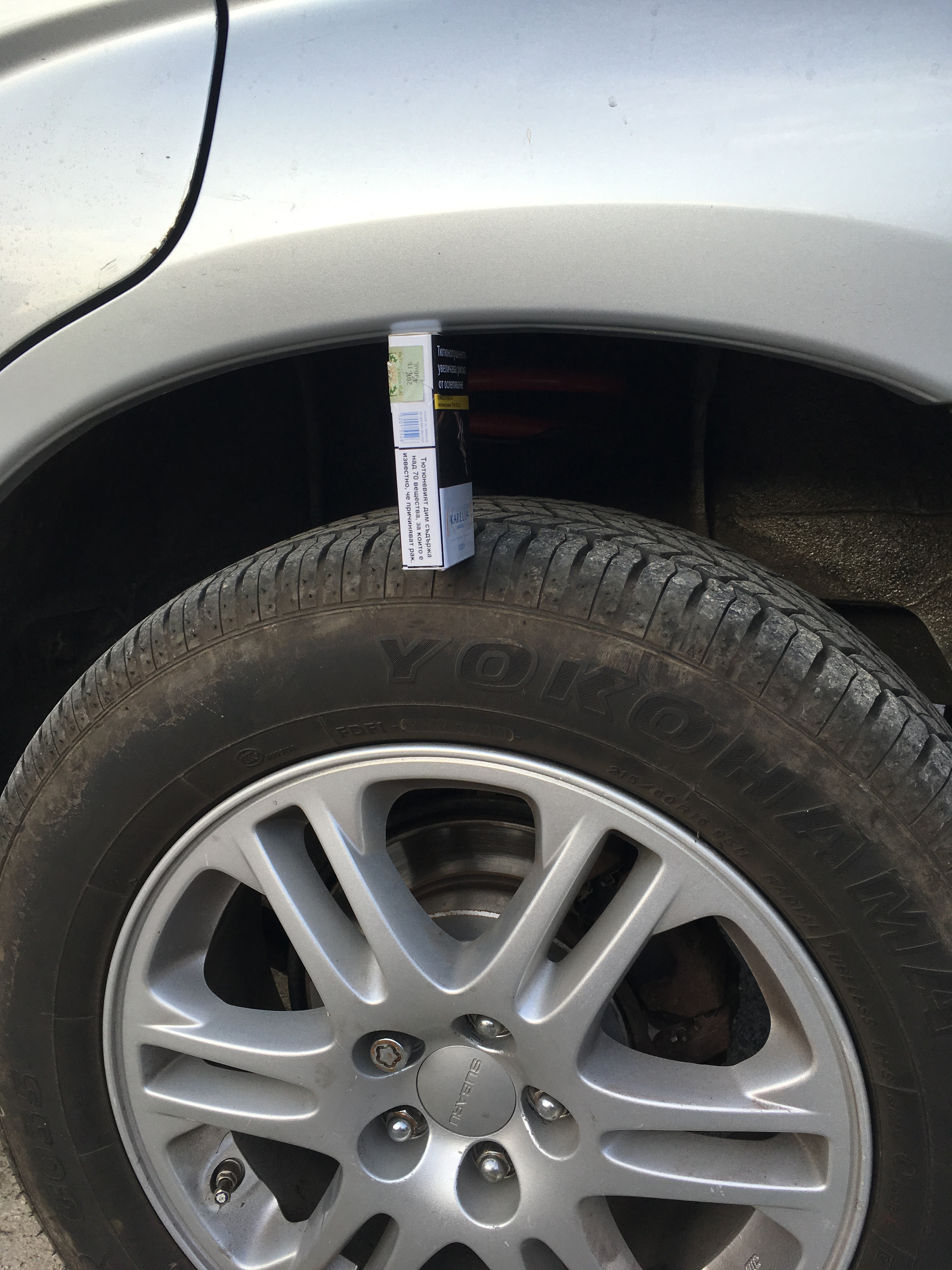

И аз да се похваля с прекрасна нова задница (http://www.pedders.co.uk/subaru-foreste ... asAyLJJapo) въпреки че старите не бяха в окаяно състояние разлика е огромна, малко по теърда но много по-стабилна супер доволен съм. Благодарности на Vmax

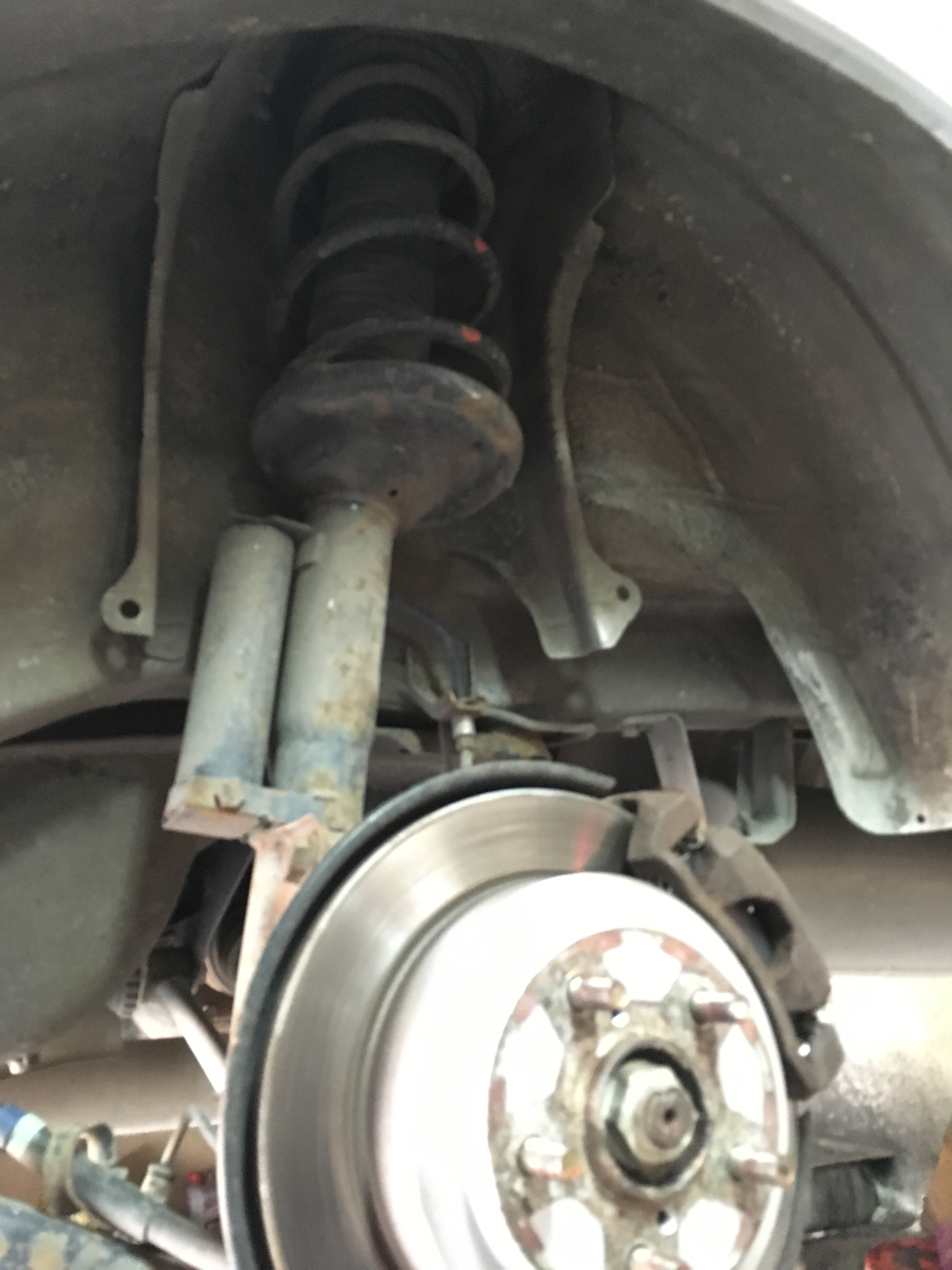

Дано не "размътя" темата, защото гледам че повече споделят хора с Форковци мнението си за слагане на Pedders. Та от известно време съм със "Subaru Outback BP Pedders Conversion Kit Rear Standard" на Outback B13. Комплектът включва две heavy duty пружини и два амортесьора. За съжаление към момента Pedders не предлагат EziFit Kit за Outback както е за Forester.
Причините за смяната бяха две. Задницата беше почнала да увисва поради наличието на газова бутилка, въпреки че беше на ръба, но във нормите за височина по спецификация. Като си слагах зимните гуми обаче забелязах, че единият амортесьор беше омаслен и тогава вече нямаше начин.
За около 1000 километра впечатлението ми е изключително положително. Задницата се вдигна точно толкова колкото твърдят от Pedders. Покрай това мръдна и предницата нагоре, което е добре. Возията отзад стана по-твърда, а стабилността в завой значително се увеличи - знаете за това неприятно заклащане на колата в завой. За мен смяната донесе точно тези ефекти и подобрения, които очаквах.
Малко встрани от темата, но няколко месеца преди да направя тази процедура задницата вече беше поовиснала. Оказа се, че доста от задните тампони са закъсани. Предалите се бяха сменени, а крайният резултат беше доста неочакван за мен - задницата се вдигна с 2см само от смяната на тампоните. Та при увиснала задница не е лошо да се проверят и тампоните, защото и те очевидно изпълняват поддържаща функция. Както написах по-горе след тая процедура височината отзад влезе в норми и ако не беше изтеклия амортесьор сигурно щях да си карам още известно време със старите пружини и анортесьори.

Сериозно - ако трябва да опиша с две думи резултата след смяната на тампоните, пружините и амортесьорите отзад това е "по-стегната задница". Няма го заклащането по завоите. Като минавам през легнали полицаи няма люлеене нагоре-надолу все едно се возиш в лодка. Предпочитам по-твърдата возия и тази промяна ми е добре дошла. А повишената стабилност в завой дойде като бонус. Това, че колата е 4х4 я прави да се държи по съвсем различен начин в завой по принцип (ако си карал такава, която не е 4х4 вече си го усетил), но като се подобри и стабилността, нещата стават още по-добре. Трудно е да се опише. Когато човек се е возил преди и след смяната тогава се усеща най-добре.
Това е субективното ми мнение разбира се. Други хора може да предпочитат по-меката возия. Не съм карал Outback с ниво регулация отзад , но от това което чета би трябвало да вози доста по-меко.

Тъй! Да дам развръзката... Колата стана слънце! Просвета е убийствен, поведението е повече от добро на пътя. Инвестицията е ясна, но удоволствието от шофирането си заслужава, все пак при пренасянето на тежестта напред, колата спира и качествено по-добре от преди.
