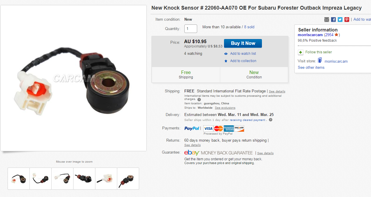

Рейтинг: 16
При мен лампата само просветваше чат пат , след регулиране на клапани при Любо ... щото съм на газ и на 50 х. е право задължително . Светна на 30 км. и държи , върнах се , грешка 22 .... а двигателя бетон не клати и много ме кефи звука. Свалих го този датчик .... оказа се като на колегата пукнат . Специално благодаря на колегата от форума dmarkov, за ибей. Поръчах го ... дойде за месец 15 лв. от Хонг Конг. Монтирах го ... 50 км. на бензин за адаптация и газ .... сега лампата на чека не свети ...... много ме дразнеше тази лампа !! Толкоз за този датчик поръчвайте и сменяйте ако свети 22 грешка .
Пон Фев 16, 2015 10:26 pm
Постове: 5914
Дай линк да видим точно този, които си поръчал и е потвърдено че става.

http://www.ebay.com/itm/New-Knock-Senso ... Parts_Acce . Този е от Китай , а онзи от Хонг Конг , но сега не го откривам щото е Азиатската нова година :beer: . Определено е реплика , но на мен ми върши работа .
knock.png [ 292.76 KiB | Прегледано 456 пъти ]
