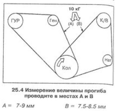

Огледай ремъците дали са здрави и нямат изтъркване по жлебовете и всичко ако е добре, провери натягането. С показалеца (при мен издържа 10-12 кг на кантара :giggle: ) - 1 см навътре или по схемата. Ма май работата не е от ремъка ами от помпата, дано да греша.
belt.JPG [ 19.54 KiB | Прегледано 556 пъти ]
