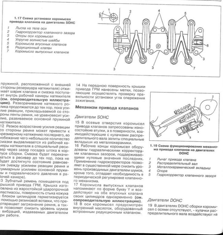

Точно така, моя е грешката и двата са по 16 бр, но имах предвид, че изпускателни клапани са на вилка по 2- броя "Y".
Интересното е, че при моделите 97- 98 г. имат хидравличен коректор на смукателните, но при SG -моделите не е споменато?
SOHC.JPG [ 112.19 KiB | Прегледано 2010 пъти ]
