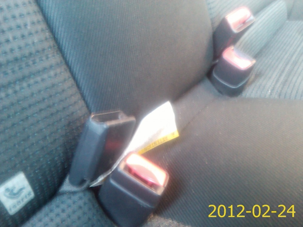

Не знам при теб как е, но мисля, че е подобно на SG, пълна смехория е с трети човек, трябва първо да поставиш първия и втория пътник и да ги заключиш и чак тогава средният :giggle: , но логиката е обикновено обратната- поставяш средният и другите двама влизат след това му бъркат под гъза на първия, за да се закопчеят, а той горкия последният няма никакъв шанс да извърши това действие ако колана не му е закопчан предварително и да го нахлузи, като пират през очото, а ако има и два грешни букси, като на снимката, ще падне голям смях.. :giggle:

Пет Фев 24, 2012 4:28 pm

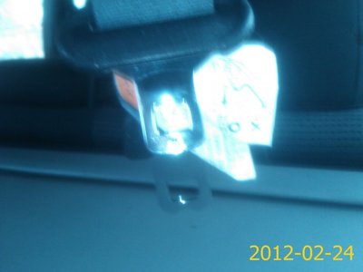

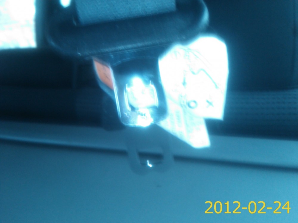

И за детско столче е има лепенки и от двете страни на седалките, за ляво и дясно поставяне на столчето, а него го дават, като котва по спомен, но не е при мен ръководството да видя. Между другото, като ми дойде колата този колан от тавана беше закопчан и откакто го пуснах и вкарах с мъжката част в отвора на тавана взе да шумоли нещо ремъка и да чука при неравности на пътя, обвих го и него със стреч, но май подочувам пак някакви звуци, неделя ще го закопчея отново и ще се ослушвам.

не, не е. третия колан, както вече споменах, е вграден в покрива над багажното. от там тръгва само 1 'въже'. ако добре си спомням, на самия колан в тавана си е нарисувано детско столче. за още по-интересно, той трябва да премине през странната 'дръжка' между двете подпиралки за глави. като че ли тя също е там с предназначение 'детско столче'. под седалката също има доста механизми, които са предназначени именно за това. поддържат се няколко 'стандартни' захвата, като единия май е одобрен и у нас.
тропа ключалката в покрива, ако не е вкарана правилно в гнездото. има специфична тънкана там и ако не се спази, тропа.

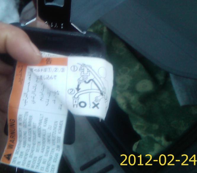

Сега го снимах, дават го триточков и е с две мъжки различни катарами, и по етикета на колана е така, като на снимката ?!?
P.S. To за туй тропа чумата. :giggle:
P.P.S. Последната снимка е малко размазана, но поне се виждат двете стърчишки.

Пет Фев 24, 2012 6:02 pm
Постове: 1254
Skype: six__stars
Телефон: 0887999499
Рейтинг: 162
Това с котвата на тавана е за детско столче изофикс. Те са 2 вида - и двата се монтират директно към изофикс планките на задната седалка, а единия вид има колан, който се закача към определената за целта кука - на пода или на тавана. Другия вид изофикс си има крак, който опира на пода. Двуточкови колани не се ползват за детски столчета.

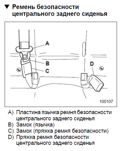

Да, дават го по ръководство за само за третия отзад.
