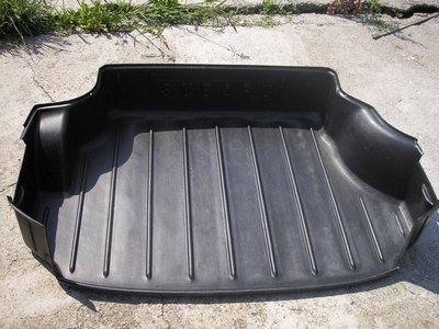

Имам леген за бгажника.100 лева е цената.0887501503
Vakko, този леген само за SF ли става?

Специално за този модел е 97-01.
