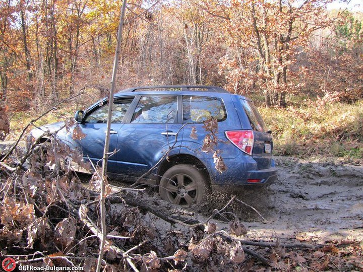

Ами добре се държи автоматика - с хубави гуми доста трябва да го озориш, за да закъсаш. Просто си минава. И няма нужда да палиш съединителя за да издрапаш. Само трябва да се понаучиш кога да ползваш VDC-то. Останалото го остави на колата.
П.С. Аз за 3 години, все още не съм видял къде ръчката има предимство пред автомата :D
