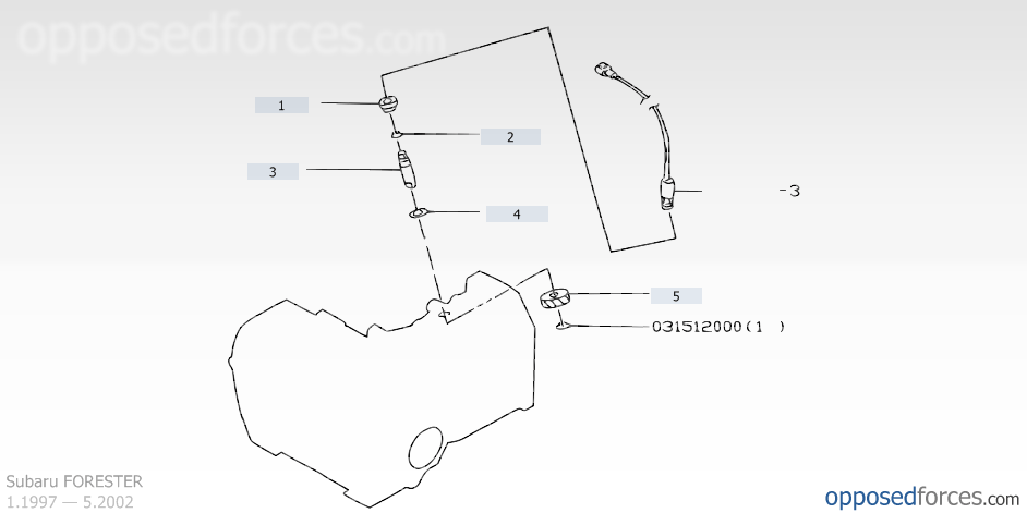

От 2 дни скоростомера ми работи когато си иска,когато иска при 100 км.показва около50/60.От време на време ми светка чека също когато си иска.Давайте жокери къде точно да пипам.Приготвил съм си контактен спрей за всеки случай.Ще бъда благодарен на снимки или схеми къде точно ми е проблема. #-o

Имам същия проблем със скоростомера. Доколкото разбрах, става въпрос за датчик в скоростната кут. с формата на "ампула", който се замърсява/старее и по някое време отказва напълно. Понеже демонтажа/монтажа е външен чакам да изпадне нещо "second hand", но напоследък взе да ме нерви и май ще търся нов.
