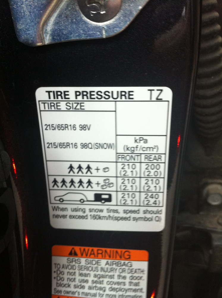

ivodanov написа:
Добре дошъл, колега! Виж като отвориш шофьорската врата трябва да има табелка с размерите и налягането на гумите, които препоръчва производителя.
Честита предобивка колага. :good: Ето така изглежда табелката. Тук е за 16 цолови гуми, но разликата не е голяма. Държа налягането на гумите около 2,2.
Това че ти свитят гумите, подкрепям мнението на колегите за Йокохамата..
