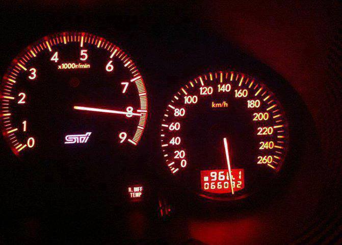

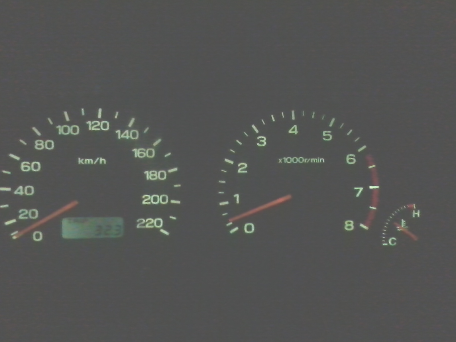

Привет на всички!Моля за съвет от всеки знаещ или патил! Автомобила е FORESTER MY'98 , 123hp. 190 000 км.Редовна смяна на масла,филтри,ремъци и т.н..НО не е сменявано или проверявано нищо по електрониката - кабели,свещи ,датчици,сензори ... Просто не съм имал оплаквания и не съм усетил нищо нередно! :-? Преди 3 месеца и 5-6 000км. си сложих АГУ -инжекцион /Томасето Ачиле"Ферони"/ след настройките на другия ден отпътувах за Гърция,където живея постоянно/засега/ по пътя ми направи впечатление,че след като набера скорост и при изключване за да пусна колата по инерция - от 3 500 -4 000 об./мин. -оборотите падаха до критично ниско ниво /1-ва чертичка на оборотомера - така и не знам колко показва!?/ ,а и двигателя за малко да изгасне!По тъмно с фарове,музика и вентилатор на 2 и това се случи на няколко пъти - изгасна!След това вече внимавах и както си падаха на около 1500-2000 почуквах леко педала на газта за да не ги оставям да стигнат до края,а след това вече не изгасваше.Тези упражнения се повтаряха всеки път ,когато след набиране на скорост и стигане до спускане ,изключвах!При каране с по-спокойни темпове 2-2 500 до 3 000 об.,този проблем го няма!Гори около 2 до 3 литра повече отколкото на бензин ,стана доста по-мудна и шумна при работа на място!Помислих,че ще е от газта,която съм заредил ,но не беше - проблема си остана и дори се задълбочи с времето!При включване на по-висока предавка без да е набрала скорост и обороти /например 4-та при 35-40км/ч. / се пада до към 800-900 об. и при подаване на газ -се получава прекъсване/придърпване винаги на 1100-1200 об./мин. Това се получава и при форсиране на място,но в по-лека степен -просто се "позамисля" за момент преди да прескочи тази граница!Знам ,че си иска обороти ,че е тежка за 123к.с./ако са останали и 111 - пак добре!/,но НИКОГА не ми го е правила на бензин - дори ми напомня как карах дизела -толкова добре си набира от ниски обороти, а и сега изключих АГУ-то и си направих опит и също се държи мн.добре на бензин!Газаджията ми каза,че е още рано за смяна на филтрите на уредбата,че не се налага донастройка и трябва да си сменя кабелите и свещите със специални за ГАЗ!Моля за извинение за дългата ми тирада,но исках да се разбере,че не съм без опит в шофирането но с газова съм карал малко автомобили и то от старата генерация и то бусове !Нужни ли са настройки на АГУ-то, трябва ли да сменя кабели и свещи и дали някакъв реглаж на клапани,инжекцион и сензори и сонди ще е достатъчно!Почистване и регулиране на инжекциона ще оправи ли нещата до следващото ми пътуване догодина в България? Моля ви за съвет по какъв ред да започна,че тук ми заявиха направо да ходя на газаджия ,не пожелаха да направяд диагностика , а и не можех да настоявам поради ред причини - финансови,нервообразуващи и т.н. и т.н. ](*,) Всякакви мнения ,препоръки и съвети са добре дошли! :good: Обещавам,че все някога ще дойда на някоя среща и ще черпавам !!! :beer: + :beer: + :bow: ПОМОГНЕТЕ да се вижда това на сн.1 , не всекидневната картинка от сн.2 !!! :cool:

Привет колега,с почистване на стъпковия двигател(отговаря за празния ход),реглаж клапани и нови свещи мисля че ще постигнем желания ефект,кабелите ако са пробили и те са необходими...после пак настройки на газ,но динамични - в движение;)Ефекта от сн.1 също можем да постигнем,но е с около поне 10 000 EUR по скъп:)

Благодаря би момчета!Значи ще се наложи да се отбиеме в сервиза.Е,понеже на се пада нищо от тотото,ще изчакаме и за варианта показан на сн.N:2!Успехи и късмет! :good:
