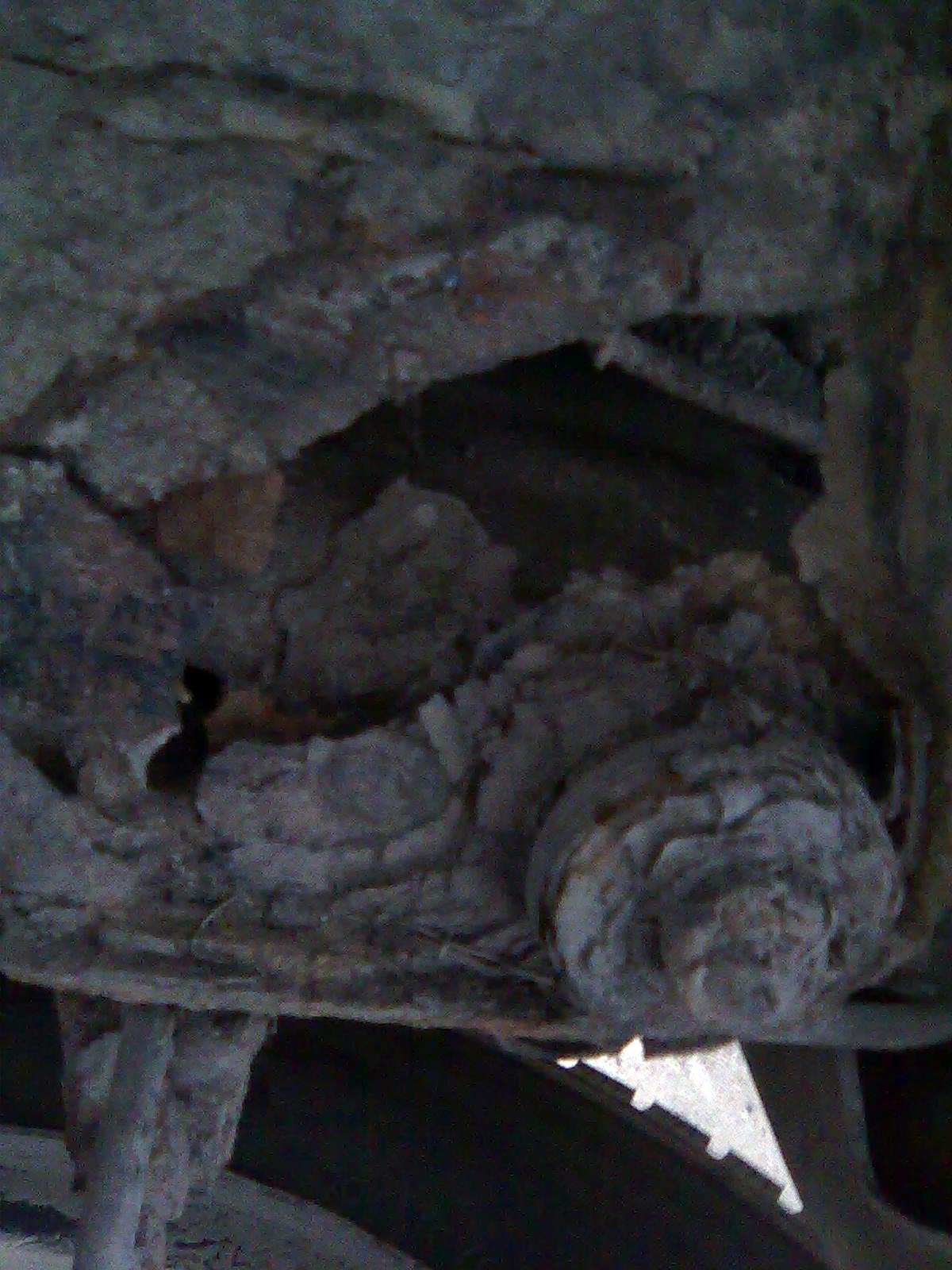

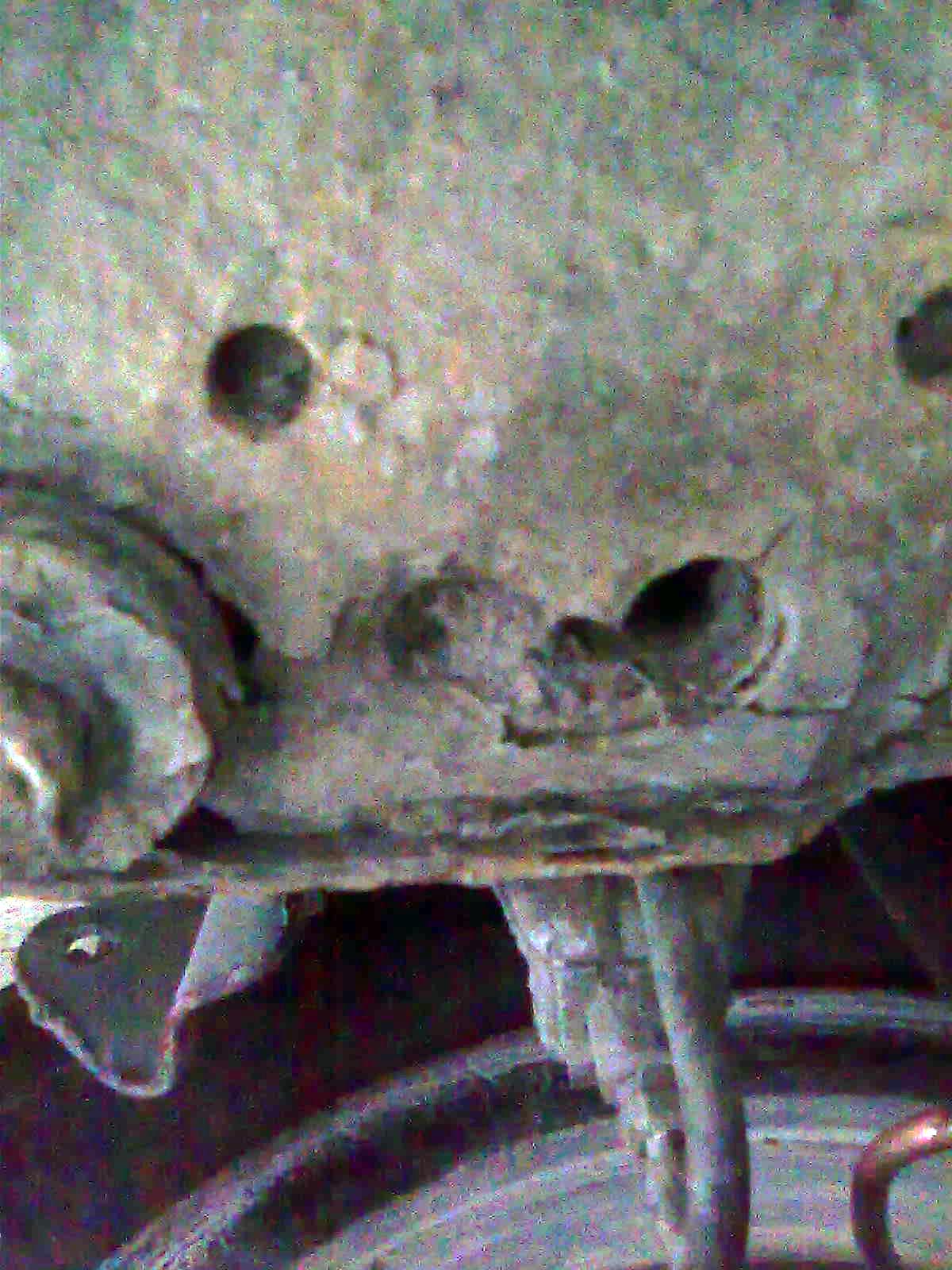

Да се върнем на Forester-а, вече съм си във България, след около 5 месеца отивам да му видят ауспуха, момчетата ме викат в канала и ми показват едни сериозни дупки от ръжда по задната носеща греда(вижте снимките). Хващам се за главата, като си помисля, че съм возил семейството си със скорост 120-130км/ч и …

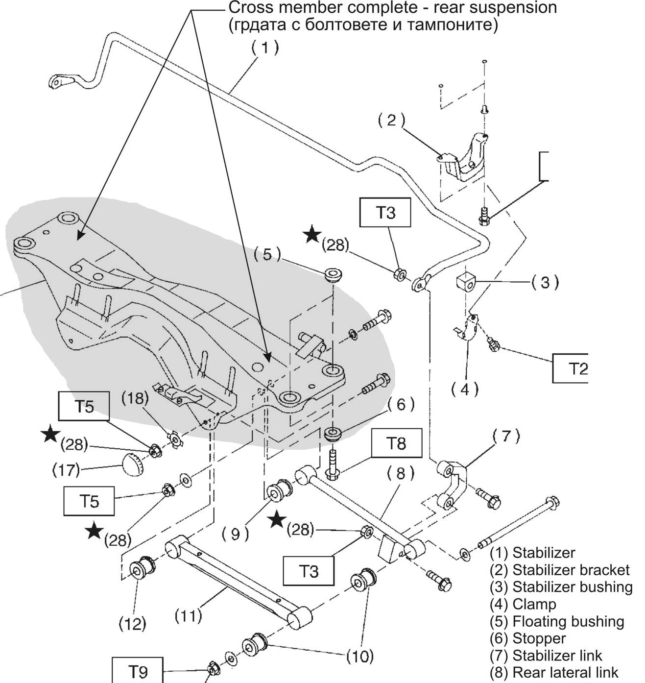

Коментар на файл: за да е по ясно за каква греда става въпрос

Коментар на файл: дясна страна на гредата

Коментар на файл: лява страна на гредата

При мен дупките от ръжда по гредата са единствени, други сериозни елементи не съм видял да са пострадали, изключвам калниците(това е друга тема).
1-во: Обяснението е калпав елемнт, слабо обработена или дефектна стомана на същия.
2-ро: Вероятно и региона от където е карана десет години е допринесъл (около 600м надморска височина - северно от Пассау).
3-то: Собственика също.
Според мен основния проблем е: дефектна стомана.
