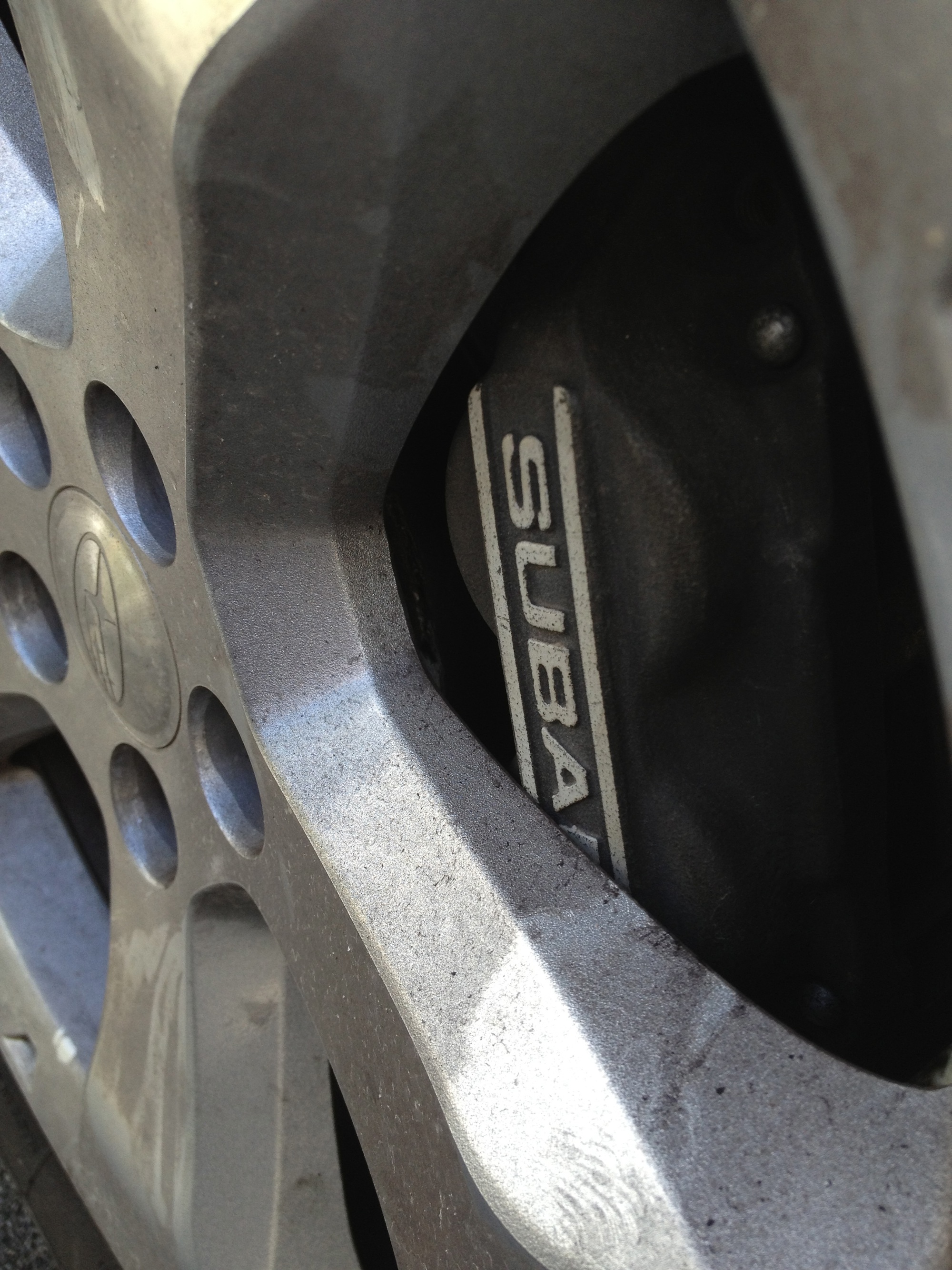

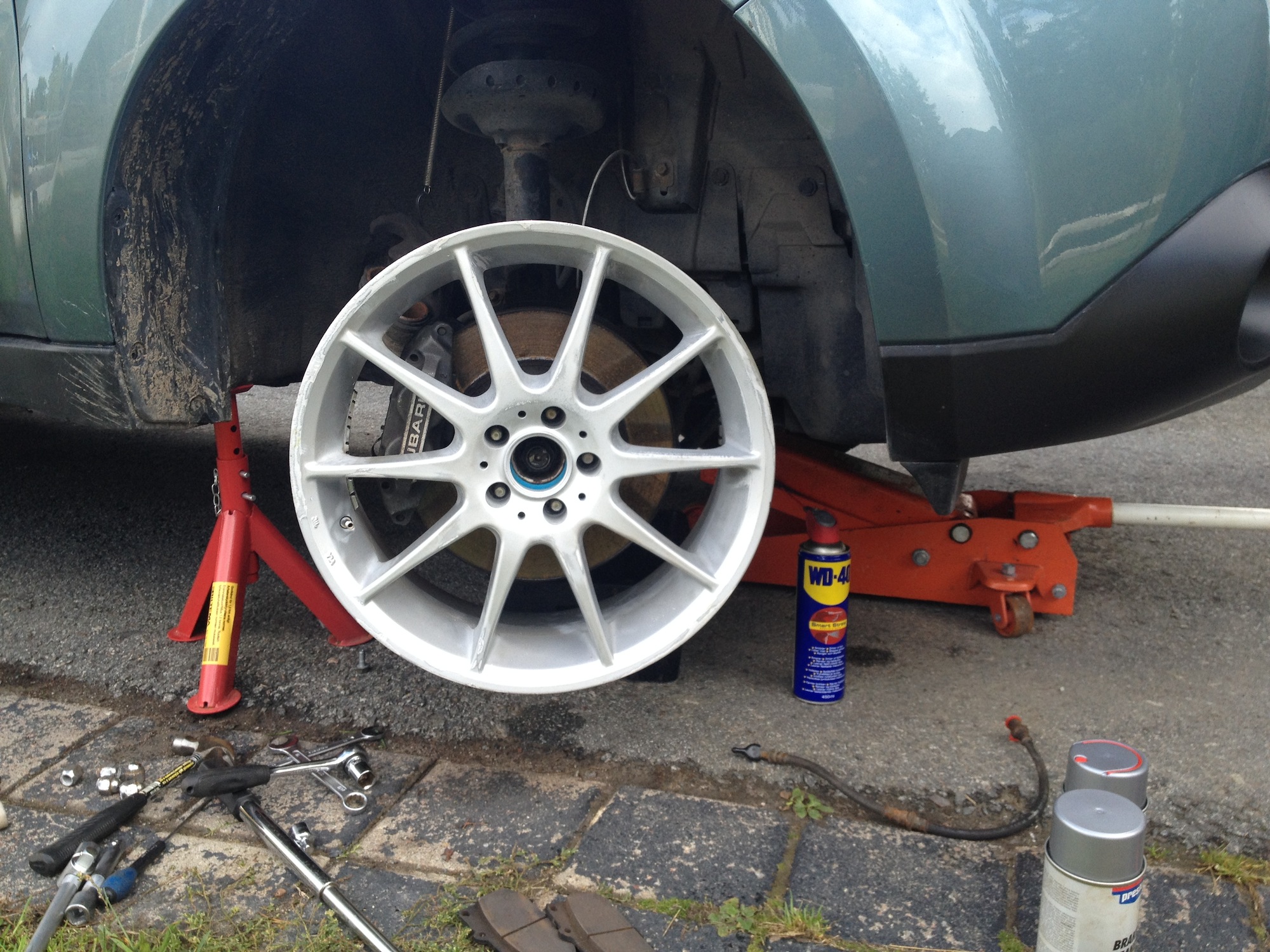

да изровя темата с едно предупреждение:
ВНИМАНИЕ: да се избягват следните 17х7 джанти :D
малко в кръга на шегата де, който си ги харесва си ги кара със спейсъри, ама не можах да се сдържа да не ги прокълна :) (не че не ме предупредиха ама все пак) :)
Коментар на файл: непрепоръчителни 17х7 стокови джанти на Форестър - не покриват 4-бутални спирачни апарати :D да се избягват по всякакъв начин :D
коварни са, хващат окото и човек не подозира какво го очаква като реши да мине на добрите стари 4-бутални апарати
FOZ0917X7.jpg [ 21.52 KiB | Прегледано 844 пъти ]
Коментар на файл: опира и толкова...
IMG_1133.jpg [ 1.13 MiB | Прегледано 844 пъти ]

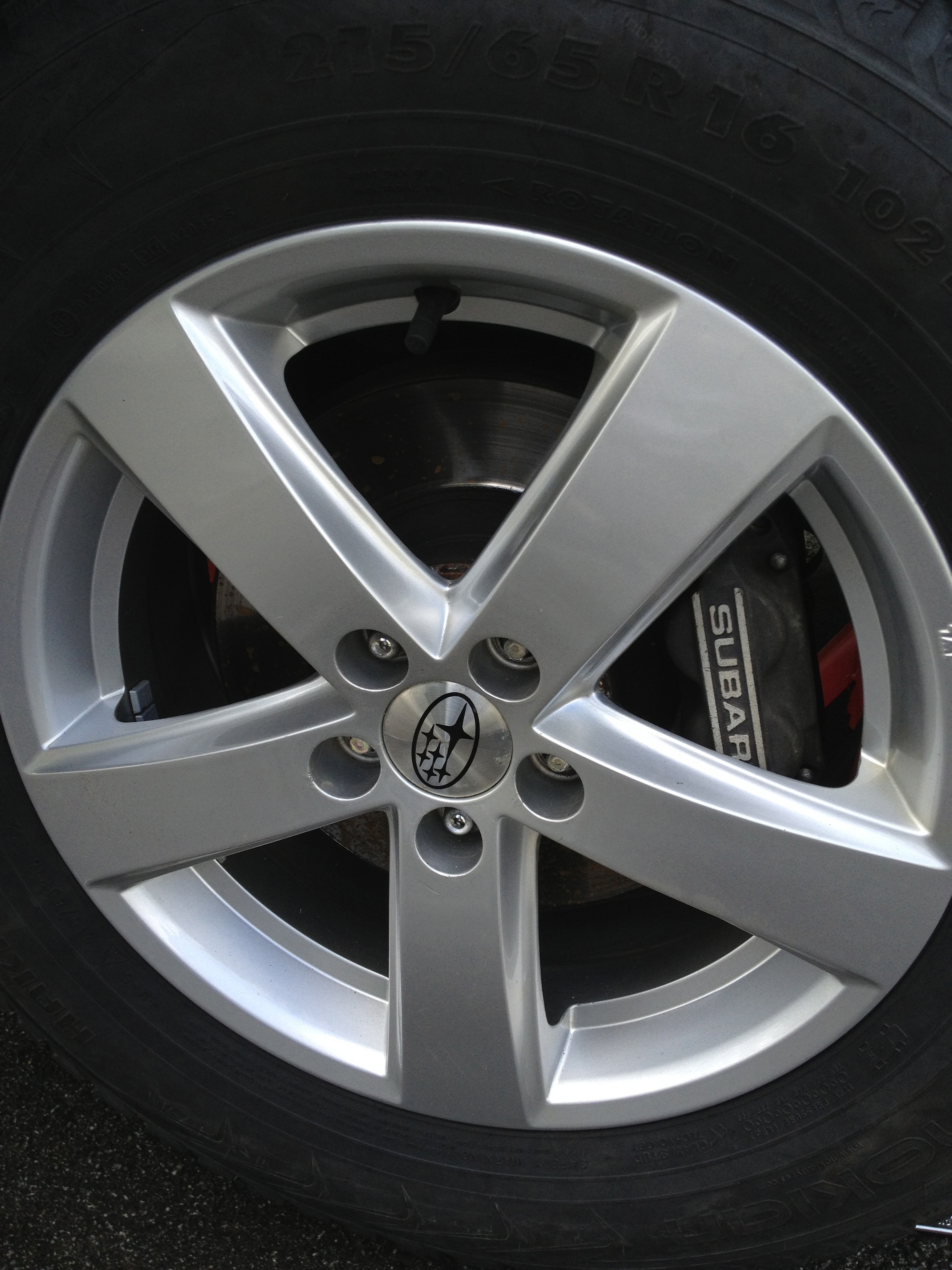

Коментар на файл: добре че са зимните 16-ки ... толкова ли е трудно!
IMG_1131.jpg [ 1004.96 KiB | Прегледано 844 пъти ]
Коментар на файл: ето нещо цивилизовано, и доста JDM при това - напролет ще бъдат обути подобаващо и ще радват окото
IMG_1368.JPG [ 836.81 KiB | Прегледано 844 пъти ]
