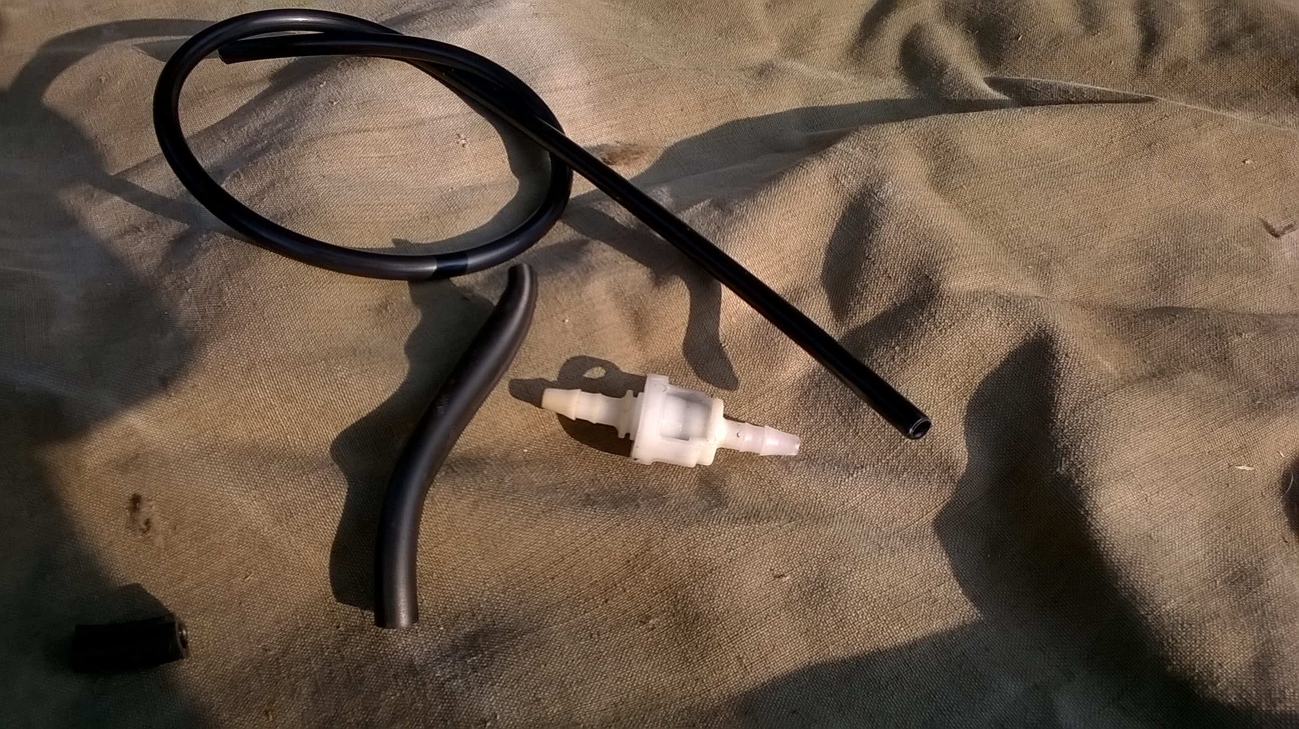

Протече ми от маркуча за задното стъкло - вместо през пръскалката олива вътре в багажника. Някъде около сгъвката при пантата на капака е. Въпроса ми е - има ли там някъде снадка която може да се е разкачила, или върви цял маркуч в този участък?
Малко е ладно навън за да се хвана да си търся насляпо проблема, гараж нямам, та всяка насока която ще ми спести време в мръзнене пред блока е добре дошла. Мерси предварително :beer:

Там няма снадка, цял маркуч е. По-добре обаче да го оправяш на по-топло, че има гуми, пластмаси, щипки ...

Привет колега,
Аз имах същият проблем като го взех моя Форко, след като свалих корите на багажника се оказа че маркучето е преправяно и имаше снадка.
Съветвам те като го сменяш да затегнеш добре скобките на снадката и да гледаш да не се е прегънало някъде - налягането по това маркуче не е малко.

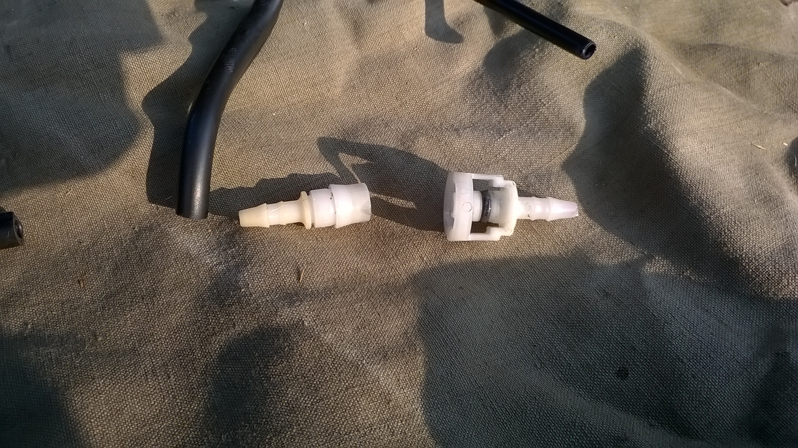

E, да, ама не се сдържах. Вчера следобед понапече малко слънчице и ми дойде муза да импровизирам. Проблема е отстранен, посредством парче маркуч със сходно вътрешно Ф и две снадки за пневматично заклчване от Фолксваген ROFL
Щом въздух не изпускат, все трябва да станат и за течност за чистачки
2016_01_22_15_17_49_HDR.jpg [ 1.92 MiB | Прегледано 362 пъти ]
2016_01_22_15_17_37_HDR.jpg [ 1.83 MiB | Прегледано 362 пъти ]
