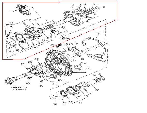

Доста се замислих върху начина обяснен от колегата Zodias и се поразрових малко.
Доколкото си преведох от книжката с инструкции, не трябва да се тегли колата.Винаги трябва да е на платформа.
ПРИЧИНИ: Когато не е запален двигателя помпата на скоростната кутия не работи ,защото е прикачена за първичния вал, а той от своя сртеана няма как да се върти задвижван от колелата.Следствие няма налягане на маслото в скоростната кутия, а на всеки е известно, че все пак нещо се върти в нея ,но в случая без масло.
Представете си каква мъка е за кутията, а и за какво износване става на въпрос.
