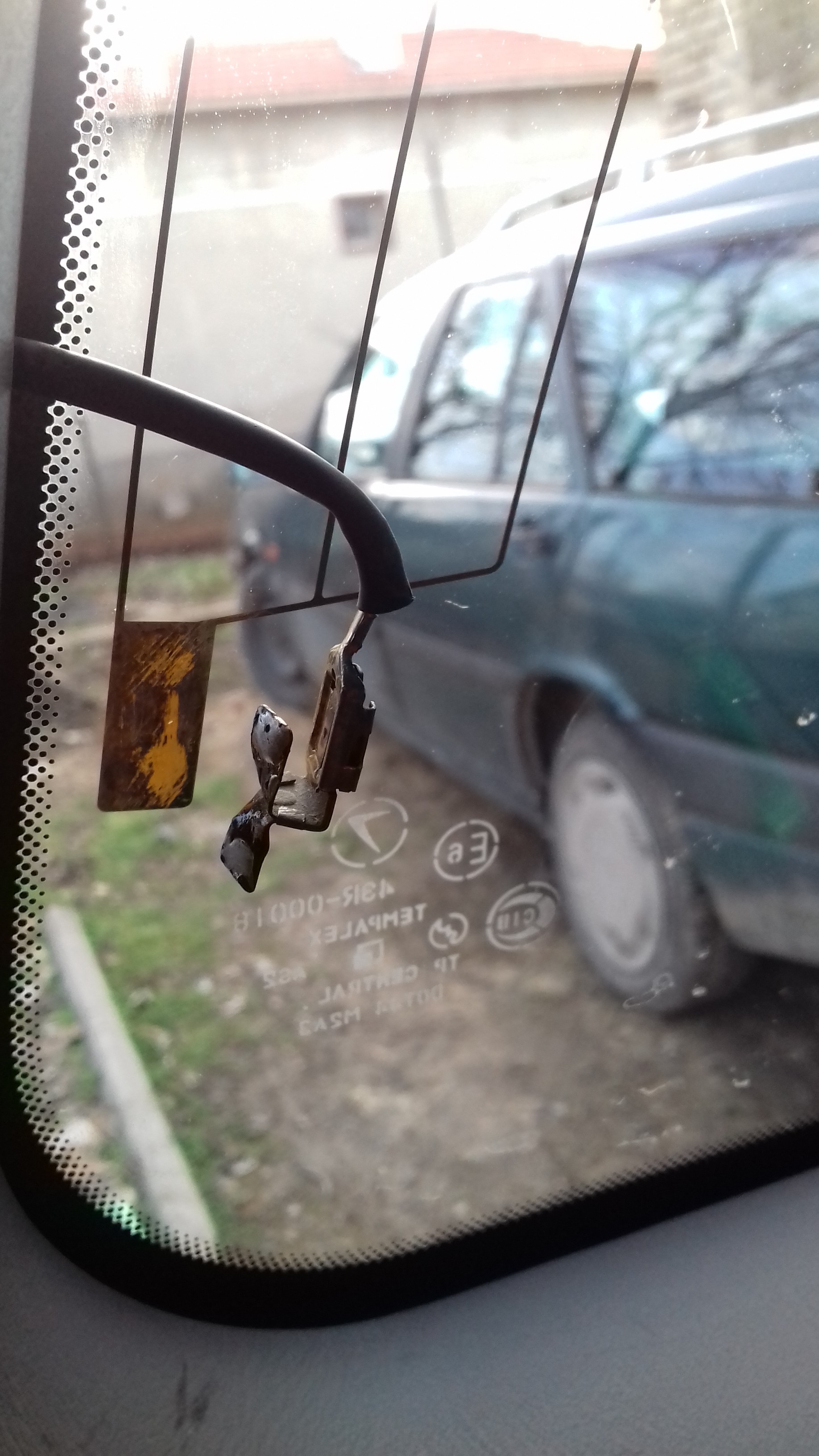

Здравейте колеги!
Моля за съвет, как да запоя тази букса на стъклото?
Когато взех колата, това тук беше разпоено. Тези дни опитах да го направя и доста си поиграх, но....
незнам защо, не хваща припой на фолиото на стъклото(ако изобщо е фолио)
Дори, след няколко зачиствания, сякаш започна да се изтрива.
Някой поправял ли е тази букса? Ако има опит, нека сподели!
Или някакъв друг начин, идея, как да се закрепи кабелчето към фолиото, така че да има добър електрически контакт
и да е стабилно?

https://www.youtube.com/watch?v=reFNQlkIJ6w
През бедните години го правех с графит от молив и лепило :)

Има такива готови лепила- електропроводими, на епоксидна основа. Трябва да потърсиш в нета.

Има една подробност,че ако не го залепи като хората и има лош контакт се получава греене в тази точка и може да се пръсне джама от пренапрежение следствие температурните разлики.
Преди месец така сменях джам на служебната баничарка,нагревателя се беше попрецакал и както стои на място колата се чу сякаш някой хвърли камък и джама на сол..

Благодаря ви, колеги!
Не знаех, че има електропроводими лепила! А и идеята с графита не е лоша!
Valio , ти си абсолютно прав, че ще има греене когато текат големи токове, и че джама може да
се пръсне! Обаче, до колкото успях да разбера (от четене във форума и гледне на картинки и схеми),
това тук е антена! На страничното стъкло е, задно ляво, пада се зад шофьора. Може би защото снимката
не е голяма, не хваща по-голяма част и затова си се заблудил.
Отначало и аз се чудех за какво е този нагревател на страничен прозорец, и то точно зад шофьора, там
където няма никаква видимост, но после разбрах, че е антена. :idea:
Съветите и мненията ви ми бяха полезни!
Благодаря!

Сега изгледах видеото, супер е, и е много полезно!
Ми то било лесно бе! #-o :-P
Благодаря колега vizor :)
