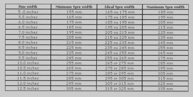

Здравейте колеги/!за sf -1998г,мога ли да сложа гуми с размер 235/70/15?какви са допустимите размери?

Няма да станат...мисля че 215-70-15 максимално!

Широчината на гумата, която може да сложиш зависи от широчината на джантата. Например за 7" джанта може да сложиш максимална широчина на гумата 225. Ако знаеш каква е джантата виж в прикачения файл.
За файла колегата balbek да е жив и здрав.
джанти.jpg [ 40.11 KiB | Прегледано 436 пъти ]
