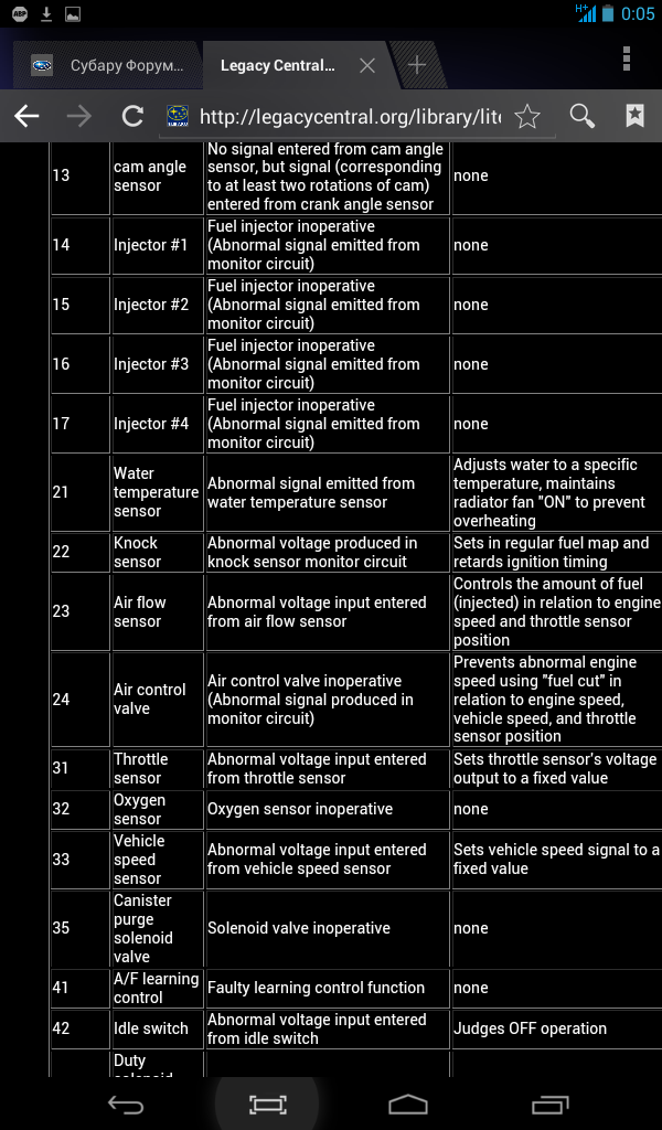

Виж тук... ;)
Screenshot_2014-11-12-00-05-14.png [ 153.06 KiB | Прегледано 407 пъти ]
