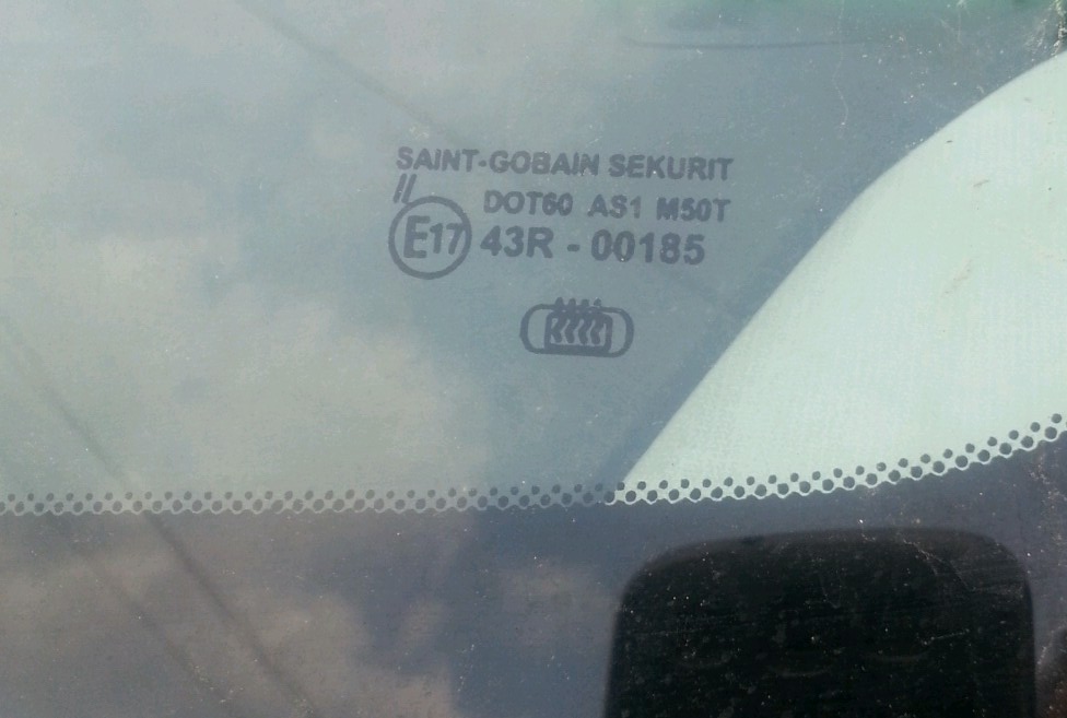

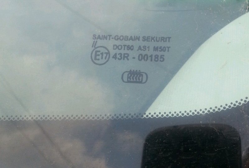

Моята е 2009 г. и няма видима зона за подгрева на чистачките, но се вижда символа за подгрев на предното стъкло и подгрева си работи, макар че ми се иска да е на цялото стъкло.
Rotation of Image-79.jpg [ 91.2 KiB | Прегледано 644 пъти ]

Постове: 176
Skype: slav_ckc
Телефон: 08889566нулашест
Рейтинг: 122
На моето челно стъкло не видях логото на Субару. Това да го разбирам ли, че не е оригинално (сменяно) или го има и този вариант на оборудване с такива стъкла?
