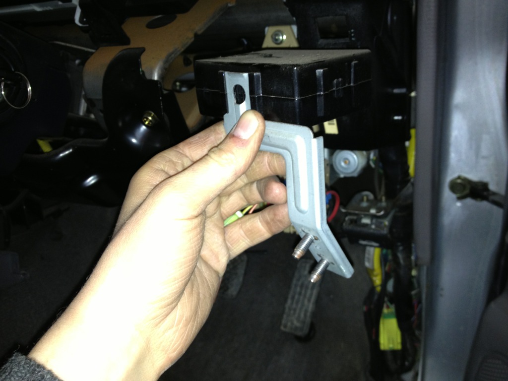

Така... Днес остана най-накрая малко време да се позанимавам дистанционното заключване. Моя модел е Alpha, вероятно от по-старите.
Модула може да бъде открит като се свали кората под таблото (една пластмасова щипка/винт - откъм вратата, два винта - при лостчето за капака и в десния долен ъгъл, две щипки в горната част - просто се издърпва напред). Поставен е възможно най отляво и горе, представлява черна кутийка, малко по-дебела от цигарена, поставена на метална планка, която от своя страна се държи на два винта с гайки - гайките стърчат право напред. Виждат се най-вляво като се свали кората под таблото. нямах време да снимам, ето снимка от дясна дирекция, просто е огледално.
file_zps2ff5ccd1.jpg [ 140.23 KiB | Прегледано 684 пъти ]
Целта ми беше да прикача друг модул за дистанционно управление, с по-голям обхват, по-лесно намираеми и евтини дистанционни. За целта се рязва БЕЛИЯ кабел и се подава/отпада маса (-) КЪМ оригиналния модул. При подадена маса оключва, при отпадане - заключва. Елементарно. За минимална консумация от страна на новия модул за ДУ използвах нормално отворения контакт на релето, а и така дори при падане на акумулатора колата няма да се отключи сама.
Докато се кача до вкъщи забравих цветовете на плюса и минуса на същата букса, които изполвам за захранване и ком, но ако на някой му е интересно, ще отворя пак да видя. :beer:
Дистанционното ми вече цепи от 40 метра без проблем ROFL
