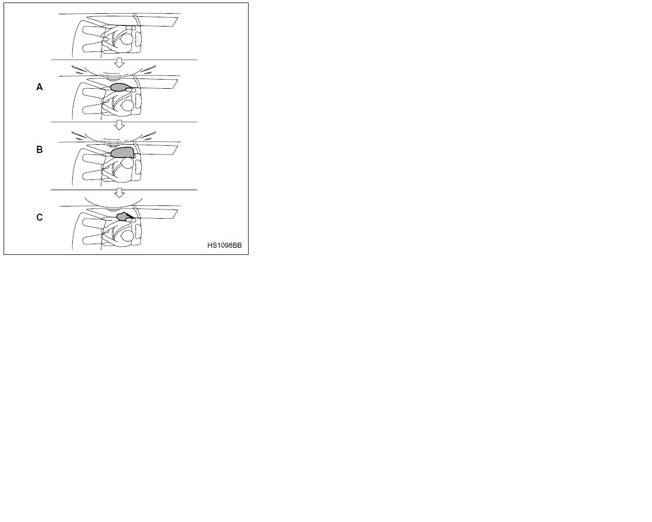

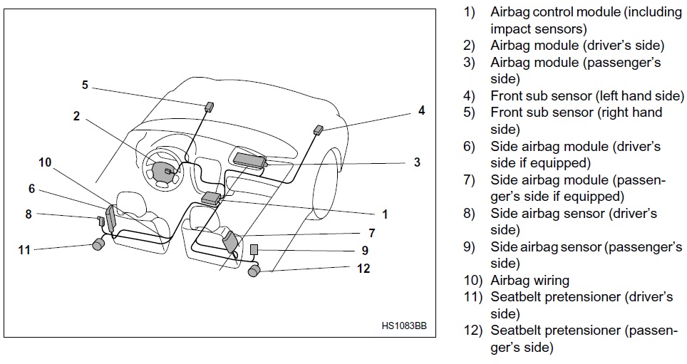

рових доста из форума, но не намерих отговор на въпроса ми, а именно: как да разбера дали Форестер 2003, 2.0/X има задни възглавници. По страничните колонки няма надписи, поне не видях. Единствено има малко етикетче на предните седалки, странично захванато, на което пише SRAIRBAG. Но ми е малко странно в седалката да има възглавница, която да пази пътника седнал отзад.

Няма задни възглавници. Има странични в предните седалки, които пазят само шофьора и пътника до него.
2.jpg [ 136.77 KiB | Прегледано 336 пъти ]
1.jpg [ 66.22 KiB | Прегледано 336 пъти ]

Благодаря, това отговаря доста подробно на въпроса ми. Когато купувах колата в обявата беше обявено със задни възглавници :)
