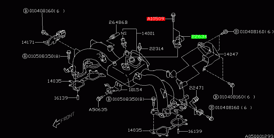

Постове: 5914
Мисля, че е това в средата на колекторите.
intake.gif [ 13.21 KiB | Прегледано 1164 пъти ]

Тук няма дебитомер. На схемата е даден датчик за налягане и температура на въздуха в смукателните колектори след дроселовата клапа. На моето Легаси е същото. ЛЕГАСИ 2000 кубика - 1999 г.

Не че липсва а този датчик изпълнява тази функция.
Пон Окт 13, 2008 1:47 pm
Постове: 5914
Много е вероятно да е така, защото не открих друг датчик който да мери каквото и да е на въздуха...

Погледнах.
Има го куплунга, както е даден на схемата, не съм го вадил.
