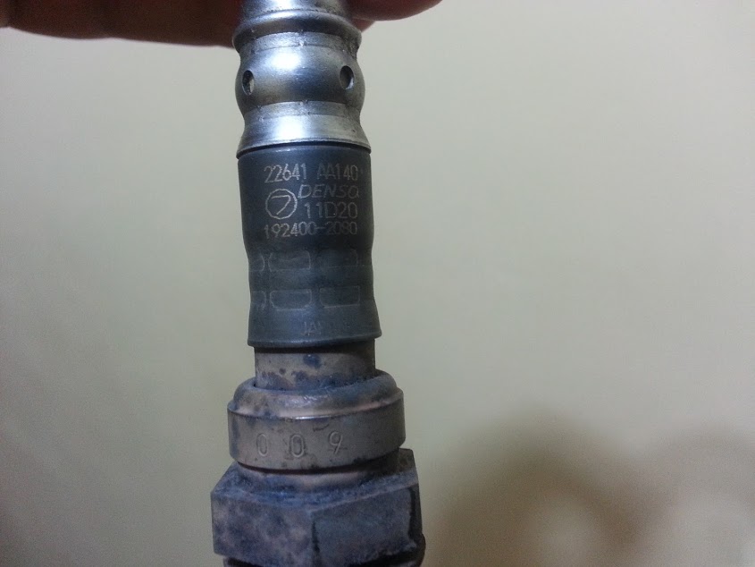

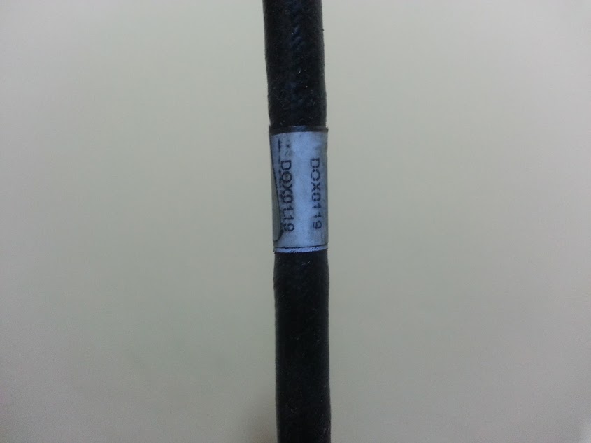

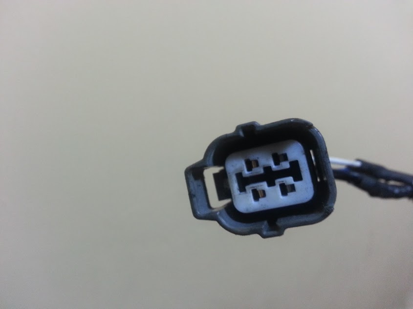

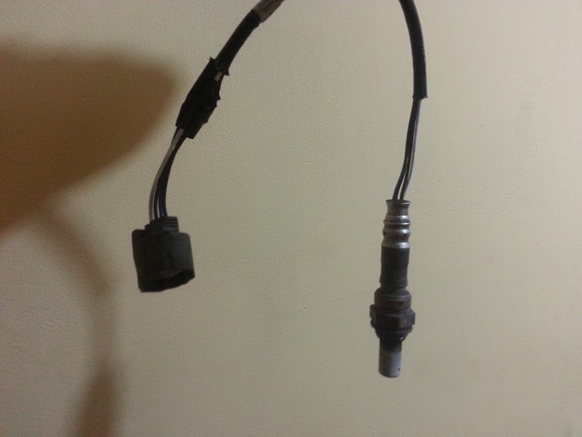

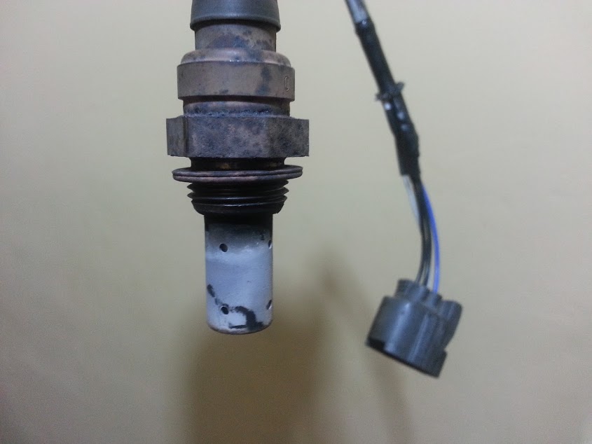

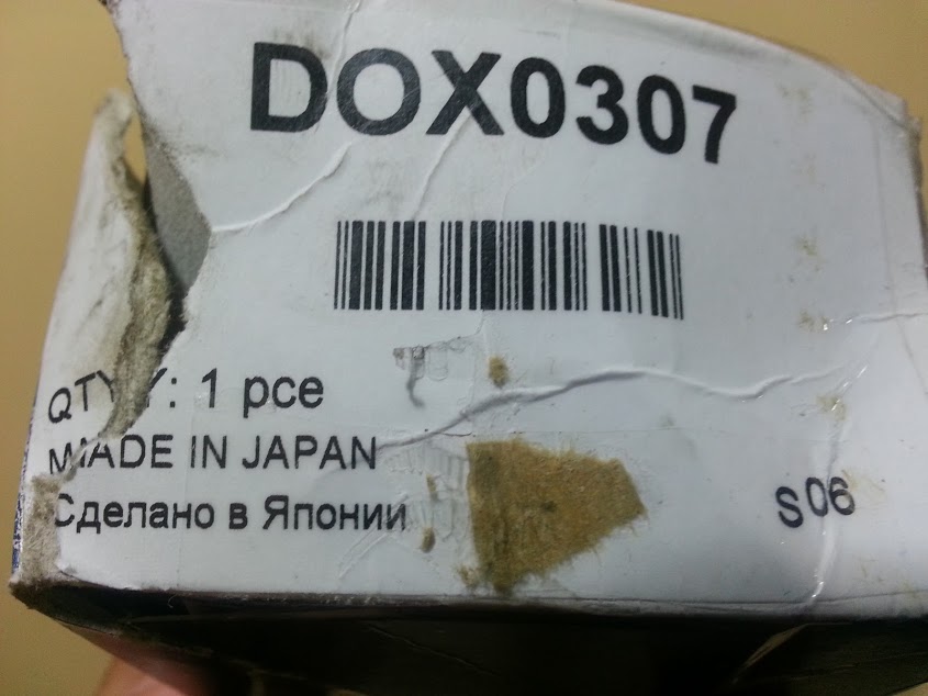

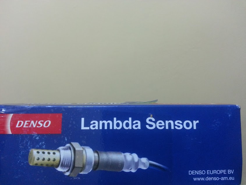

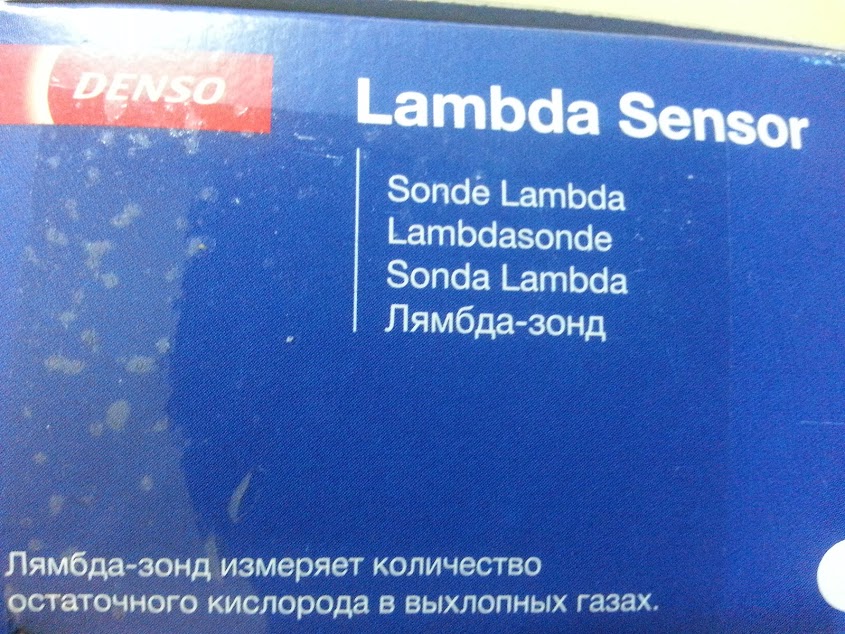

Днес получих сонда Denso Dox 0307 от колегата Мимо13 (Варна) и я монтирахме следобед, колата си върви нормално и "Check" не свети.
Направих няколко снимки на оригиналната сонда която също е Denso, но с друг номер - Dox 0119.
Не съм сигурен дали има съществена разлика в компонентите на двете сонди, новата само я разгледах бегло преди да я монтират.
Не съм чак такъв специалист, но щом Dox 0307 се ползват успешно, значи не трябва да има проблем.
Ето снимки на оригиналната сонда:

Не се притеснявай колега. По новата номенклатура на Denso - Dox 0307 това е твоята предна ламбда сонда. В противен случай и Мимо нямаше да ти я предложи. Карай си спокойно и много безаварийни километри. И не забравяй,че тези сонди са консуматив.
