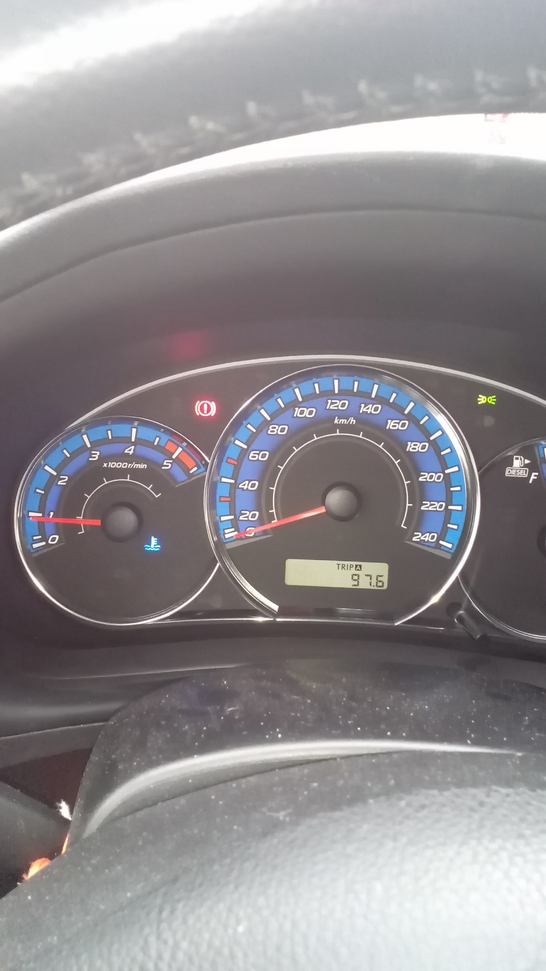

Преди няколко дни в движение светна лампата на ръчната спирачка (на снимката се вижда) за около 4-5 мин. след това изгасна. в следващите няколко дни светна още 2-3 пъти за по няколко мин. но от днес свети постоянно. Проверих какво пише в книжката по въпроса, там съответно казват че причина може да е ниско ниво на спирачната течност или износени накладки. Спирачната течност я проверих илеално си е и в двете резервоарчета, накладките са ми поизносени но не са за смяна определено, има още доста каране в тях. Колата си спира перфектно, всичко на пръв поглед изглежда ок. Някой да има идея каква може да е причината или как да разбера?

При така описаните изходни данни може би най-вероятната причина е лош контакт на кабел за датчика на ръчната.
Вижте също така какво е правено по колата последно преди да се появи тази грешка.

ivodonev написа:
...Спирачната течност я проверих илеално си е и в двете резервоарчета...
Сигурен ли си че са две резервоарчетата? :idea: За износени накладки няма индикация на таблото, а само звуков сигнал от метална пластина на самата накладка. Проблема ти вероятно е този написан от tst.

При мен и на импрезата и на форестера имаше подобен проблем,в началото светеше тази лампа отвреме на време,после започна да свети постоянно и угасна едва след като бяха сменени накладките.

Аз имах такъв проблем и на сегашното и предишното Субару и се оказа липса на спирачна течност.
