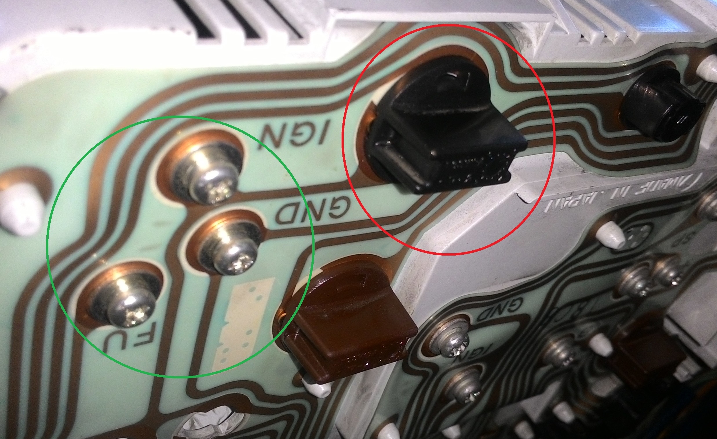

Възможно ли е да нямам индикаторна лампа за ниско ниво на бензина (форестър 1998г. , 122 к.с.)?

Отваряш таблото и гледаш. :idea:

Моята Импрес-ка няма :)

Лампа имаш и ако е здрава ти е прецакан датчика в резервара, при мен беше датчика.

Отворих таблото - лампа няма, а червено прозорче има. В същото време намерих лампа като тази за подсвета (5вата) в същия ъгъл, до която стига 12 волта, но не свети. Лампата е сменена.
Ограденото в червено е въпросната лампа, а в зелено е показателя за ниво на гориво.
