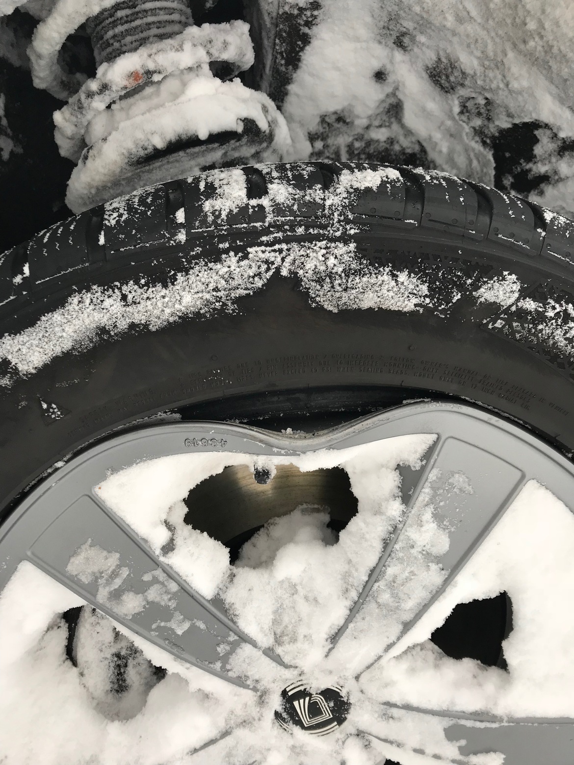

Здравейте, преди няколко дни ударих силно предната дясна гума в препятствие (беше високо около 6-7 пръста над земqтa и с около 40км/ч).
Джантата се изкриви, гумата гледах, че нищо и няма. За джантата ще ходя утре при застрахователя.
Въпросът ми е: Може ли да има и други щети, невидими за невъоръжено око? На пръв поглед не завива на някъде ако пусна волана, и при скорост до 100км (с патерицата - толкова) - волана не тресе?
Амортисьора и тампоните там са чисто нови - на около 3000 км.
Температурата беше около -6, ако има значение.
Беше на лек десен завой. (около 10 градуса)

И все пак я вдигнете да прегледате тампони и за кривини. Ще ти кажа интересна история с подобна случка.. Имах едно поло сравнително палаво за каране, но доста дърпаше надясно. Идвах от Казичене към околовръсното и точно там се наврях в адската яма (помислих, че са правили разкопки ебати..). След ямата волана се изправи и всичко беше перфектно ROFL Направо ми мина един реглаж. Оказа се, че доста си е покривила единия носач, което не беше голяма щета като цяло.
Виж все пак как са амортисьорите (дали не е протекъл някой) или има нещо видимо изкривено. Най-вероятно няма нищо.

Още 1 въпрос: Според вас може ли да се изправи джантата, по този начин огъната?
П.С. Гумите са 17" 60 височина, бяха на 2.2 атмосфери.

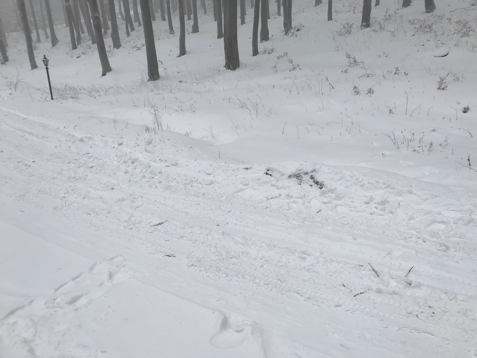

Коментар на файл: Ето го и мръсника....

Може, но трябва да я закараш на сериозен гумаджия. Аз такива "умрели" ги карам на Ванката в Казичене. Хубаво е да се внимава, защото шанса да се пръсне е сравнително голям, което не е проблем, защото може да се завари после и да не мръдне пак.

Тъпото е,че се беше скрило под снега, разликата между това да нацелиш препятствието беше една педя - а в същото време ми беше запотен прозореца.

Съдейки по снимката - задължително искай оглед ходова част и поне тресачка, предвид новите амове за които вероятно пазиш фактура или гаранционна карта. И не им споменавай горски пътечки, по-добре си харесай някоя дупка на пътя и споменавай кмета с добро.

Ако им покажеш тези снимки на препятствието и видят, че е по черен път със сигурност ще останеш с пръст в устата. Надявам се в обясненията пред застрахователя не си го споменавал.
Иначе определено е хубаво да се огледа, че... Може да я видиш и на стенд за реглаж да видят могат ли да я нагласят обратно или има нещо доста криво :(

Ама то не е на горски път. Ако се загледате в ляво даже ще видите лампи. :) Това е пътя към хотел Еделвайс до Бузлуджа.
